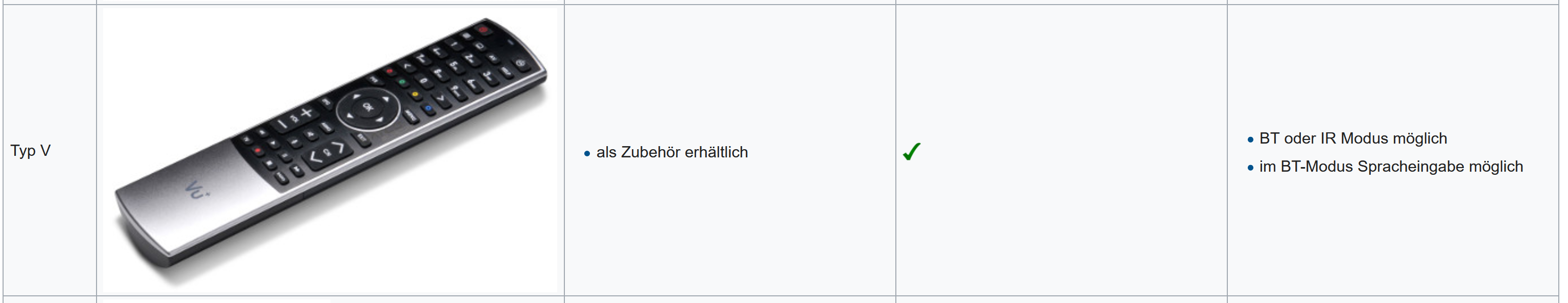

Moderator ceesv Geplaatst: 2 april 2022 Moderator Geplaatst: 2 april 2022 Is jouw ontvanger de BT versie? https://wiki.vuplus-support.org/index.php?title=Fernbedienung Kijk in de lijst of je remote de IR / BT versie is. (Type V) Wanneer je ontvanger ook de BT versie is, koppel je in je ontvanger de bluetooth mode. Heb je geen BT ontvanger, kan je de ir functie op je remote activeren. Gaat niet bestaat niet! 65" 4-K OLED, Vu+ Duo 4K SE BT, Vu+ Solo 4K, Rebox-8500, Rebox-8000, Wavefrontier T-90, Satlook Digital NIT, Megasat HD5 Combo Gebruik je een advertentie blocker? Maak dan een uitzondering voor onze website. Zonder advertentie (inkomsten) kan deze site niet voortbestaan.

Moderator ceesv Geplaatst: 2 april 2022 Moderator Geplaatst: 2 april 2022 1 uur terug, Koen B zei: Nog tijdens het doorlopen van de wizard na installatie VTi kwamen de commando's van de bijgeleverde AB niet meer door. Ik ging even verder met de AB van de voorganger, mijn oude Duo 2. 1 uur terug, Koen B zei: elfde situatie bij de Duo 2, die ik even opnieuw heb aangesloten. Reageert op oude AB, niet op de nieuwe. Het probleem is dus de nieuwe remote, die plotseling niet meer werkte. Is het deze remote? Grote kans dat je die in Bluetooth mode gezet hebt. Gaat niet bestaat niet! 65" 4-K OLED, Vu+ Duo 4K SE BT, Vu+ Solo 4K, Rebox-8500, Rebox-8000, Wavefrontier T-90, Satlook Digital NIT, Megasat HD5 Combo Gebruik je een advertentie blocker? Maak dan een uitzondering voor onze website. Zonder advertentie (inkomsten) kan deze site niet voortbestaan.

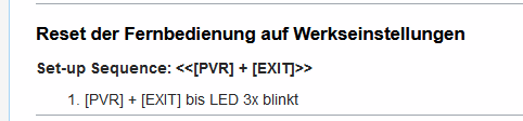

Old Satterhand Geplaatst: 2 april 2022 Geplaatst: 2 april 2022 (aangepast) 1 uur geleden, Tonskidutch zei: ik had ooit ook gelezen dat je die multicode A.B. kan resetten maar kan dat niet meer terug vinden, sorry. Dat is prima te vinden dankzij de door jou zelf geplaatste link naar de supportwiki: https://wiki.vuplus-support.org/index.php?title=Fernbedienung << >> wil zeggen dat je de toetsen langere tijd moet indrukken tot de rode led brandt. 1 uur terug, Mimisiku zei: De BT afstandsbediening moet je eerst pairen met je box! 2 uren geleden, Koen B zei: Mijn AB is van het type VI (met timerknop) dus geen Bluetooth. @Koen BHeb je de infraroodled gecheckt? infrarood.mp4 2 april 2022 aangepast door Old Satterhand filmpje infrarood led
