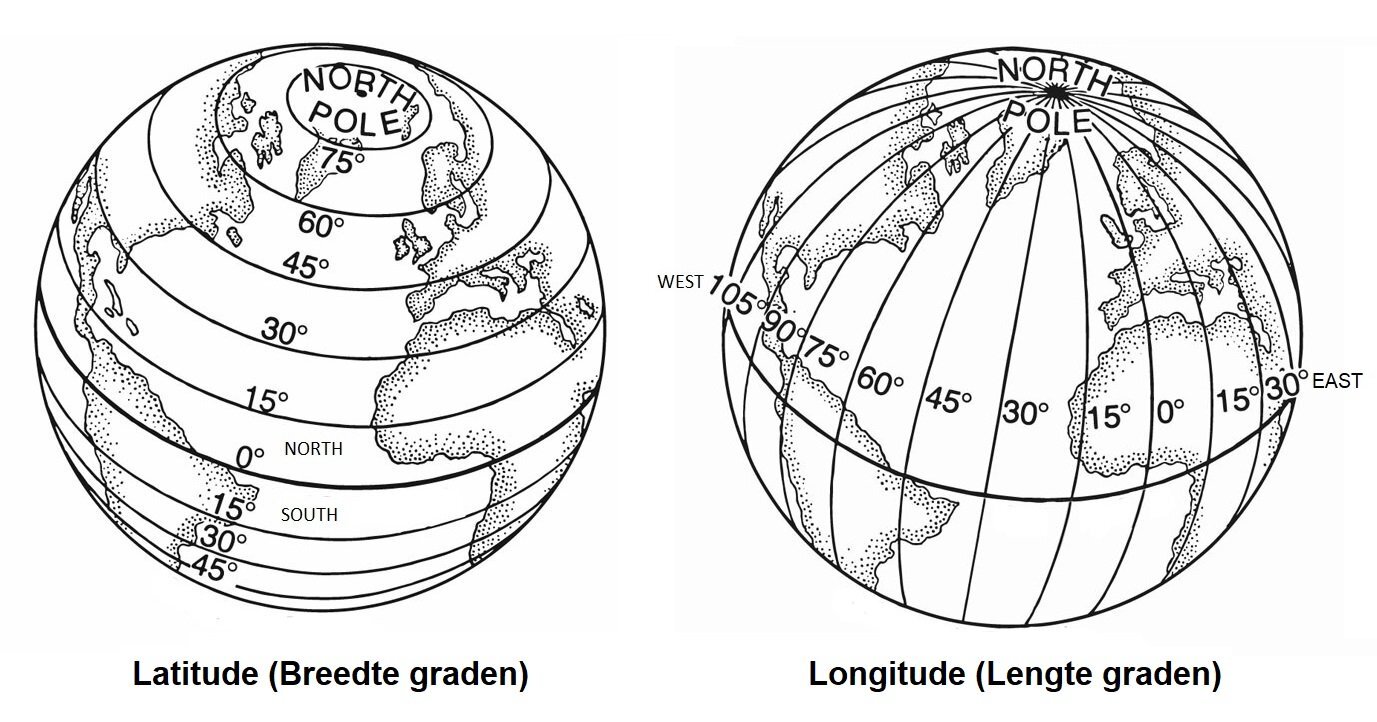

Zilverhippie Geplaatst: 20 april 2022 Geplaatst: 20 april 2022 (aangepast) Je hebt alvast de oosterlengte en noorderbreedte omgewisseld. Nog een toevoeging: 20 april 2022 aangepast door Zilverhippie
mistermixer Geplaatst: 20 april 2022 Auteur Geplaatst: 20 april 2022 (aangepast) Klopt Zilverhippie en Sprietje 🙂 Doel bereikt, signaal op alle beoogde satellieten Dank ! 20 april 2022 aangepast door mistermixer
pepperop Geplaatst: 14 mei 2022 Geplaatst: 14 mei 2022 Op 20-4-2022 om 15:59, mistermixer zei: Dag sat-experten, Zou graag de schotel wat juister willen afstellen zodat er meer satellieten te ontvangen zijn ( usals ) met een digipower sg-2100 a + 90 cm schotel. Mijn doel is om 4.8 Oost tot 28 Oost te ontvangen. Ik woon in de provincie Antwerpen, coordinaten 51.230194 - 4.4429298 In de satontvanger ( vu+ ) met laatste openpli software heb ik volgende ingegeven : configuratiemodus standaardgebruiker modus rotor lengtegraad 051.230 oost breedtegraad 004.429 noord menu rotorinstellingen geheugenindex (usals) 01 Klopt dit alles aub ? Heb volgende probleem : zou de 'nul'positie willen instellen als de 4.8 East satelliet. hoe kan ik dit softwarematig doen ? Als ik momenteel naar het nulpunt draai en daarna een zender op 4.8 Oost selecteer dan draait de schotel een 10tal seconden naar westelijke richting wat helemaal fout is. Dus ik mis nog een belangrijke (softwarematige ?) stap Hopelijk kunnen jullie mij in de goede richting ''draaien' 🙂 Dank bij voorbaat ! In Openpli niet kiezen voor Rotor maar voor USALS als je een Moteck-motor of iets dergelijks hebt. Coordinaten op de JUISTE wijze in Openpli zetten. Vervolgens even de motor mbv de ontvanger draaien naar de Astra1 en naar Hotbird of Sirius en terug naar Astra1 zonder dat je de schotel hebt bevestigd. Als de motor onbelemmerd heeft gedraaid, monteer dan alles waar het moet komen. De schotel zit aan de motorbuis en de motor (met schotel erop) zit loodrecht aan de mount (haak of een paal). Motor moet op 51.3 NOORD worden gefixeerd in de motorhouder. Richt nu de antenne optimaal uit op een Astra1 zender (ARD of ZDF) zonder de elevatie aan te passen van motor/houder. Eventueel fine tunen. Handig is dishpointer.com
