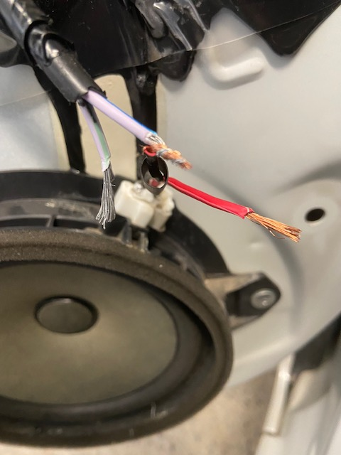

Frans B Geplaatst: 20 april 2022 Geplaatst: 20 april 2022 Ik heb zo'n auto, uit zomer 2016. Alles prima, full extra. Nu de laatste dagen deed de linkse luidspreker soms onderbreken. Nu helemaal heen geluid meer. Na zoeken op internet, kom ik tot de conclusie dat de draad in de speaker aansluiting onderbroken zal zijn. Mijn vraag is: zal dit in een reparatie programma van toyoya gratis gemaakt worden, is immers een construktiefout. Ik kan het zelf ook makkelijk maken, maar als de dealer dit gratis zou kunnen doen? System Administrator (niet van deze site)

Frans B Geplaatst: 20 april 2022 Auteur Geplaatst: 20 april 2022 Nee, de Griekse. Maar dit is wel een construktie probleem. Google staat er vol mee. Morgen de dealer maar eens bellen. Anders doe ik het zelf repareren. kabeltje met stekker stelt voor mij niets voor. System Administrator (niet van deze site)

Frans B Geplaatst: 21 april 2022 Auteur Geplaatst: 21 april 2022 Ik heb uiteindelijk niet eens de moeite genomen om de dealer te bellen. Deurpaneel was heel eenvoudig te demonteren, en ja, da aluminium kabel was idd bij de stekker geoxideerd! voor een auto in deze prijsklasse, en het is een Toyota, zou dit echt niet mogen! System Administrator (niet van deze site)

Frans B Geplaatst: 21 april 2022 Auteur Geplaatst: 21 april 2022 Oude autos hadden een veel betere bekabeling! had ooit een bmw 2002, oer degelijk. In 2003 een hyundai accent gekocht, daar was ook de bekabeling echt helemaal theoretisch uitgerekend en zo ook uitgevoerd. Als gevolg ook kabelbreuken. maar met de toyota, een dure auto, had ik dit helemaal niet verwacht. en internet staat er vol mee. Ok, ik heb het zelf in 20 min opgelost, maar dat kan niet iedereen. En de auto is net 5 jaar oud..... System Administrator (niet van deze site)
