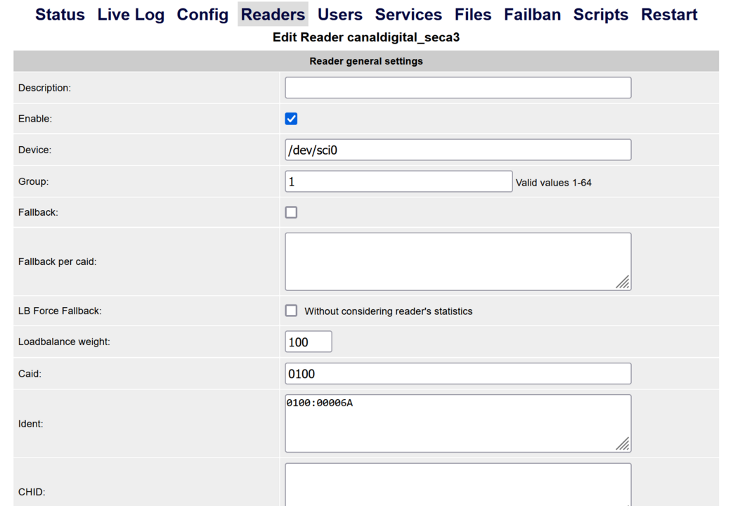

Je hebt ook gezegd :
Gebruik die voor canaldigitaal en verander de ident voor TVV.
ident                         = 0100:00006C
Dit wat de reader betreft.
Dus heb ik nu tvvlaanderen, maar  die start vanaf de één op n°794 na een fastscan.
ident                         = 0100:00006C
Dat staat los van elkaar.
Wanneer jij de fastscan inleest, maar bij de favorieten "alle zenders" gebruikt, staat de lijst niet in de TVV volgorde.
Mimiskiku geeft precies aan waar het bij jou fout gaat.
