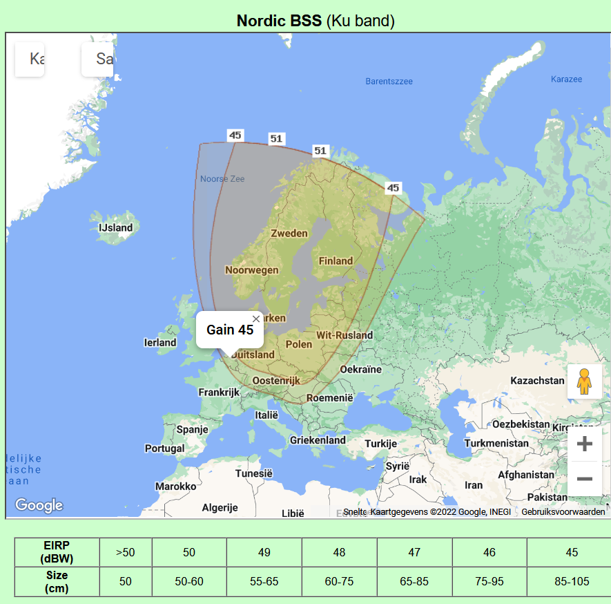

bellejt Geplaatst: 12 mei 2022 Auteur Geplaatst: 12 mei 2022 thx dan neem ik die als instelling voor de 5E (4.9E). Heb er ooit al een draadje over gehad waar je alle instellingen gaf maar vind het niet meer terug hier. PS: kreeg de 13E niet afgesteld op de gibertini 100. Rail staat nochtans op 11 graden ingesteld en zou dus moeten lukken met de schotel midden op 23.5E gericht Groetjes,salutations,greetings. 1 x Gibertini 1,10 vast 3 sats + 1 x Triax 88 cm rotor + Triax fixed 5W Vu + Duo4K SE sat tuner 4 X DVB-S2X en 1 x turbo DVB-C + OpenVix + idem dual tuner and vu duo2 fallback tuner Octagon SF8008 4K Openvix (via ethernetconnectie/WIFI fallbacktuner)

bellejt Geplaatst: 12 mei 2022 Auteur Geplaatst: 12 mei 2022 coordinaten staan erbij en dacht dat vorige keer 5E (sirius ) werd aangeraden.Kan wel wat spelen want ga eerst de buis zwaarder vast zetten en dan ff kijken met de v8 finder wat het beste resultaat geeft. Groetjes,salutations,greetings. 1 x Gibertini 1,10 vast 3 sats + 1 x Triax 88 cm rotor + Triax fixed 5W Vu + Duo4K SE sat tuner 4 X DVB-S2X en 1 x turbo DVB-C + OpenVix + idem dual tuner and vu duo2 fallback tuner Octagon SF8008 4K Openvix (via ethernetconnectie/WIFI fallbacktuner)
Sprietje Geplaatst: 12 mei 2022 Geplaatst: 12 mei 2022 Tja, misschien is die zender wel te zwak om te ontvangen want je zit in westelijk België en daar is het signaal weer een stuk zwakker dan in Nederland.
