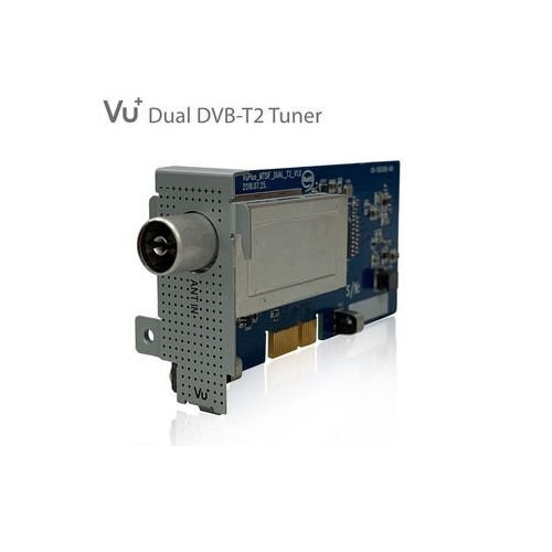

atema Geplaatst: 18 juni 2022 Geplaatst: 18 juni 2022 hallo, ik heb een probleem met mijn dvbt2 tuner, deze zit in mijn vu+utimo 4k met openpli 8.2 , als ik beide tuners instel via tuner set up doen ze het prima, echter als ik de vu van de stroom afhaal staat er bij tuner instelling. tuner b gedeactiveert tuner a is wel goed, weet iemand hoe dat komt.ik heb een foto van de tuner bijgevoegd, mvg atema

Tonskidutch Geplaatst: 20 juni 2022 Geplaatst: 20 juni 2022 Nou het is niet normaal dat die instellingen weg zijn, maar komt in bepaalde gevallen voor als je de receiver niet officieel afsluit (shutdown) waarbij er geopende bestanden corrupt kunnen raken. Dus niet zomaar de stekker trekken. Maar elke enigma2 gebruiker heeft een backup TOCH? Niets zo simpel als dat bij OpenPli. Le Petit Train Les Rita Mitsouko
atema Geplaatst: 20 juni 2022 Auteur Geplaatst: 20 juni 2022 ik sluit altijd af met eerst de vu in deep standby en dan de stroom er af, ja ik heb een backup maar dat helpt niet ik denk dat die fout dan ook al in de backup zit dus opnieuw flaschen denk ik.
