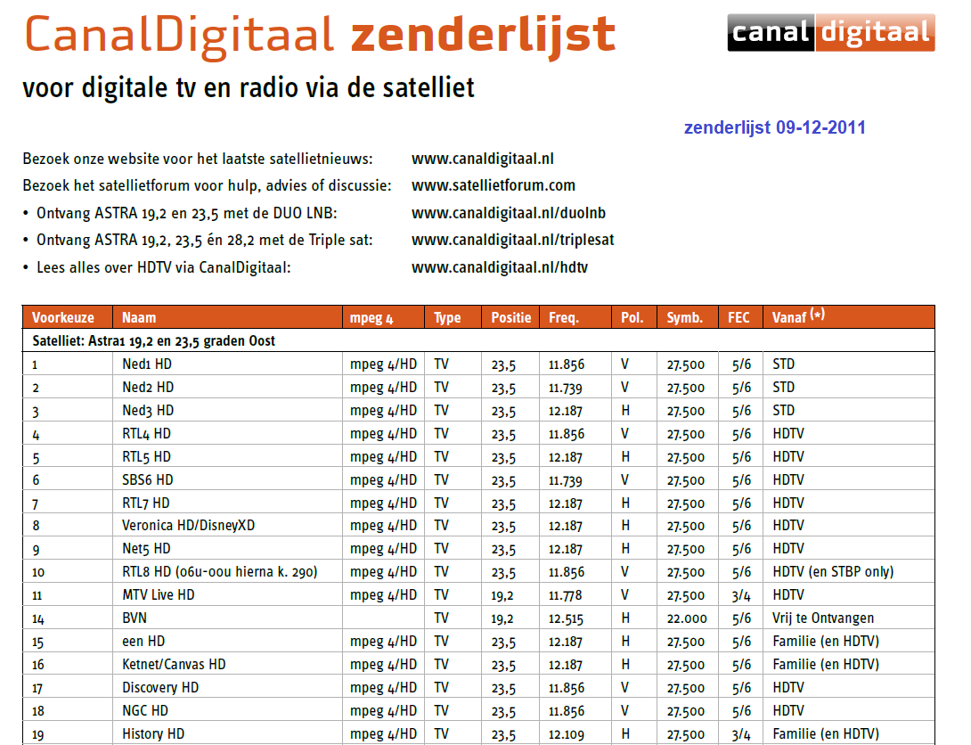

Ja, stik handig al die tientallen historische zenderlijsten van Canal Digitaal en nog duizenden andere feiten in mijn archief.
Maar wist je dat elke 1,5dB een schotelmaat is, zie de bijlage van Triax. Het zou dus best een kunnen dat die 1,5dB net het verschil uit maakt tussen wel of geen ontvangst als je met dat super kleine schoteltje de Canal Digitaal zenders niet kunt ontvangen. Maar gezien het feit dat de Astra 23,5 niet eens gevonden wordt, duidt er zeker op dat de zoekparameters niet juist of onvolledig zijn.

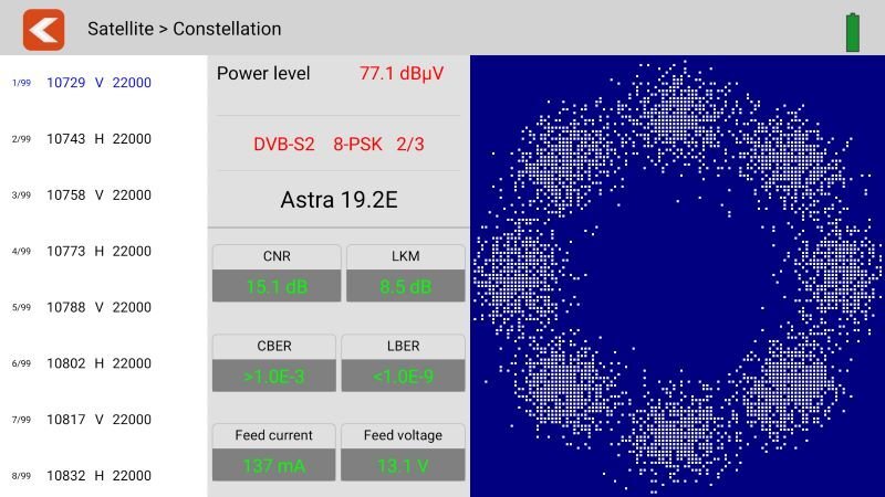

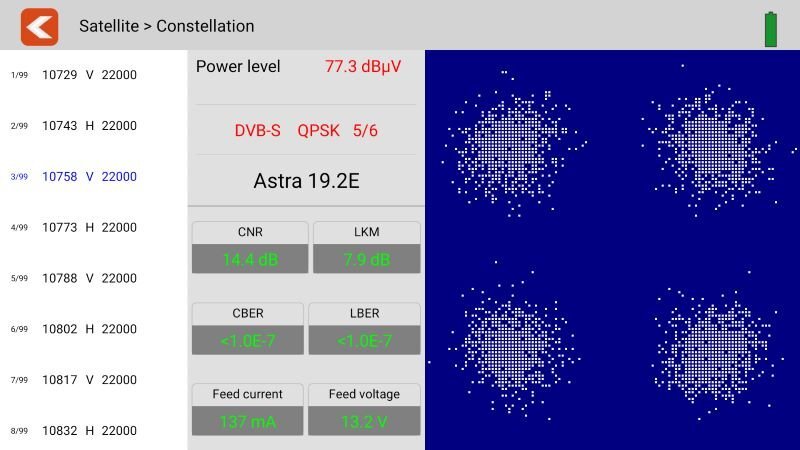

En toch nog even een vergelijk tussen de nieuwe en de oude transponder parameters van CD.
Dat kan ik helaas niet meten op de A3, want daar vind je geen transponders met QPSK FEC 5/6.
Maar een vergelijking op de A1 zou wel moeten gelden, om het verschil in codering te laten zien?

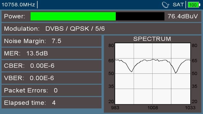

Ook weer 2 naastgelegen transponders in hetzelfde kwadrant gemeten met de MegaSat HD7:
10729V22000
10758V22000

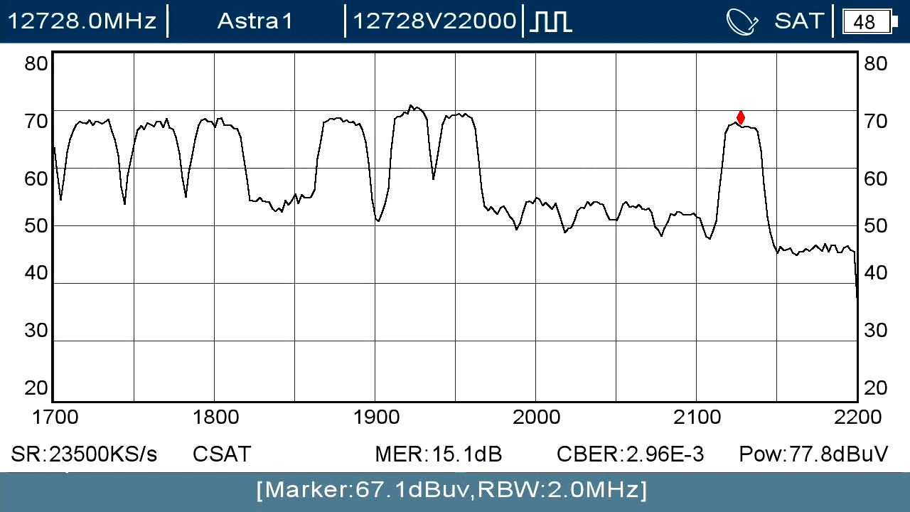

Een 2e meting met de METEK HDD van dezelfde transponders laat weinig verschil zien.

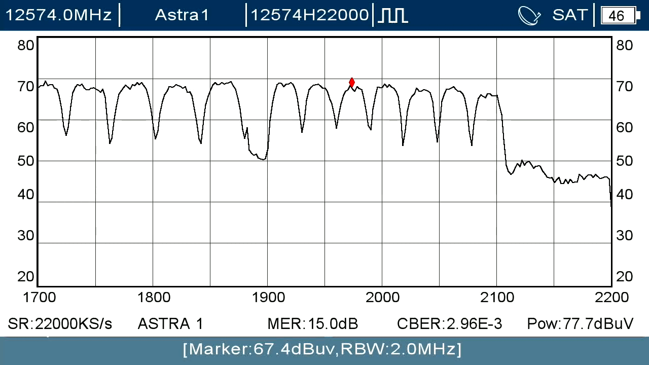

Kijk zelf maar eens mee met een meting van alle 8PSK 22000 2/3 transponders van A1, van laag naar hoog (80 cm schotel, IVB Ultra PLL):
Astra 1 8PSK 22000 23.pdf

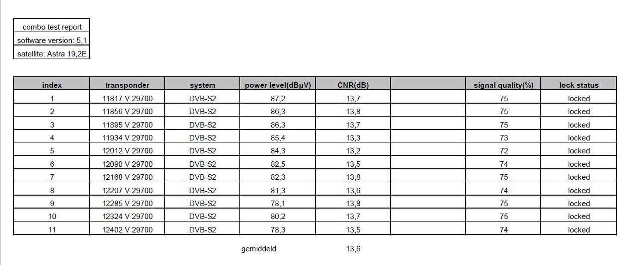

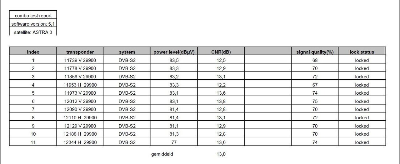

Ik ga binnenkort een door CD geleverde "64 cm" Triax  schotel met duo LNB  hier plaatsen en ben benieuwd naar de ontvangst van de Astra 3.
Uiteraard zal ik de bevindingen hier plaatsen!
