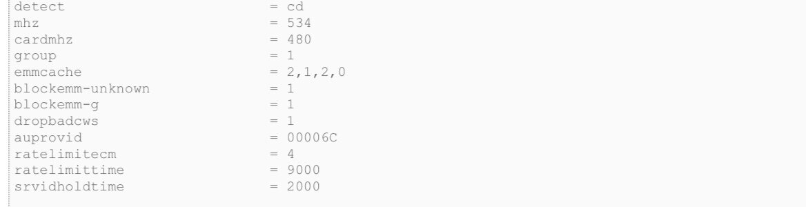

Mimisiku Geplaatst: 16 juli 2022 Geplaatst: 16 juli 2022 (aangepast) Toch blijft het een vreemd verhaal. Ik gebruik hier maar liefst 6 kaarten via 2 Argolis Triple readers w.o. een TVV kaart. Zelfs met 2 of meer connecties krijg ik tussen de 317 en 321 msec ECM tijd. Waarom jij om de 5 seconden een global EMM van TVV krijgt is mij een raadsel.. Ik zie er geen één… Wel van de Ziggo 0606 kaart maar dat is normaal.. Verander dit eens in je oscam.server. Je kaart wordt gebombardeerd door global EMM’s. 16 juli 2022 aangepast door Mimisiku Afscheid….. Nog een paar maandjes te gaan…

Mimisiku Geplaatst: 17 juli 2022 Geplaatst: 17 juli 2022 (aangepast) Dat komt omdat je de eerste regels hebt weggelaten. Mijn foto is slechts het deel wat je had moeten aanpassen. Het is NIET de volledige config!! 17 juli 2022 aangepast door Mimisiku Afscheid….. Nog een paar maandjes te gaan…
jan72 Geplaatst: 18 juli 2022 Auteur Geplaatst: 18 juli 2022 heb de eerste regels niet weggelaten, aanpassingen gedaan vanaf detect. wel alles erachter vervangen. Moeten de laatste regels er ook blijven instaan? Ik werk nu wel met Vti. Is de oscam server dan gelijk?
