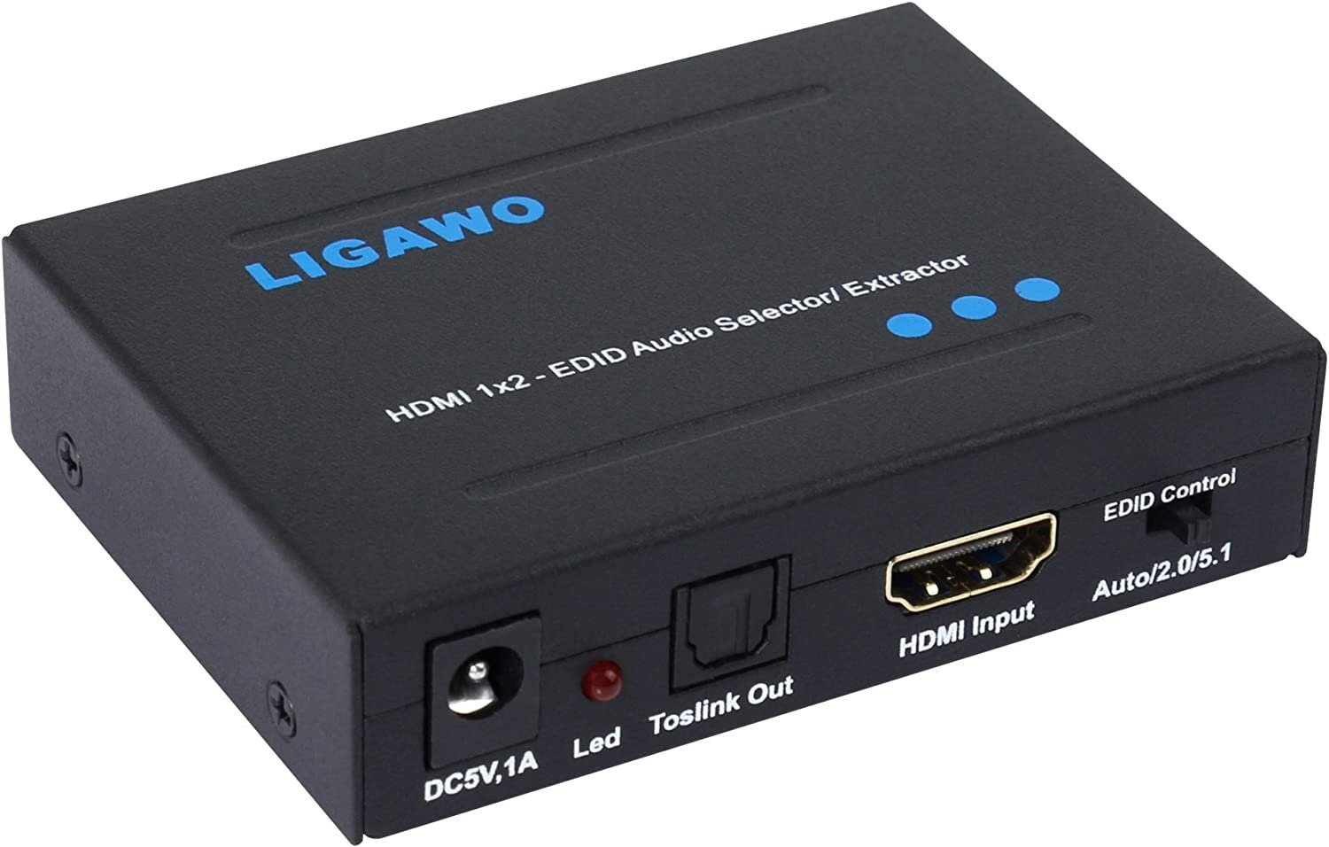

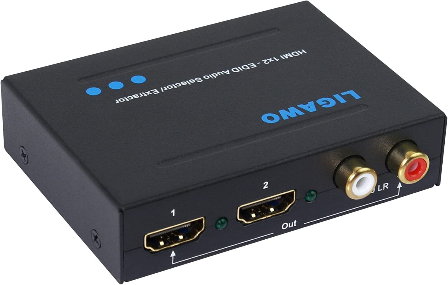

moonchild Geplaatst: 24 juni 2022 Geplaatst: 24 juni 2022 De Sab zal wel enkel een stereo Dac hebben en geen dsp. Bij een zender met enkel 5.1 geluid heb je dan probleem. Een mogelijke oplossing is dan een hdmi (splitter) audio extractor, zoals deze Er is ook een Dac met hdmi ingang, maar wat moet de kwaliteit zijn en wat mag het kosten? Lekker scheuren op je Fatbike, natuurlijk zonder helm VU+ Duo 4K SE BT met openpli 8.2

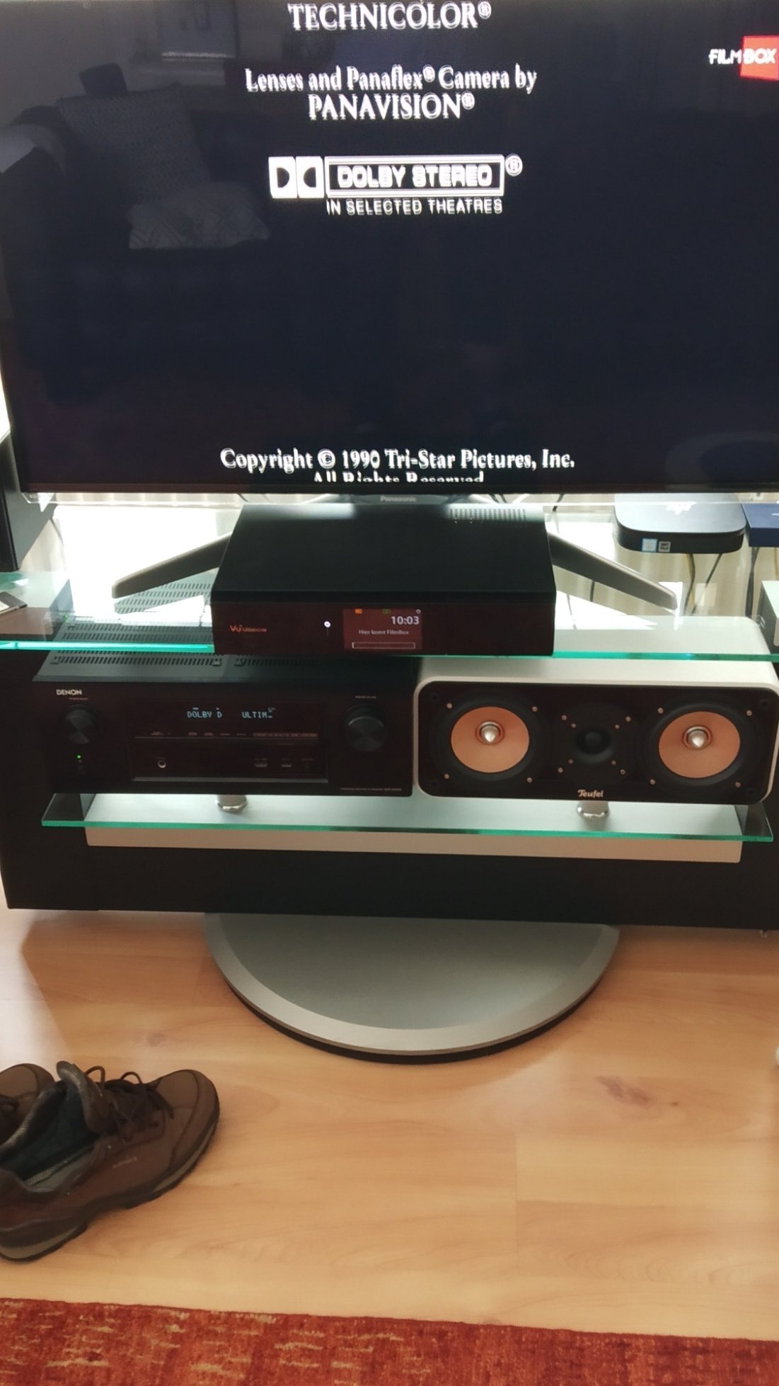

Tonskidutch Geplaatst: 30 juni 2022 Geplaatst: 30 juni 2022 vandaag zou het kanaal voor ZIGGO klanten met standaard TV ook open gaan Zo net gezien... @TEUNISSEN76 Inderdaad waardeloos op het moment van beoordelen. Lijkt wel MONO uit de centerspeaker tijdens die film The Freshman. En tijdens de reclame via de front left and right surround lijkt het stereo maar is dat niet want beide kanalen zijn identiek. en ik heb alle AVR sound settings geprobeerd! p.s. ik heb ULTIMO4K BOMBS Faithless, Harry Collier
Moderator ceesv Geplaatst: 30 juni 2022 Moderator Geplaatst: 30 juni 2022 Heeft Ziggo Dolby 5.1 of is het 2-kanaal geluid? Gaat niet bestaat niet! 65" 4-K OLED, Vu+ Duo 4K SE BT, Vu+ Solo 4K, Rebox-8500, Rebox-8000, Wavefrontier T-90, Satlook Digital NIT, Megasat HD5 Combo Gebruik je een advertentie blocker? Maak dan een uitzondering voor onze website. Zonder advertentie (inkomsten) kan deze site niet voortbestaan.
Tonskidutch Geplaatst: 30 juni 2022 Geplaatst: 30 juni 2022 Had ik verwacht en dus daar straks een screenshot gemaakt. de Denon geeft Dolby D aan, de film zij Dolby Stereo in selected theaters 😁 BOMBS Faithless, Harry Collier
Tonskidutch Geplaatst: 30 juni 2022 Geplaatst: 30 juni 2022 net nog eens gekeken en het geluid was NU oké dolby digital / dts stond op de aftiteling van de film de epg werkt nog niet BOMBS Faithless, Harry Collier
Tonskidutch Geplaatst: 2 juli 2022 Geplaatst: 2 juli 2022 Gisterenavond hoorde het correct aan, via de AVR 7.1 Misschien dat ze toch nog iets aangepast hebben? BOMBS Faithless, Harry Collier
