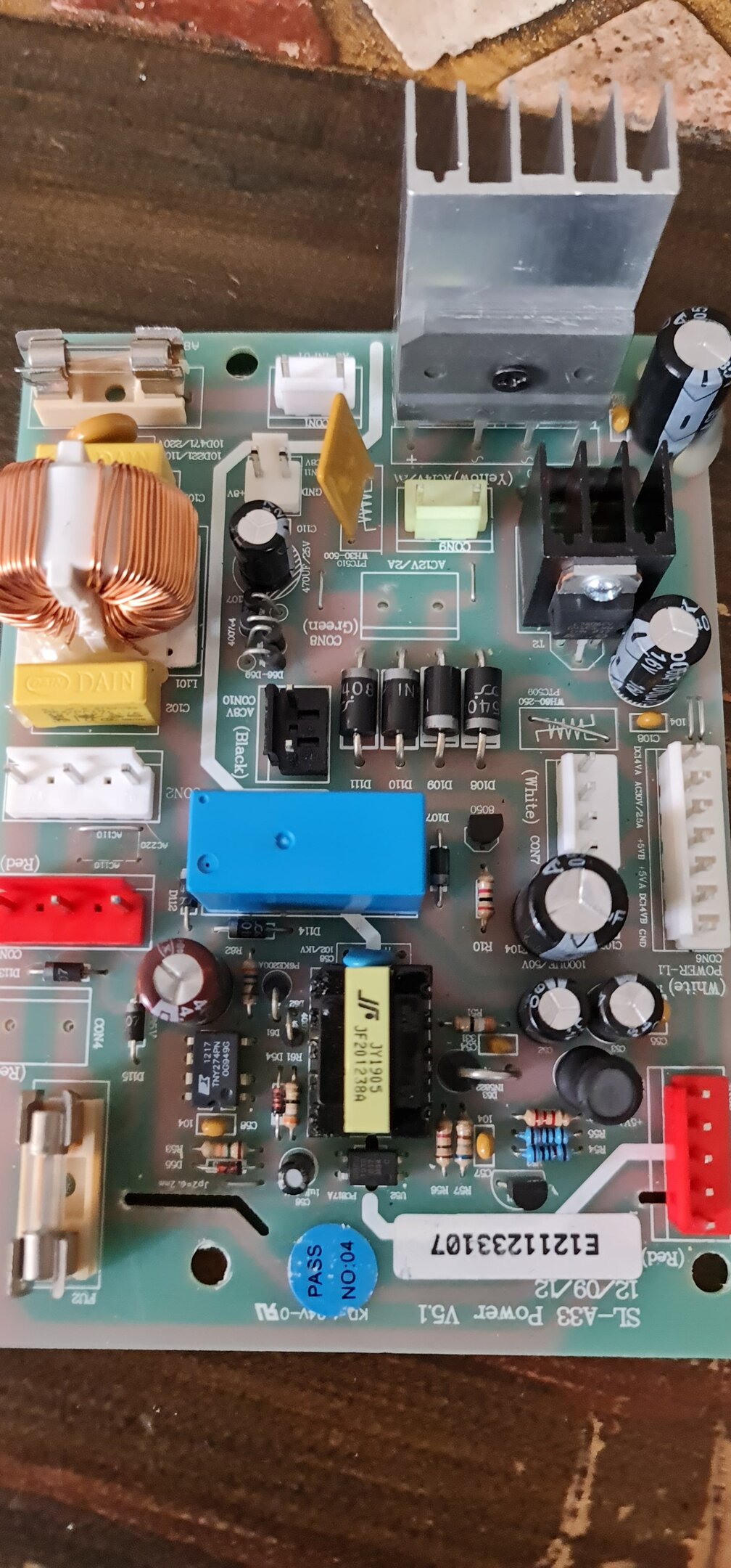

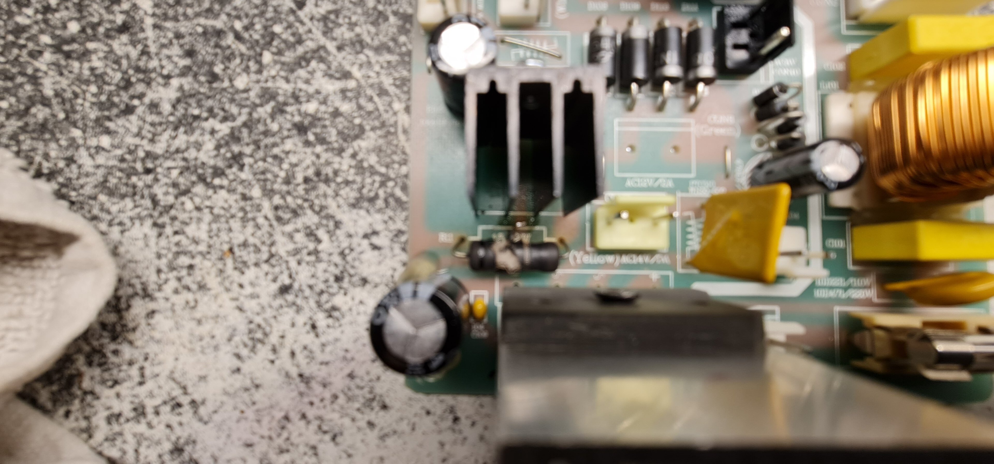

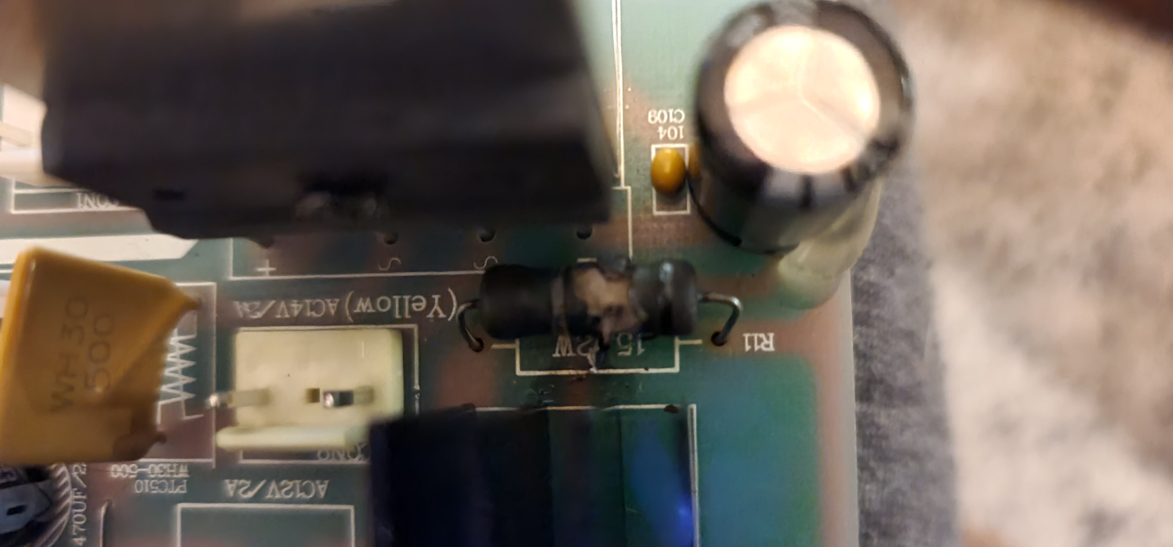

dat is een (smoor) spoel, wanneer ik dat goed zie.
Normaal zien die er zo uit, krimpkous isolatie om de spoel gekrompen.
Eens met het antwoord van Ceesv, wanneer deze dingen beginnen te roken/stinken loopt er te veel stroom, dan is dit niet de oorzaak maar het gevolgd van een probleem elders.
Idd, kan ook een kortgesloten diode zijn. Die zit na de smoorspoel. Of kortsluiting in de print erna. Maar ik zie een datum van 2012, is het nog wel de moeite?

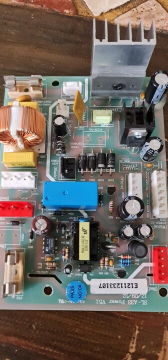

Is dat van die massagestoel?
Zo te zien is het de stroom begens weerstand inde 230volt zal een lage waarde hebben.
Doet vermoeden dat er diodes defect zijn of de schakel mosfet (in dit geval het IC) voor de trafo.

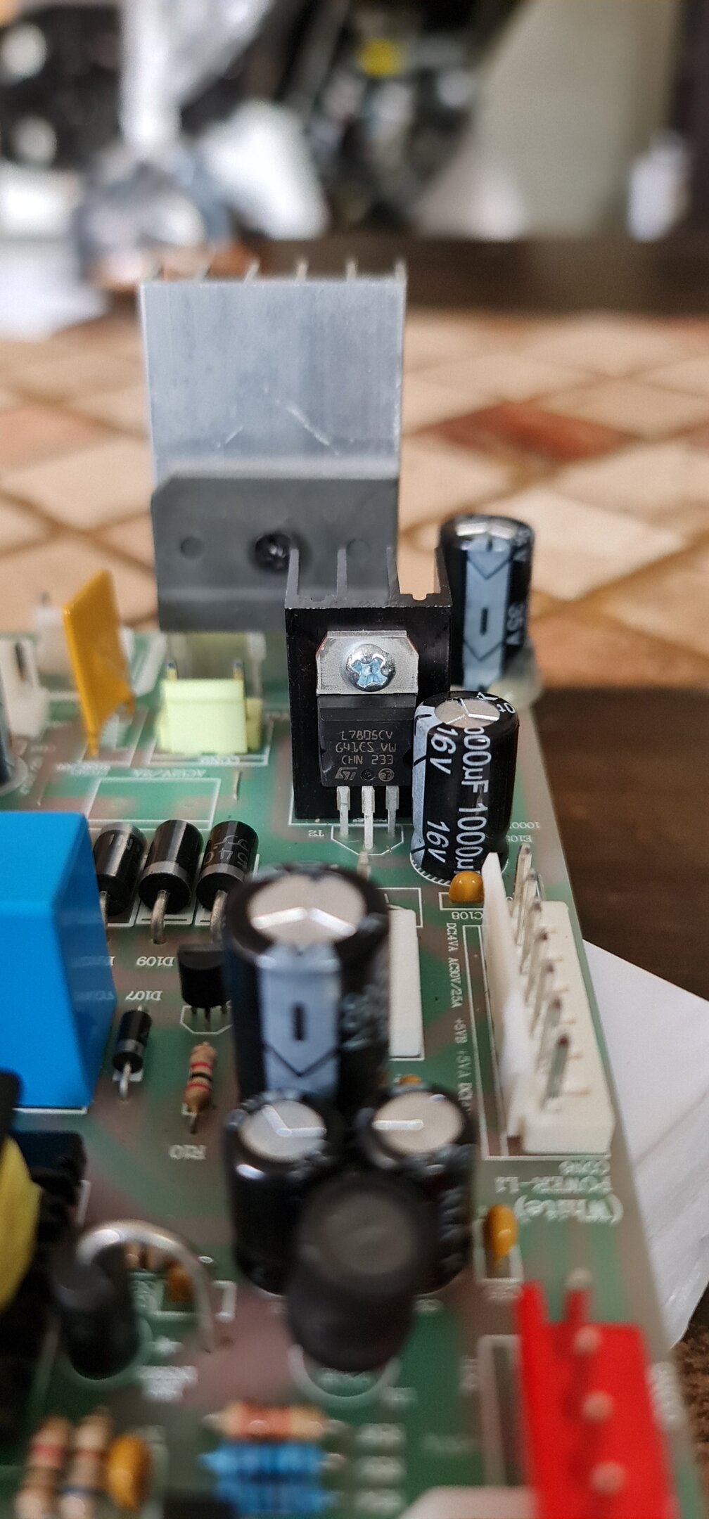

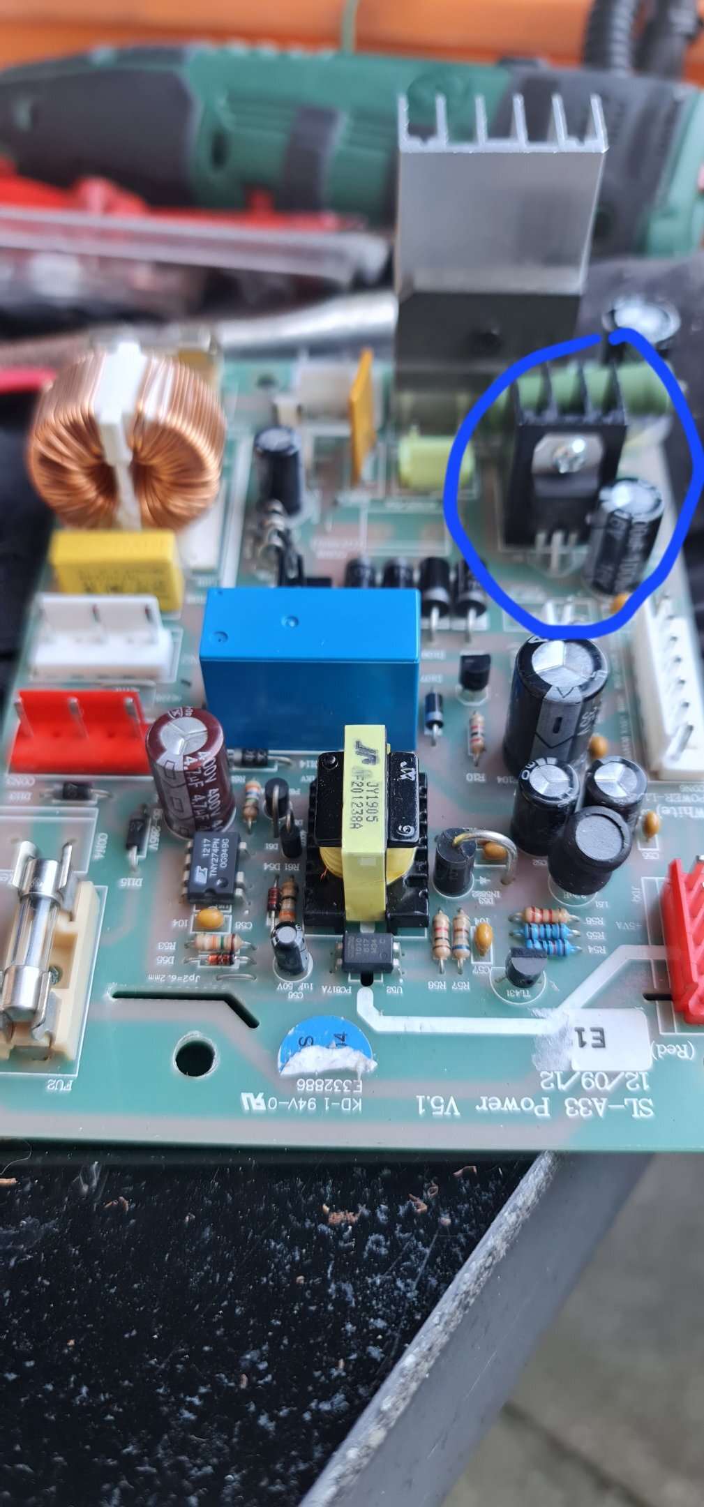

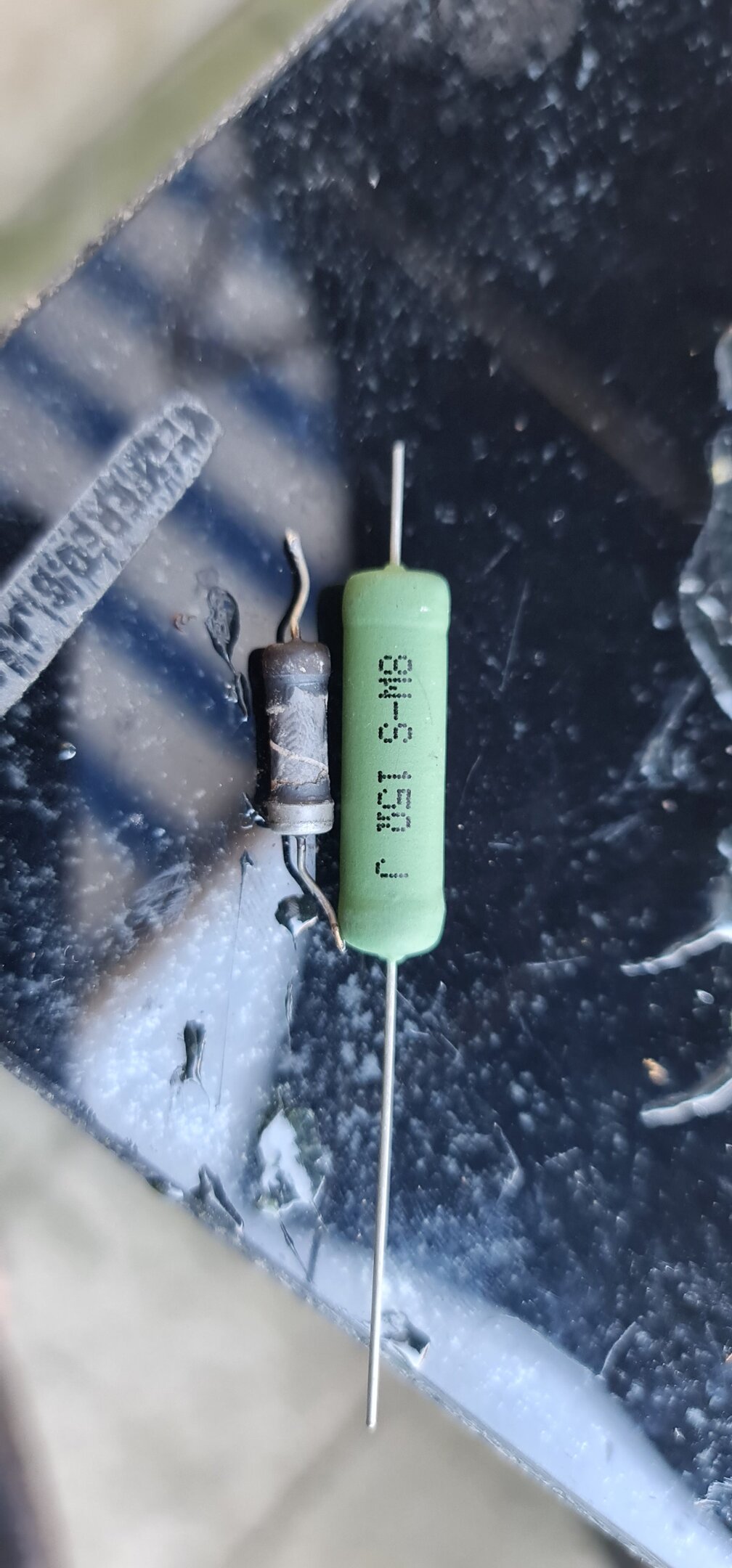

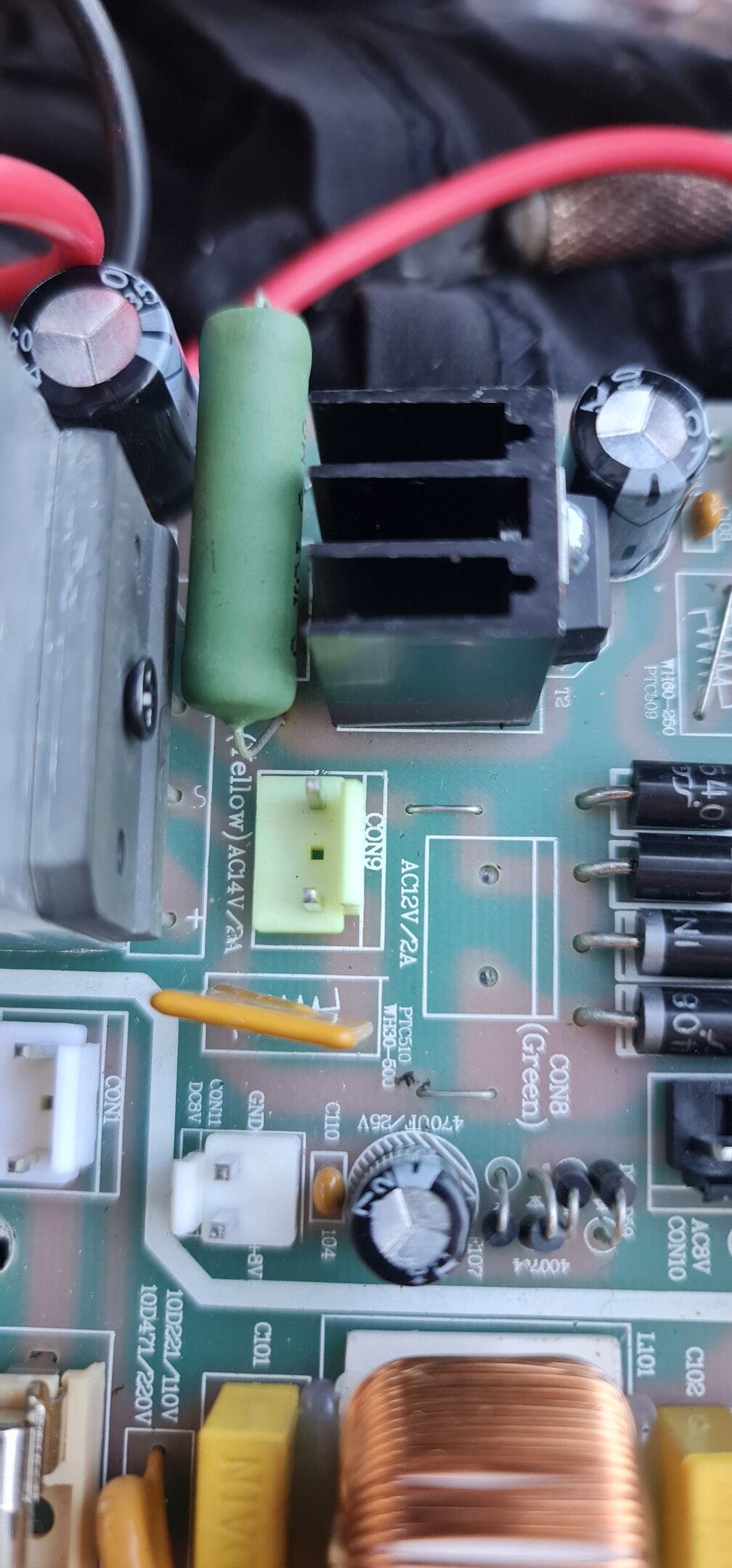

Heb vandaag de weerstand en de 3 poot spanningsregelaar vervangen.Na ongeveer  1 minuut  word tie loeiheet weer massagestoel blijft t wel doen .
Toch de diode?
Met goed kijken kom je een eind maar op een gegeven moment is het "Meten is weten" 😉... Welke spanning staat er aan de ingang en aan de uitgang van de spanningsregelaar?
1 uur terug, Robert28 zei:

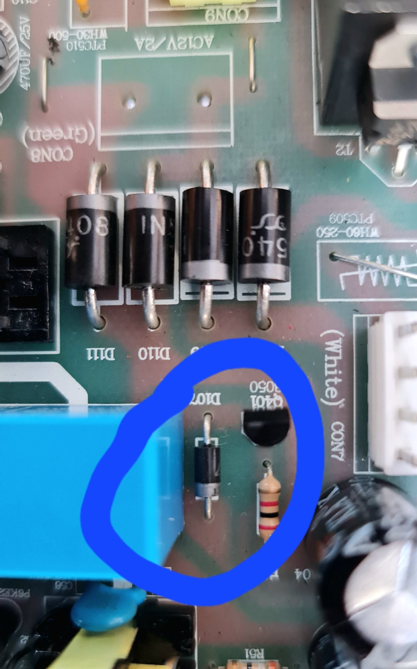

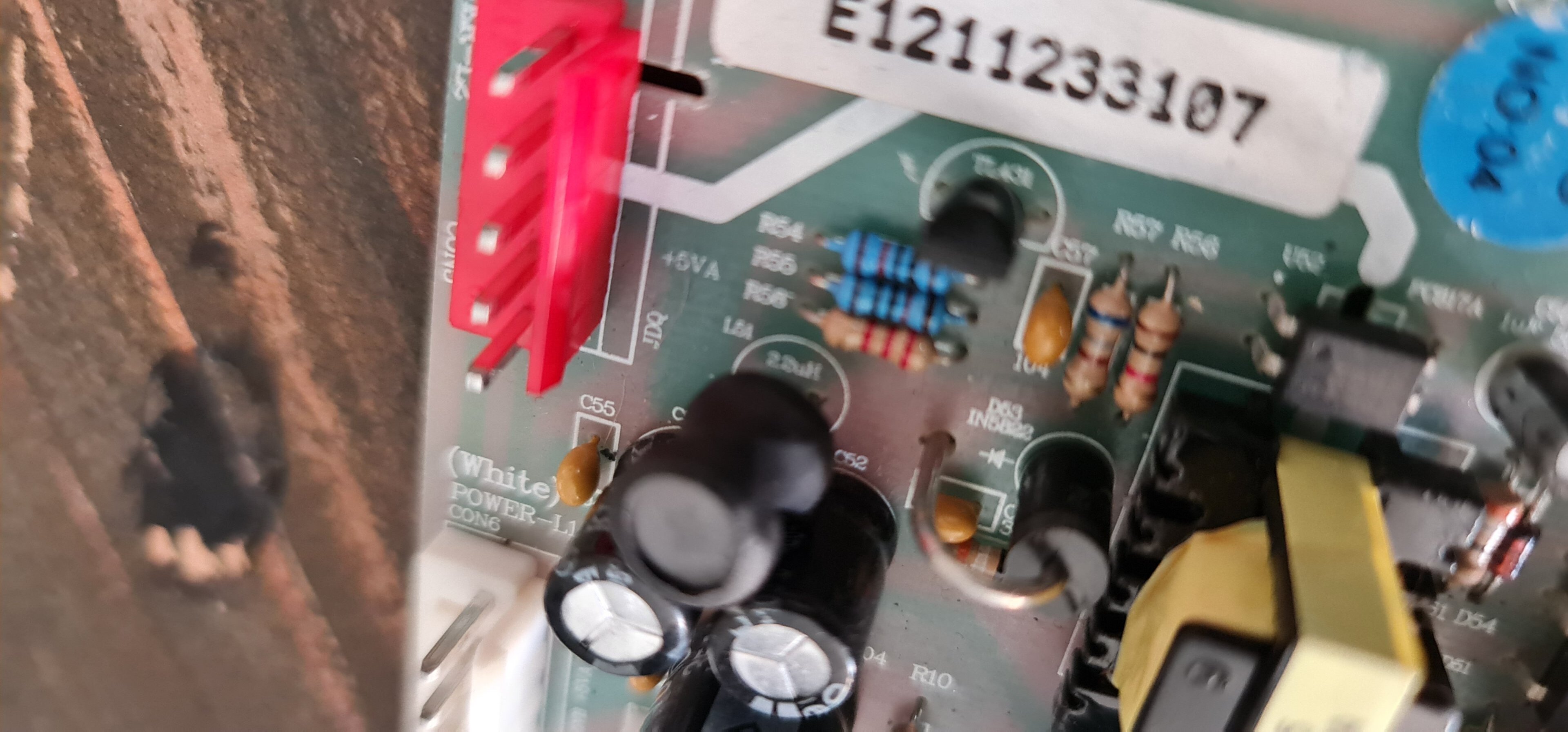

Ik heb alle diodes gemeten . 1 kan je van 2 kanten meten zitten allemaal rond de 700 en die kleine van de foto op 48  van beide kanten .die is overleden neem ik aan want diode is 1 richting .Heb geen electroknobbel maar is wel een uitdaging .kan beetje solderen .tuurlijk wijs om die ene te vervangen of allemaal?
  • Moderator
Wanneer ik het goed zie staat die kleine diode over een relais.
Dat is gedaan om de tegen emk van de zelfinductie van de spoel kort te sluiten.
Wanneer je die in de schakeling meet, zal je de weerstand van de spoel van het relais meten, niet de diode.
Die zal je uit de schakeling moeten solderen om die te testen.
Wat wordt er heet, de weerstand of de spanningsregelaar?
Is het de regelaar, dan zal er toch echt iets in de belasting aan de hand zijn. Bijv een DC motor waarvan de collector half kortgesloten is door slijtage.
Of mechanisch loopt er iets stroef, WD40 ofzo kan dan helpen.

11 uren geleden, Frans B zei:
De weerstand vervangen en  de spanning regelaar
