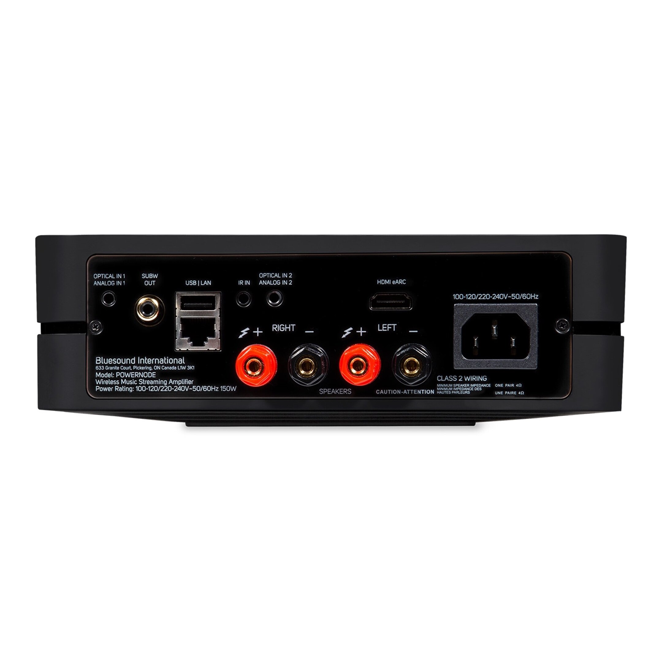

Jürgen Geplaatst: 31 juli 2022 Geplaatst: 31 juli 2022 Tot nu toe gebruik ik voor Audio doeleinden regelmatig een optische aansluiting via de bekende Toslinkkabel. Dit heet naar mijn mening een S/PDIF poort, correct? Nu ben ik voornemens om mijn huidige in gebruik zijnde Teufel Soundbar te vervangen door een Bluesound N330 streamer met losse luidsprekers. Op de foto's van de Bluesound zie ik dat daar een tweetal optische / analoge ingangen beschikbaar zijn. Het verbaasde mij in eerste instantie dat deze anders uitzien dan dat ik gewend ben dus gewoon rond en waarschijnlijk 3.5 mm Jack, zie bijgaande foto. Is mijn beredenering correct dat ik op deze ingangen zowel de optische Toslink kabel kan aansluiten als een 3.5 mm analoge Jack plug? Om de optische kabel te kunnen aansluiten dien ik vermoedelijk een verloop van 3.5 mm Jack naar S/PDIF te bestellen, correct. Is de in de bijgaande foto afgebeelde verloopstekker hiervoor geschikt? Zo ja, dat betekend dit dat het optische signaal via deze verloop op de Bluesound N330 binnenkomt, correct? Deze optische In-poorten op de Bluesound N330 hebben namelijk ook een schakelfunctie á la HDMI-CEC, m.a.w., zodra er een signaal op één van de 2 In-poorten binnenkomt schakelt de streaker in en dat is natuurlijk verrekt te handig. MacBook Air M2 2022 - iPad Air 2021 - Iphone XR - Apple TV 4 2021
Pionewbie Geplaatst: 31 juli 2022 Geplaatst: 31 juli 2022 Quote OPTISCHE/ANALOGE IN 1 Gebruik een 3.5 mm stereo-audiokabel (niet meegeleverd), sluit het ene uiteinde aan op de analoge ingang van de POWERNODE en het andere uiteinde op de overeenkomstige analoge uitgang van andere compatibele apparaten. De bron wordt weergegeven als Analoge ingang 1 in de BluOS-app. Met behulp van de 3.5 mm mini-jack naar slink-adapter (meegeleverd met de POWERNODE), kan ook een digitale optische bron worden toegevoegd. Deze verschijnt als Optical Input 1 in de BluOS-app. Bron: handleiding
Jürgen Geplaatst: 31 juli 2022 Auteur Geplaatst: 31 juli 2022 Helder en bedankt, daar had ik ook wel aan kunnen denken....😉 MacBook Air M2 2022 - iPad Air 2021 - Iphone XR - Apple TV 4 2021
