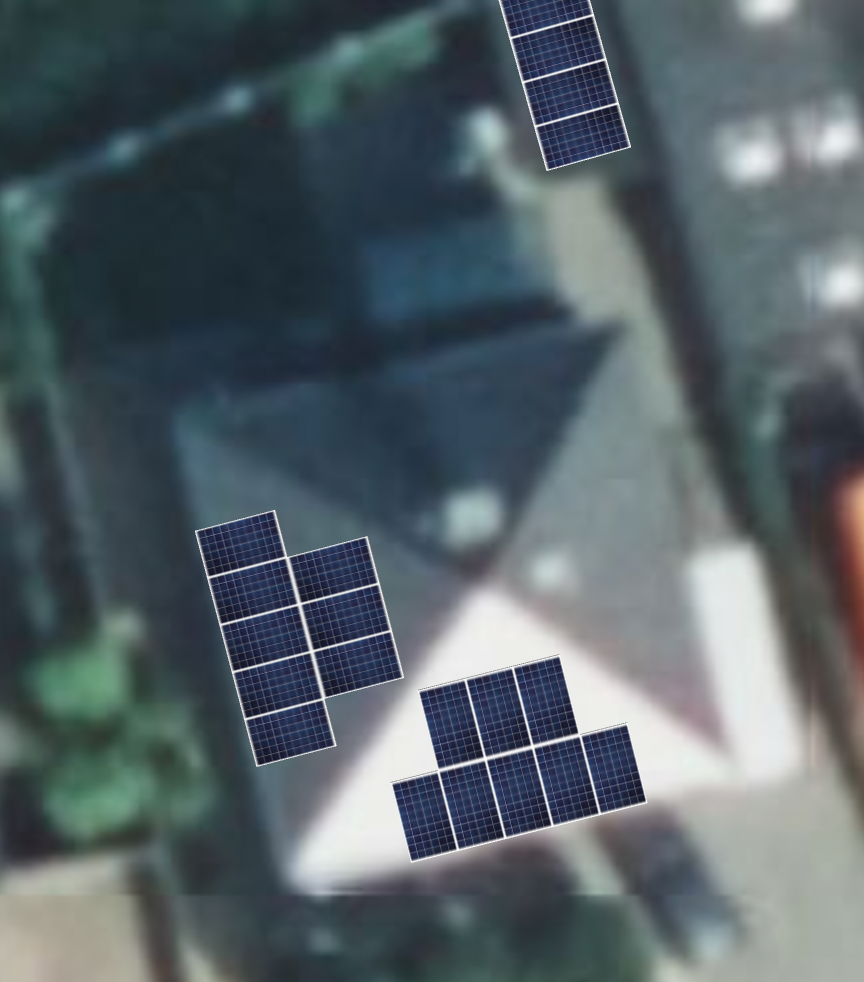

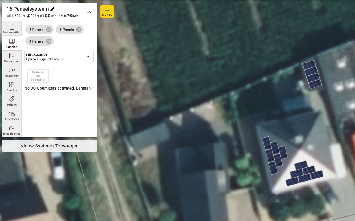

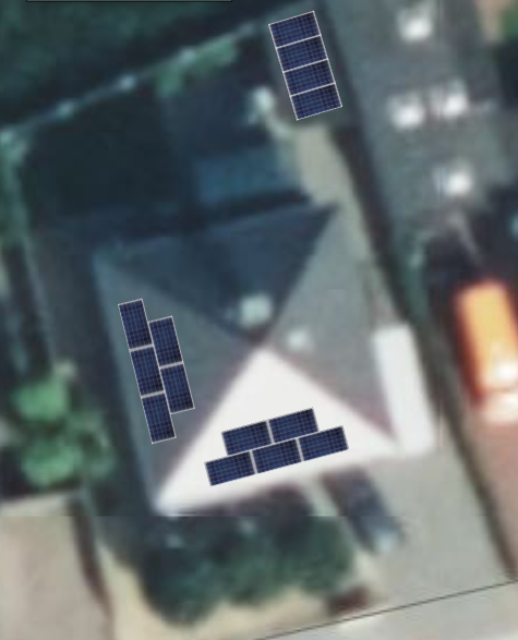

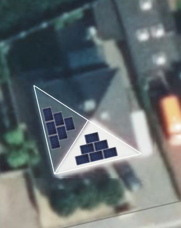

Beheerder Michel Geplaatst: 26 augustus 2022 Auteur Beheerder Geplaatst: 26 augustus 2022 Ik ga dit noodgedwongen toch anders aanpakken. Ons huis heeft een piramide-dak. Heel mooi, maar natuurlijk niet ideaal voor zonnepanelen, want met 4 dakdelen zijn die dakdelen natuurlijk ook kleiner en geen rechthoek maar een driehoek wat niet bepaald ideaal is voor zonnepanelen. Inmiddels heb ik 3 offertes gehad, allen met een normale string inverter (wat ik niet wil) en allemaal 17 panelen of meer. Ik ben echt heel benieuwd hoe met 17 panelen op onze beide op het zuiden/zuidwesten georiënteerde dakdelen wil krijgen. Er was er zelfs een bij die het mogelijk acht er 20 sunpower panelen op te leggen. Als ik ze zelf inteken, kom ik niet heel veel verder dan dit: De tweede offerte met 17 panelen van JA Solar (395wp full black) vraagt men voor de panelen 406 euro per stuk excl. btw, terwijl ik de panelen voor 185 inclusief 21% BTW kan kopen. Als ik de rest van de materialen doorreken kom het neer op minimaal 3500 euro voor de installatie (arbeidsloon). Straatrovers zijn het! Ik ga zodra de nieuwe APSsystem QT2 (3-fasen micro-invertor voor 4 panelen) leverbaar is, die met 4 490wp panelen op de schuur leggen en dan volgende jaar de beide dakhelften zelf (desnoods met hulp van een dakdekker) voorzien van nog eens 4 of 5 van die 490wp panelen elk. Dat zou dan zoiets kunnen worden: Enhpase kan me figuurlijk het dak op, want geen hond wil het installeren en de importeur is vaker niet thuis dan wel. Gebruik je een advertentie blocker? Sluit onze website dan uit. Zonder advertenties kan deze site niet voortbestaan.
Tonskidutch Geplaatst: 26 augustus 2022 Geplaatst: 26 augustus 2022 Vergeet je niet dat het dakvlak van je piramide in rechte projectie veel groter is dan in dat boven aanzicht? Maw de ware grote van dakvlak en paneel kun je niet op een bovenaanzicht intekenen. This Must Be It- Alan Dixon Remix Röyksopp, Alan Dixon & Fever Ray

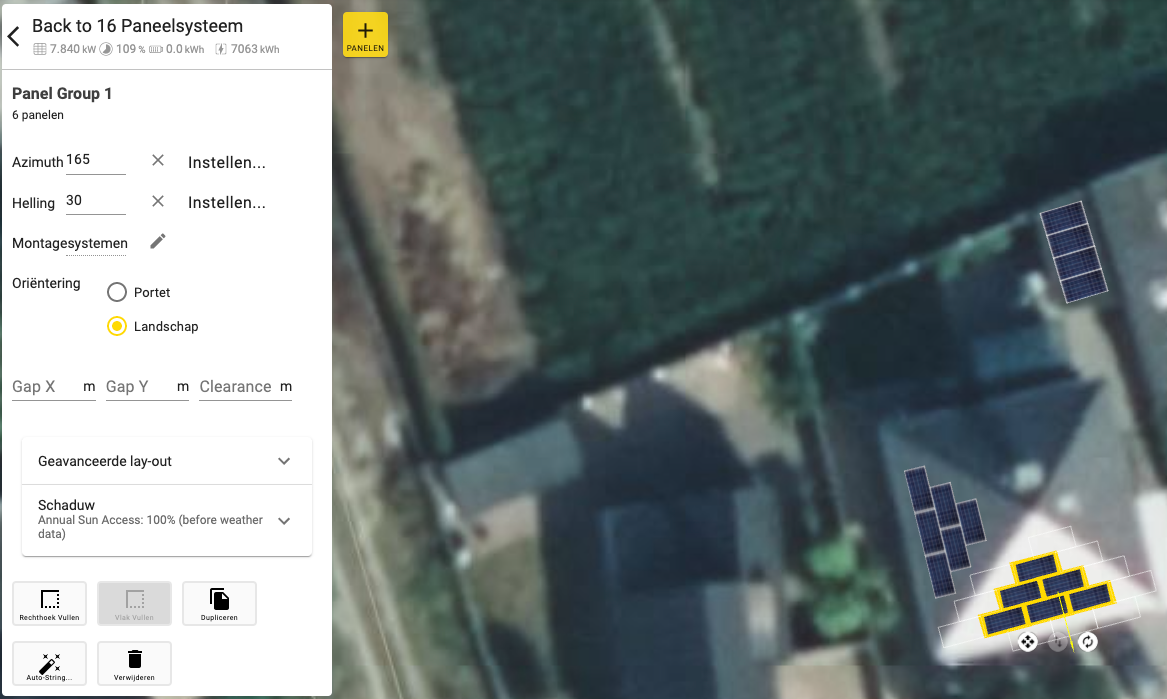

Beheerder Michel Geplaatst: 26 augustus 2022 Auteur Beheerder Geplaatst: 26 augustus 2022 Dat doet open-solar automagisch voor je. Als het goed is, is dit een realistische tekening want als ik de dakpunten meet met open-solar op de bing satelliet-afbeelding, dan kloppen ze op een paar centimater na exact. De panelen zijn 2,05 x 1.14m groot. Gebruik je een advertentie blocker? Sluit onze website dan uit. Zonder advertenties kan deze site niet voortbestaan.
Tonskidutch Geplaatst: 26 augustus 2022 Geplaatst: 26 augustus 2022 De panelen op het plat dak van je berging zullen de ware projectie zijn middels het open solar programma , die op je hellend dak kunnen niet even groot uitzien van boven gezien als die op je berging -> die moeten afhankelijk van die dakhelling geen 1,14 cm breed zijn. This Must Be It- Alan Dixon Remix Röyksopp, Alan Dixon & Fever Ray
Beheerder Michel Geplaatst: 26 augustus 2022 Auteur Beheerder Geplaatst: 26 augustus 2022 Ik denk van wel, want als ik de hellingshoek groter maak, zie ik de panelen in die richting ook kleiner worden. (de hellingshoek van mijn dak is 30 graden) Gebruik je een advertentie blocker? Sluit onze website dan uit. Zonder advertenties kan deze site niet voortbestaan.
Tonskidutch Geplaatst: 26 augustus 2022 Geplaatst: 26 augustus 2022 oké zag in de eerste afbeeldingen niet zo uit. This Must Be It- Alan Dixon Remix Röyksopp, Alan Dixon & Fever Ray
Psychosammie Geplaatst: 26 augustus 2022 Geplaatst: 26 augustus 2022 Zomaar wat opmerkingen uit de losse pols: Je kan best op de andere 2 dakendelen ook panelen neerleggen. Leveren natuurlijk niet het maximale rendement maar als jij ze voor 185 euries kunt kopen is dat te overwegen; Je legt beneden 3 panelen naast elkaar. Zo op het gezicht lijkt 4 ook mogelijk? Idem voor de 2e rij? Heb je geprobeerd of verticaal meer mogelijkheden geeft? Resistance is futile you will be assimilated Those who would give up essential liberty, to purchase a little temporary safety, deserve neither liberty nor safety. Benjamin Franklin (1706-1790) Mijn vrijheid eindigt niet waar jouw angst begint!
Beheerder Michel Geplaatst: 26 augustus 2022 Auteur Beheerder Geplaatst: 26 augustus 2022 5 uren geleden, Psychosammie zei: Je kan best op de andere 2 dakendelen ook panelen neerleggen. Leveren natuurlijk niet het maximale rendement maar als jij ze voor 185 euries kunt kopen is dat te overwegen; Neh... die grote panelen zijn veel duurder en aan de andere kant misschien maar 30% rendement. 5 uren geleden, Psychosammie zei: Je legt beneden 3 panelen naast elkaar. Zo op het gezicht lijkt 4 ook mogelijk? Idem voor de 2e rij? Dat wordt heel erg krap 5 uren geleden, Psychosammie zei: Heb je geprobeerd of verticaal meer mogelijkheden geeft? Ja, dan wordt het erg krap: Gebruik je een advertentie blocker? Sluit onze website dan uit. Zonder advertenties kan deze site niet voortbestaan.

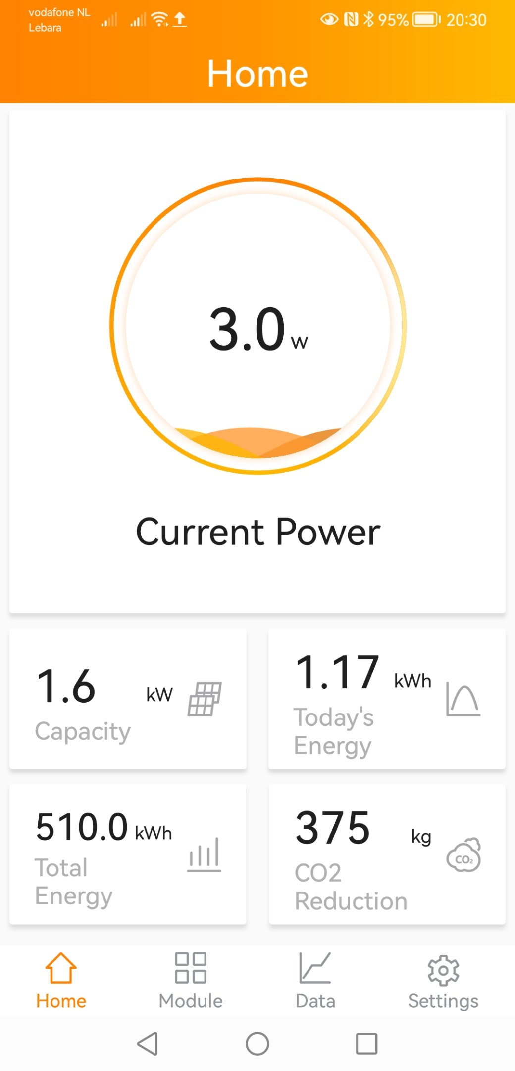

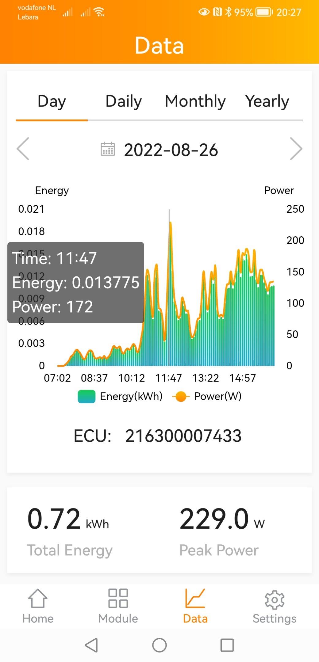

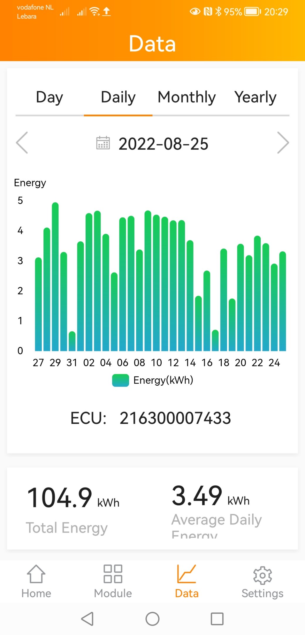

moonchild Geplaatst: 26 augustus 2022 Geplaatst: 26 augustus 2022 (aangepast) Heb zelf een diy APsystems installatie gedaan. Is heel erg makkelijk en goed zelf te doen. Voor de ingebruikname van de App krijg je een diy account. De belangrijke data kun je in deze app zien. Maar waarschijnlijk niet voldoende voor een freak Er was 1 issue met de activering omdat een bepaalde invoer op een android device niet mogelijk was, maar met een andere tablet lukte het wel. 26 augustus 2022 aangepast door moonchild toevoeging Lekker scheuren op je Fatbike, natuurlijk zonder helm VU+ Duo 4K SE BT met openpli 8.2
Beheerder Michel Geplaatst: 26 augustus 2022 Auteur Beheerder Geplaatst: 26 augustus 2022 Interessant. De beide merken hanteren ongeveer dezelfde werkwijze. Enphase via powerline en aps via encrypted zigbee, beide naar een apart kastje. Gebruik je een advertentie blocker? Sluit onze website dan uit. Zonder advertenties kan deze site niet voortbestaan.
