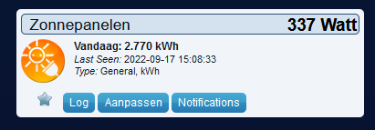

mati Geplaatst: 17 september 2022 Geplaatst: 17 september 2022 Je kan je eerste 2 DS3 over 2 fase verdelen en als je gaat uitbreiden de 3 fase erbij pakken. Ik heb een rij van 3 vervolgens een rij van 2 vervolgens een rij van 3 en hierna een zonneschans van 3x3 panelen Dit alles op een plat dak Ik heb alles besteld maar bij de DS3 staat op de website "levertijd: vanaf begin oktober 2022 op volgorde van bestelling" Ik heb wel voor elkaar om met curl een virtuele sensor van data te voorzien in Domoticz. curl -s "http://localhost:8080/json.htm?type=command¶m=udevice&idx=248&nvalue=0&svalue=337;2770" Ik denk dat het uitlezen van de APS ECU-C ook wel meevalt. Pli op DM800, VU+ DUO en DM8000 met 4xDVB-S2, Wave Frontier T90

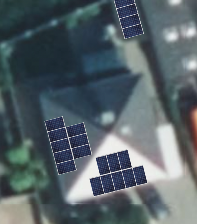

Pergola Geplaatst: 13 oktober 2022 Geplaatst: 13 oktober 2022 (aangepast) Op 26-8-2022 om 13:39, Michel zei: Neh... die grote panelen zijn veel duurder en aan de andere kant misschien maar 30% rendement. Dat wordt heel erg krap Ja, dan wordt het erg krap: Vergroten Inderdaad altijd een puzzel, hoe je de meeste panelen op de zuid zijde kwijt kunt. Los van de afweging horizontaal of vertikaal wegleggen, zou ik nog meer naar de gegarandeerde output per paneel kijken. Zie in de discussie hierboven panelen van 490wp voorbijkomen. Daarnaast wordt ook SunPower genoemd. Laatste leveren zeker wat ze specificeren. De mijne zijn 415wp. Maar waren inderdaad rond de Euro 300,00 / stk. Heb inmiddels ook ervaring met Risen, die hier in veel bouwmarkten worden aangeboden a Euro 175,00. Maar ze realiseren hun gespecificeerde 450wp niet. Jinko is een andere opkomende chinees, die door een aantal energiebedrijven worden aangeboden, (met een spec van 395wp). En inmiddels ook gezien in een offerte van een NL-solar aanbieder. Met andere woorden, ik zou primair niet zoeken naar de goedkoopste panelen, en er daar zoveel mogelijk van weg leggen. Maar juist vanwege beperkte m2 aan dakpannen, vooral zoeken naar panelen met een realistische wp. Die ook wordt gerealiseerd. Dan heb je echt plezier van je solar installatie, en besparing of je elektra faktuur ! 13 oktober 2022 aangepast door Pergola typefout in een merknaam Rebox 8220HD; Rebox 4000HD; 2x CI -module (wit); Astra 1 (78), Astra 3 (88), Astra 2 (200)
jeevanhoof Geplaatst: 14 oktober 2022 Geplaatst: 14 oktober 2022 De panelen maken ze tegenwoordig groter en hebben zo schijnbaar een hoger opbrengst van meer dan 400Wp. Ik heb ook al vele jaren Sunpower hoog rendements panelen. Tegenwoordig moet je het vermogen en de grote van de panelen vergelijken en dat is een moeilijke opgave. Beter kan je kijken naar de totale vermogen van alle aangeboden panelen en de prijs. Zo bekom je een prijs per W/piek van de totale installatie en kan je vergelijken. Ik volg al een 10-tal jaren de opbrengst van verschillende installaties en de beloofde opbrengst per paneel wordt normaal toch steeds gehaald. je kan eens een kijkje nemen op de site van zonstraal.be mvg 1 dreambox two , BigBisat met Smart Titanium, Alps, en 2 X Inverto Black Ultra VU+ solo2 met defecte tuners
