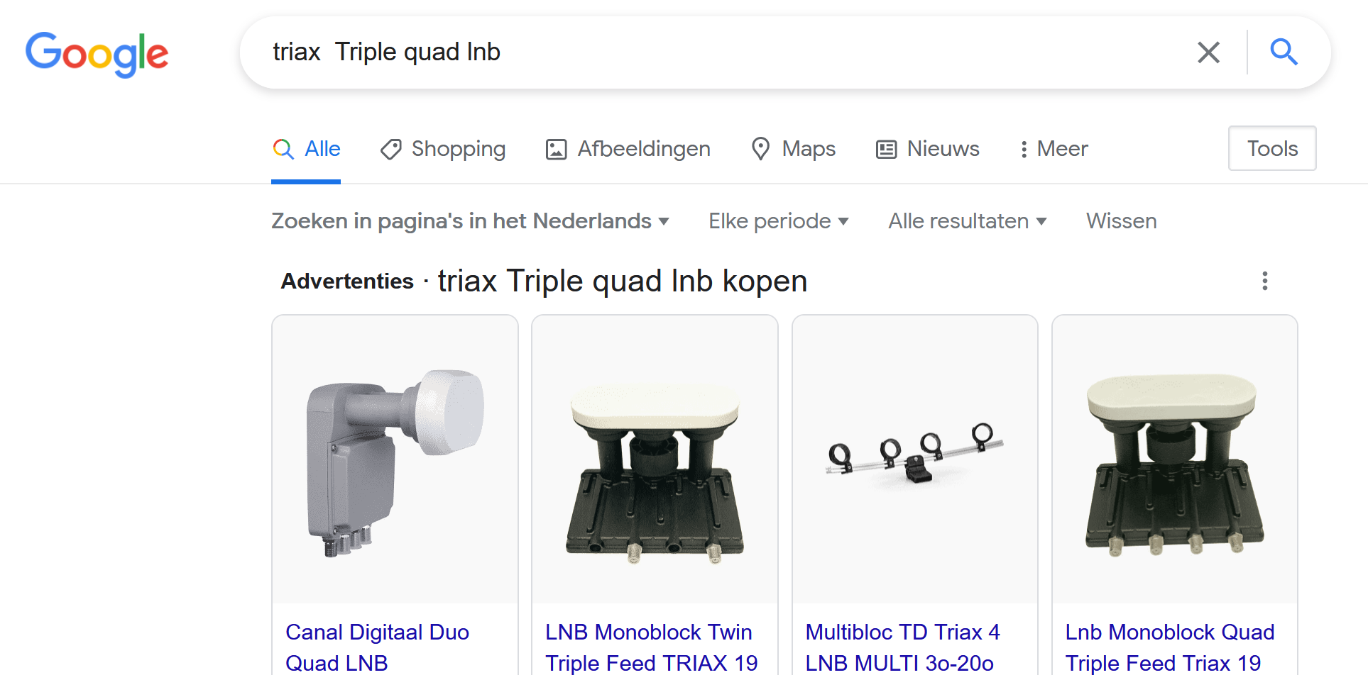

Sprietje Geplaatst: 22 september 2022 Geplaatst: 22 september 2022 De triple-quad-lnb is tegenwoordig leverbaar onder de merknaam Triax. Zoek maar eens onder "Triax triple feed quad".
cookie monster Geplaatst: 22 september 2022 Geplaatst: 22 september 2022 (aangepast) 14 minuten geleden, Sprietje zei: Triax triple feed quad Aan degene die nog een triple LNB zoeken ivm 19,2 23,5 & 28,2°Oost , Opgelet: LNB Monoblock QUAD TRIPLE Feed TRIAX 19 16 13 22 september 2022 aangepast door cookie monster C o o kie M o nster C U L'8'R WEIRDOGAToRS I was born once , as an invasion of the bodysnatchers , but the doctor did get a brain-attack !! my name: breedbandwurger 1967 casa CM: FTA DVB-S & FTA DVB-S2

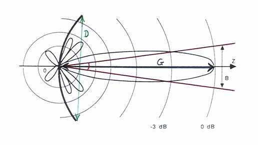

Sprietje Geplaatst: 23 september 2022 Geplaatst: 23 september 2022 Beste cookie monster Je gebruikt hier een verkeerde term. De openingshoek van een schotel is de hoek waarbij het signaal 3dB afvalt en hierbij geldt dat hoe groter de schotel, hoe kleiner de openingshoek maar dat heeft niets te maken met de afstanden tussen lnb's.

cookie monster Geplaatst: 24 september 2022 Geplaatst: 24 september 2022 (aangepast) Op 23-9-2022 om 07:27, Sprietje zei: maar dat heeft niets te maken met de afstanden tussen lnb's. Die blijft natuurlijk hetzelfde , logisch , want je kan ze onderling niet verzetten !! 24 september 2022 aangepast door cookie monster C o o kie M o nster C U L'8'R WEIRDOGAToRS I was born once , as an invasion of the bodysnatchers , but the doctor did get a brain-attack !! my name: breedbandwurger 1967 casa CM: FTA DVB-S & FTA DVB-S2
Sprietje Geplaatst: 24 september 2022 Geplaatst: 24 september 2022 Omdat de f/D-verhouding bij offsetschotels gestaandariseerd is op 0,6, kun je dus stellen, dat de afstand van de lnb tot aan de schotel evenredig is met de diameter van de schotel. Dan kun je stellen dat als je een monoblock of duo-lnb hebt waarvan de 2 koppen een bepaalde onderlinge afstand hebben, ook te gebruiken zijn op een grotere schotel dan waar hij voor bedoeld is maar dan omgekeerd evenredig voor een kleinere hoek tussen de twee satellieten. Voorbeeld: een monoblock of duo-lnb voor een schotel van 60cm met een satellietafstand van 4 graden kun je ook gebruiken voor een satellietafstand van 2 graden op een schotel van 120cm.
