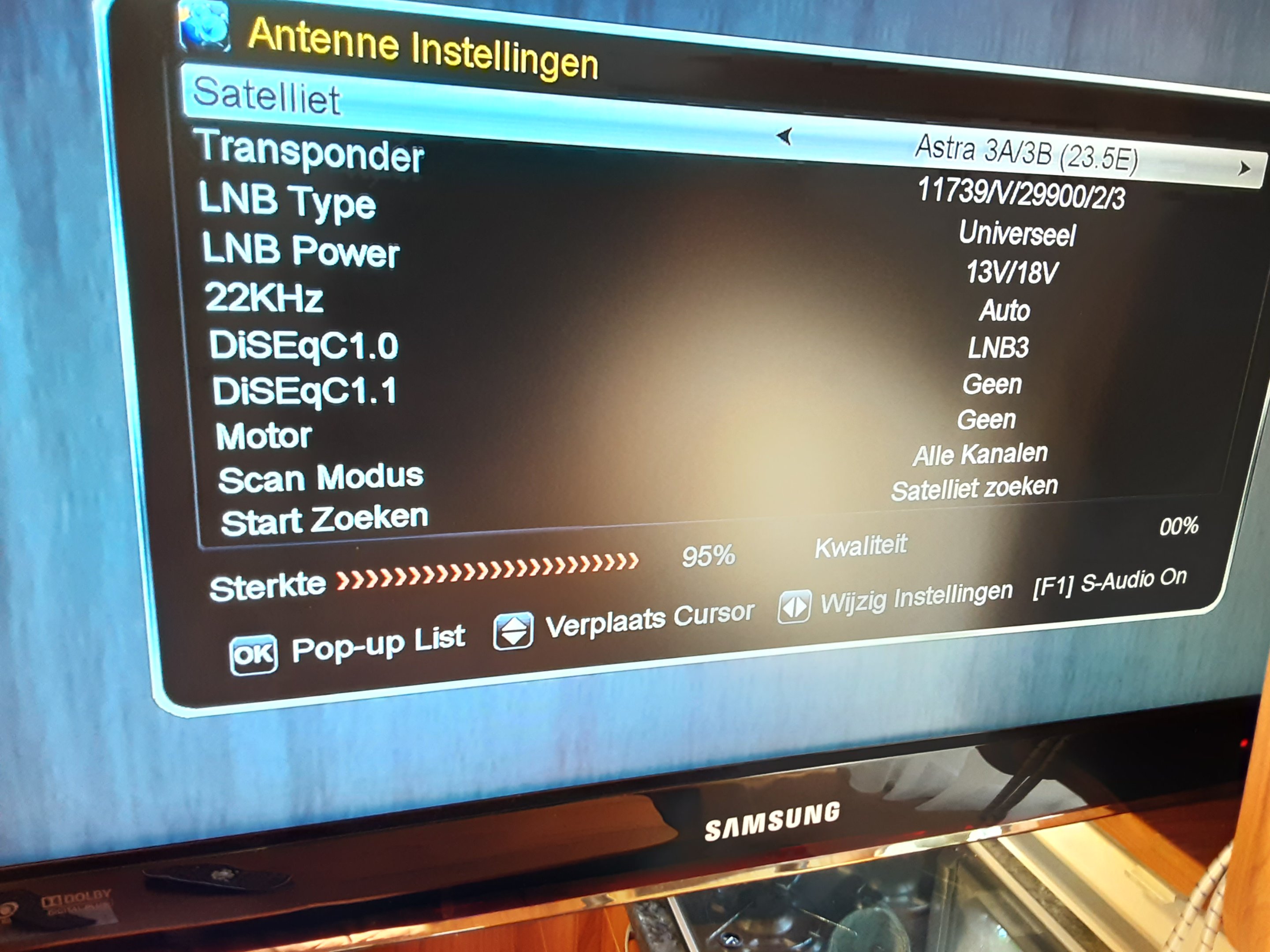

Ik ben i  spanje heb een alden automatische schotel en  een canaal digitaal abbonement
Maar helaas werkt iets kan niks vinden
Wie kan mij de instellingen van antenne menu geven

Iets meer gegevens zouden welkom zijn.
De afmetingen van de schotel.
Welke regio in Spanje.
In zuid of zuidwest Spanje zit je aan de rand van het verzorgingsgebied wordt het signaal steeds zwakker.
met een kleine automatische schotel ga je dan geen beeld meer krijgen.
Ik vrees voor TS dat CeesV het juiste antwoord al heeft gegeven, namelijk dat de schotel mogelijk te klein is, zeker voor Astra 3. Mogelijk wel voor Astra 1 zodat je nog wel BVN en Duitsers kunt kijken. Maar als jouw Alden aangestuurd wordt door een Alden SSC, dan is normaal gesproken DISEqC 3 niet conform de instelling in deze SSC. Mits aangeschaft in Nederland.
Jij vermeldt nergens of jij überhaupt wel een lock krijgt op Astra 3 of op eender welke andere satelliet. Staat de schotel uitgericht in een bepaalde richting?
Bij een SSC controller wordt de de satelliet die gevonden is kort getoond op het display. Je kunt met een SSC ook handmatig de satelliet kiezen. Zet dan wel DISEqC uit op de TV anders gaat dat sowieso niet lukken. Hoe dat moet staat ongetwijfeld in de manual van de Alden SSC.
