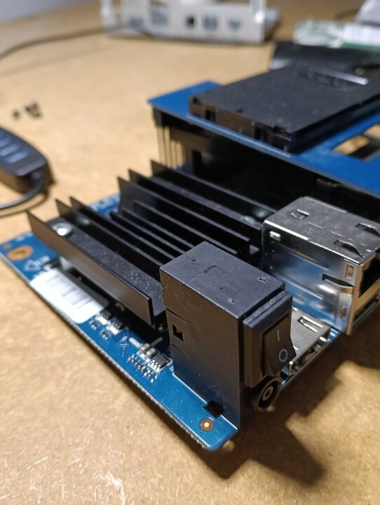

bellejt Geplaatst: 11 oktober 2025 Geplaatst: 11 oktober 2025 Die kan er inderdaad uit.Je moet het kapje losmaken (los solderen ook) en dan zie je hoe de schakelaar verbonden is.Met kleine schroevendraaier of tangetje kan je dan het contact losmaken en de nieuwe schakelaar erin monteren. Mss dat het bij jouw versie kan door het kapje gewoon los te klikken aan de zijkant 1 Groetjes,salutations,greetings. 1 x Gibertini 1,10 vast 3 sats + 1 x Triax 88 cm rotor + Triax fixed 5W Vu + Duo4K SE sat tuner 4 X DVB-S2X en 1 x turbo DVB-C + OpenVix + idem dual tuner and vu duo2 fallback tuner Octagon SF8008 4K Openvix (via ethernetconnectie/WIFI fallbacktuner)

Tonskidutch Geplaatst: 28 oktober 2025 Geplaatst: 28 oktober 2025 after burner: Het origineel onderdeel heb ik dan toch maar gebruikt (kost bijna 30€ inclusief verzendkosten) en het hele aan/uit blokje met stekker voor de externe voeding is lastiger eraf krijgen dan gedacht. Professionele soldeerzuiger met luchtpomp en twee soldeerbouten met veel capaciteit en een hoop flux was nodig. Voorkom dat de originele schakelaar/stekker stuk gaat, zet er liever zo een schakelaar voor de stekker tussenin de kabel van 10 cent. Mag ook een zwarte kleur hebben 😁 1 When It's Cold I'd Like To Die Moby
