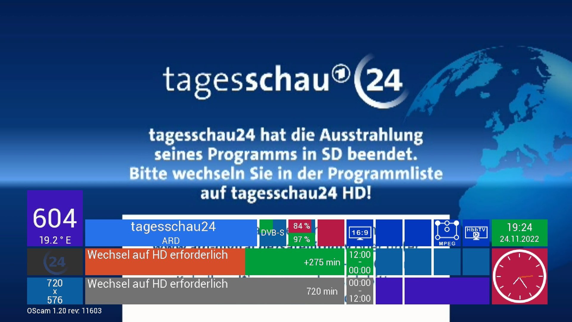

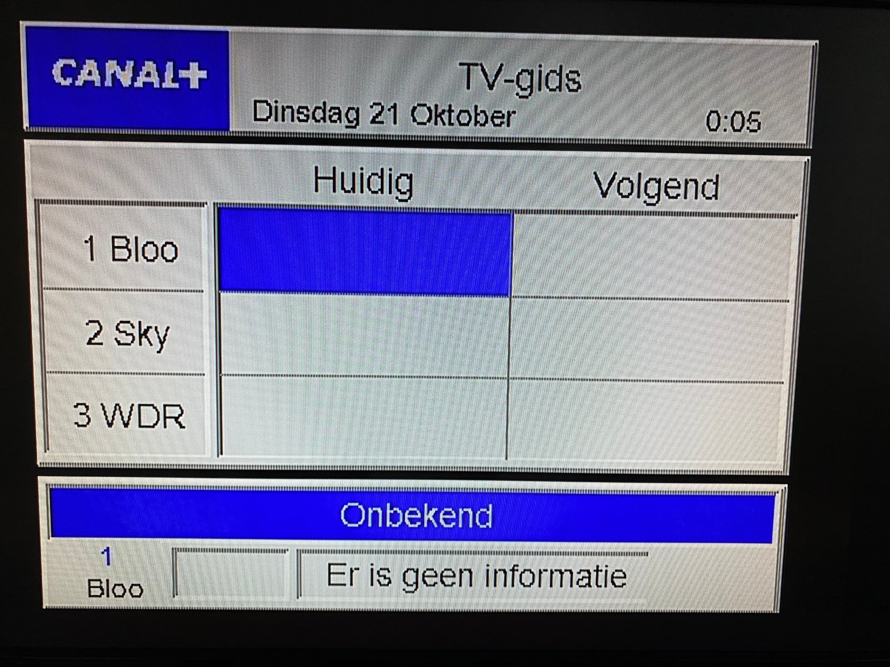

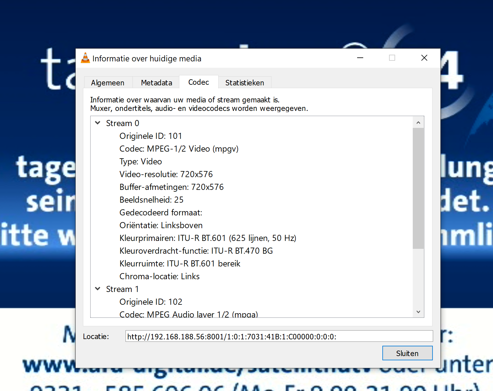

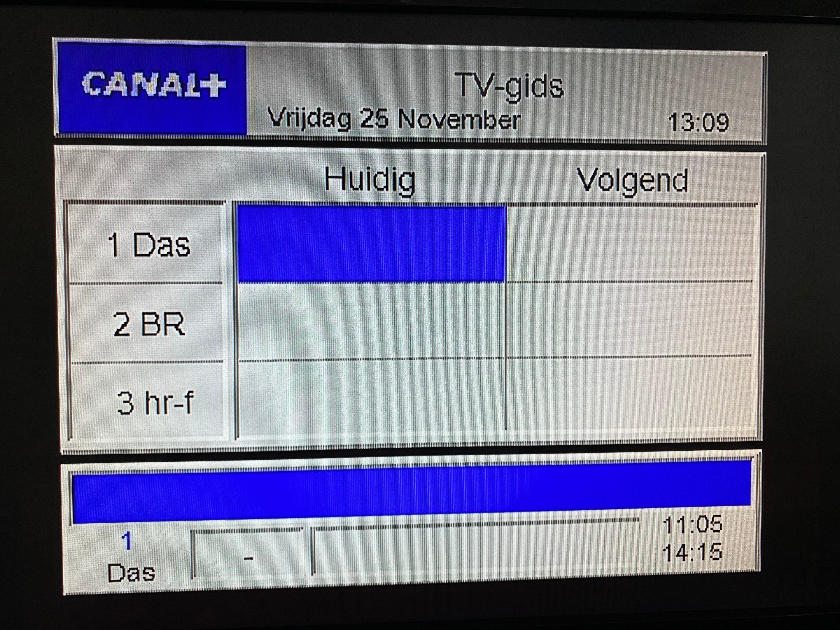

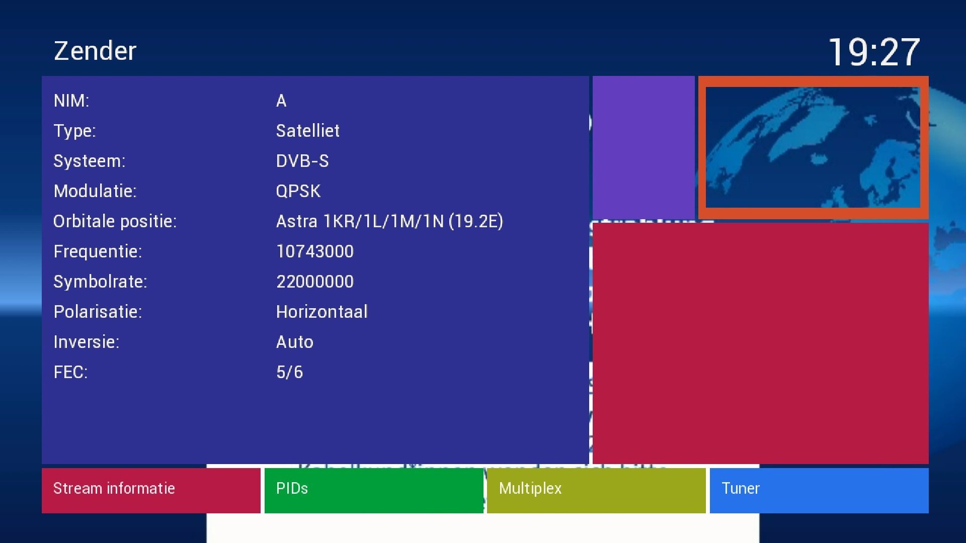

SoarSat Geplaatst: 25 november 2022 Auteur Delen Geplaatst: 25 november 2022 (aangepast) Toch gelukt uiteindelijk. Geen beeld, geen epg, maar af en toe wel geluid op de duitse zenders. Krijg soms ook Error code 65, dit wil blijkbaar zeggen dat er geen televisiekanalen gevonden zijn. Het signaal is ook erg zwak vergeleken met mijn VU+. En ik merk net op dat de datum niet altijd goed staat, alle foto's zijn van vandaag 25 November en niet van 21 Oktober. 25 november 2022 aangepast door SoarSat Link naar reactie Delen op andere sites Meer opties om te delen...
Mimisiku Geplaatst: 25 november 2022 Delen Geplaatst: 25 november 2022 Staat me nog bij dat deze box alleen 27500 en 22000 3/4 symbolrate/FEC deed…. Raspberry Pi 3B+ Argolis Triple Reader Kaartserver + Smargo Vu+ Zero 4K DVB-S2X, Vu+ Zero 4K DVB-C/T2, DM525 Combo, DM920 UHD VU+Ultimo4K BTE, DM-Three UHD, Ziggo, HD+, TV-Vlaanderen, ORF, TiVuSAT, Fransat, SRG 5°W, 0.8°W, 4.8°E, 9°E, 13°E,19.2°E, 23.5°E, 28.2°E. Triax 88 en Wavefrontier Link naar reactie Delen op andere sites Meer opties om te delen...

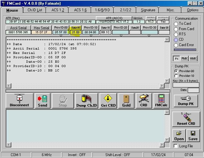

SoarSat Geplaatst: 25 november 2022 Auteur Delen Geplaatst: 25 november 2022 (aangepast) @ceesv Het is niet zozeeer om beeld van een satelliet te ontvangen, dat wilde ik nu even proberen voor alle SD signalen weg zijn. Dan weet ik toch tenminste dat het toestel nog werkt. Uiteindelijk wil ik met de hackrf en GNU Radio een digitaal signaal naar de ontvanger sturen met dezelfde specificaties als die die gebruikt werden door Multichoice en later Canal+. En indien mogelijk zou ik de Irdeto decoder ook willen laten werken, ik heb een aantal Multichoice en DF1 kaartjes. Een simulatie dus van hoe het vroeger werkte. Zoals dit voorbeeld: Ben alleen zo ver nog niet. Analoog lukt me allemaal maar DVB-S is toch complexer. Misschien maak ik het me iets te moeilijk door voor de pace te kiezen. 25 november 2022 aangepast door SoarSat Link naar reactie Delen op andere sites Meer opties om te delen...

SoarSat Geplaatst: 25 november 2022 Auteur Delen Geplaatst: 25 november 2022 @ceesv Inderdaad ieder zijn hobby De kaartjes weer tot leven krijgen is helemaal niet nodig. De kaartjes leven nog. Het is gewoon een kwestie van wat er op de kaart staat mee te sturen met het DVB-S signaal zodat de ontvanger en decoder er iets mee kunnen. Je leest de datum en sleutel van het kaartje en stuurt dat mee met het signaal. Volgens mij is er genoeg oude MOSC software waarmee je de noodzakelijke elementen (datum, sleutel etc...) op een irdeto 1 kaartje volledig kan aanpassen. Ik ga geen kaartjes managen, dat is niet de bedoeling, simulatie van 1 kaartje in 1 ontvanger, ik hoef dus ook geen Multichoice versleuteling generator te hebben. Maar leuk dat je het 'bijzonder' vindt. Link naar reactie Delen op andere sites Meer opties om te delen...
