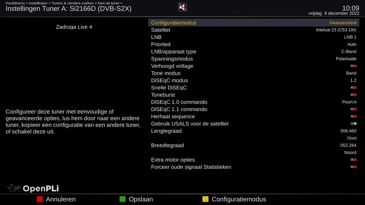

Ik probeer openpli werkend te krijgen.
Ik heb een usals h-h motor.
Maar in het configuratie menu staan de tuners gedeactiveerd. Als ik die wijzig naar ‘rotor’ slaat hij dit niet op. Bij het drukken van de groene toets zie ik weer de tuners gedeactiveerd staan.

De door jou gevraagde bedieningselementen via de webinterface gaat niet. Ik vraag me ook af waarom je dat wil want bijv tunerinstelling is vaak eenmalig en blindscan doe je ook niet elke dag.
Wat betreft de tunerinstelling maak eens een screenshot van jou instelling. Screenshot maken gaat prima via de webinterface
IN de bijlage zie je mijn instellingen voor tuner A die op usals draait.
Hoe heb je de ontvanger aangesloten op de rotor. Is dit rechtstreeks met 1 kabel of zit er een switch tussen.
Verder niet wanhopen want door dat er zoveel mogelijk is duurt het ook wel wat langer om alle instellingen te snappen.
