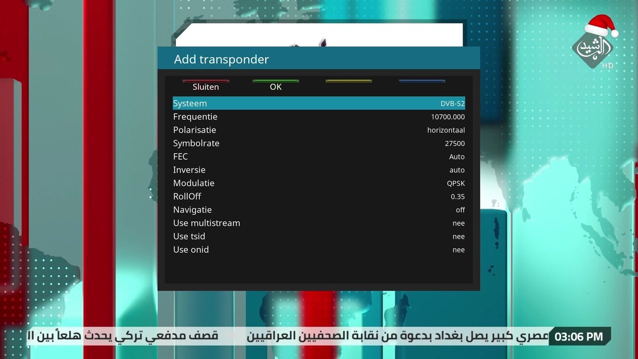

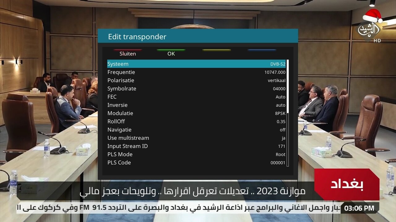

2. Sorry verkeerde link.
Vanavond pas tijd voor de juiste screenshot.

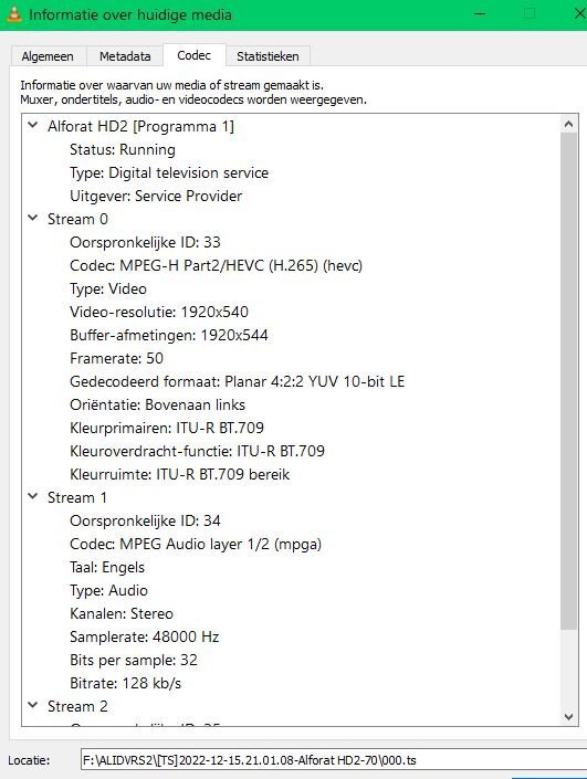

1 uur terug, PeterSat67 zei:
Is er een stream die continu 4:2:2 uitzendt?
Ik wil kijken of ik dergelijke streams kan bekijken.

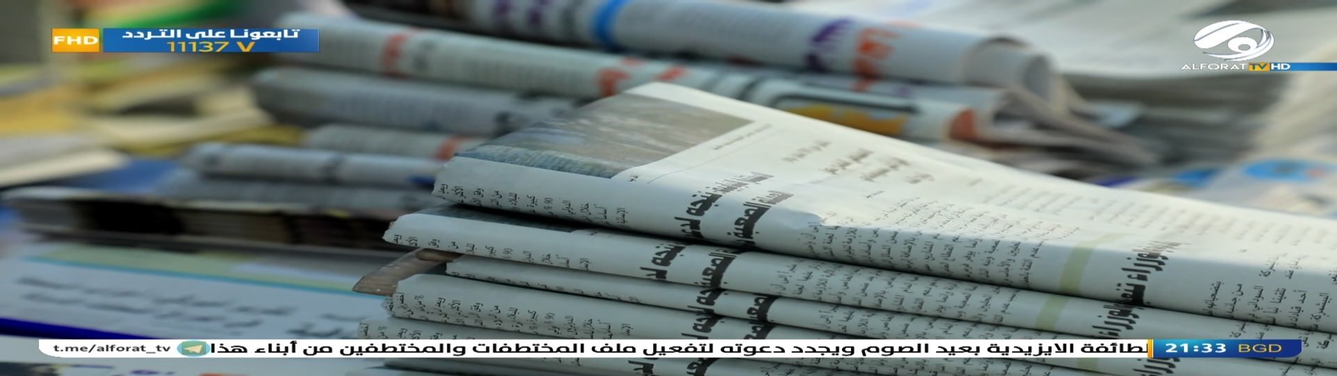

Ik ken 1 zender dat uitzendt in dit formaat.
10°E 10993 V 2476 3/4  ID: Alforat HD2     HEVC/HD  4:2:2
Op mijn ontvanger is het beeld zwart, maar na opname op een USB-stick,
via VLC op de PC, gaat die wel open. Wel met een vreemde resolutie 1920 X 540
