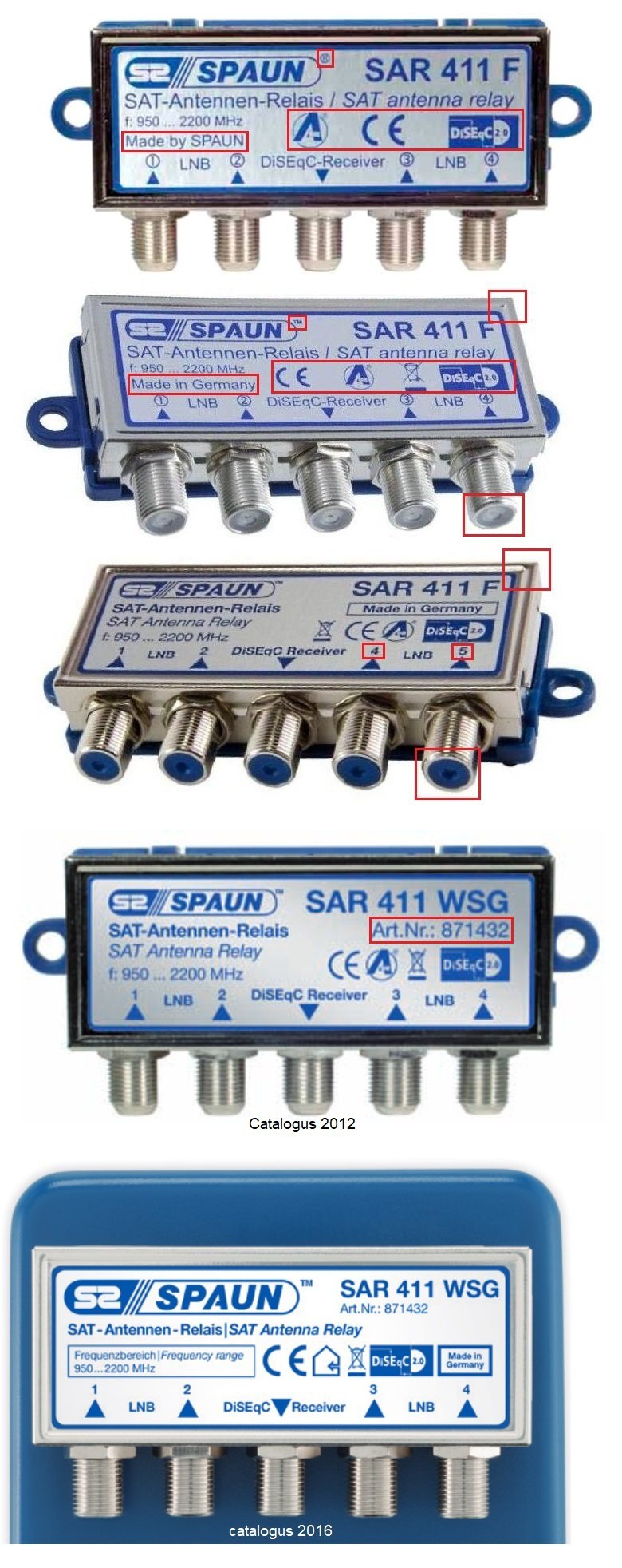

Spaun heeft de SAR 411 is de loop der jaren al heel vaak veranderd.
Eerst heette hij de SAR 411 F. Dat was de switch zelf zonder behuizing die je er appart bij moest kopen.
Daarna heette hij de SAR 411 WSG. Toen zat de behuizing WSG (Wetter Schutz Gehäuse) er standaard bij.
Bekijk de afbeelding maar eens waar als die verschillende modellen op staan waarbij er ook nog een wisseling heeft plaats gevonden in de nummering van de aansluitingen die eerst van links naar rechts: 1 - 2 - Receiver - 3 - 4, toen 1 - 2 - Receiver - 4 - 5 en later weer : 1 - 2 - Receiver - 3 - 4 heette. Klik voor grotere afbeelding.
Deze modellen hadden allemaal een demping van max.2dB

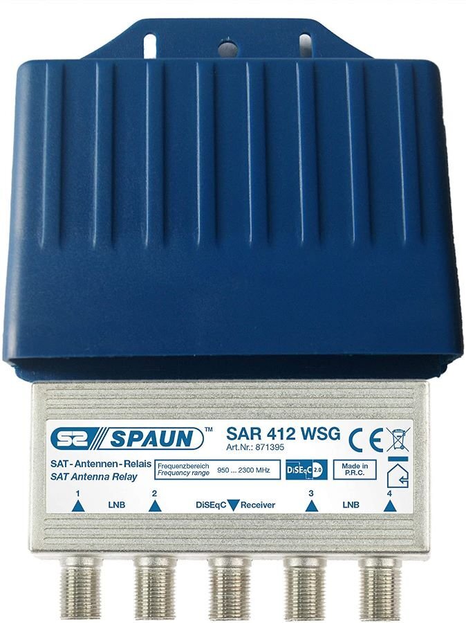

In het laatste jaar van het bestaan van Spaun is de switch veranderd en werd hij in China gemaakt. Die is heel goed te herkennen aan de horizontale streepjes over de frontzijde (zie tweede afbeelding). Het typenummer is veranderd van SAR 411 WSG naar SAR 412 WSG. De demping bij dat model is 3dB. Alleen bij dit laatste model zijn dus duidelijk andere componenten gebruikt in de switch waardoor hij ook goedkoper was.

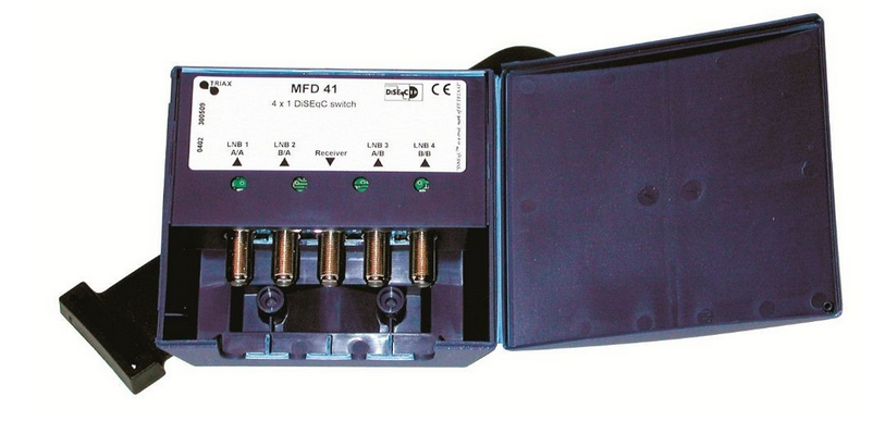

25 minuten geleden, Sprietje zei:
qua bescherming is de triax toch echt veel beter
