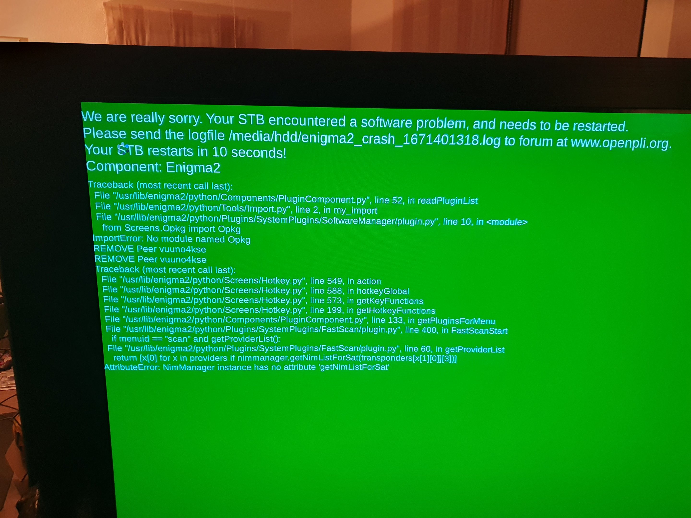

Paar dag  en terug een software update gedaan en sindsdien zit de vu vast, hij doet niets meer. Krijg alleen een groen scherm, kom ook niet meer in het menu. Ook opnieuw opstarten lost niets op.
Nu staat er dat ik een logfile moet sturen naar het forum van openpli.org. Waar in het forum moet ik dit bestand plaatsen?
Misschien iemand die mij kan helpen???

Dat is op zich niet heel moeilijk hoor.
Je gaat naar het OpenPLi forum en maakt, als je nog geen account hebt, een account aan.
Vervolgens post je jouw verhaal in een eventueel nieuw topic met wat je gedaan hebt voordat de crash kwam.
Ervan uitgaande dat je een harde schijf in je box hebt, dan vindt je in de hoofdmap van de harde schijf alle crashlog. Deze kan je middels ftp, mits dat nog functioneert, naar jouw pc halen en als attachment in het OpenPLi forum toevoegen. Heb je geen toegang meer tot jouw box dan hoop ik dat je nog wel nieuwe firmware kunt flashen en met een goede backup ben je dan zo weer online. En dan heb je ook gewoon weer ftp toegang.
Lukt het toevoegen van een attachment niet als nieuwe gebruiker, dan de laatste (10+) regels uit het crashlog als tekst toevoegen waar gedetailleerde info vermeld wordt.

@MartinK,
Controleer eerst of je wel de juiste voor de UNO 4K SE bestemde file hebt gedownload en zo ja, controleer of de juiste mappen wel in de Root van USB stick staan.
Hij crasht eigenlijk op de FastScan optie. Wellicht een update die is foutgegaan door te updaten van een lagere versie van OpenPli naar de nieuwste versie. Denk dat een frisse flash dit probleem oplost….

Ik denk dat het gelukt is. Ik heb een "flash" uitgevoerd mbv een usb-stickje.
Het is allemaal nieuw voor me, maar je zet dus eigenlijk dmv de usb nieuwe software op de vu.
Koste even wat tijd, maar dat is gelukt. 👍
