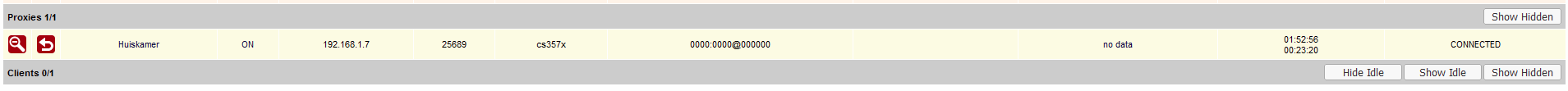

elite7979879 Geplaatst: 21 januari 2023 Auteur Geplaatst: 21 januari 2023 Het is allemaal gelukt. PDF heeft geholpen in een link in deze threat. Ik heb naar de hoofduser verwezen in de user/reader. Dus de user was ook dezelfde die ik al had in de basis. Van Tonskidutch deze gebruikt: https://www.sat4all.com/forums/applications/core/interface/file/attachment.php?id=308155 Ging echt soepeltjes. Binnen uurtje alles draaiende. Erg blij mee. Geen 10 euro per maand extra maar gewoon prima delen zo. Veel dank!

Codx Geplaatst: 21 januari 2023 Geplaatst: 21 januari 2023 (aangepast) 5 uren geleden, elite7979879 zei: Van Tonskidutch deze gebruikt: https://www.sat4all.com/forums/applications/core/interface/file/attachment.php?id=308155 Toch heb ik wel wat op te merken aan de uitleg, het belangrijkste de caid = 0100 en ident = 0100:00006A of 0100:00006C voor TVV staat er niet in en die moet je wel toevoegen aan de oscam.server. Want anders stuurt dvbapi onder div. omstandigheden alles wat caid 0100 is naar je kaart. En jullie kunnen wel raden wat er dan gebeurt... 21 januari 2023 aangepast door Codx SCHOTEL: 1,2 Mtr 50E-55W / 60cm Astra 19/23 / Airspy R2 SDR 24-1800 Mhz RECEIVERS: Dreambox 920 UHD/DM8000/800SE / VU+ Ultimo 4K Sat & Kabel & T2 / Rpi2 ADS-B FlightFeeder IPTV: KPN Glas (AoN) 1 Gbit & IPTV KPN plus+ TV box / Android 4K IPTV box / Kodi & Plex / 100+ TB Storage

elite7979879 Geplaatst: 21 januari 2023 Auteur Geplaatst: 21 januari 2023 (aangepast) Misschien heb je gelijk. Ik heb zelf geen TV vlaanderen, dus heb hier geen aanpassingen in gemaakt. Maar dit is de dreambox van zolder die het goed doet op alle zenders. Zappen gaat lekker snel en de kaart vergeten als je dan in bed ligt zit er ook niet meer bij. Heel tof. Uiteraard als de eer voor de PDF aan iemand anders toekomt dan sorry, dan is het van iemand anders. 21 januari 2023 aangepast door elite7979879
