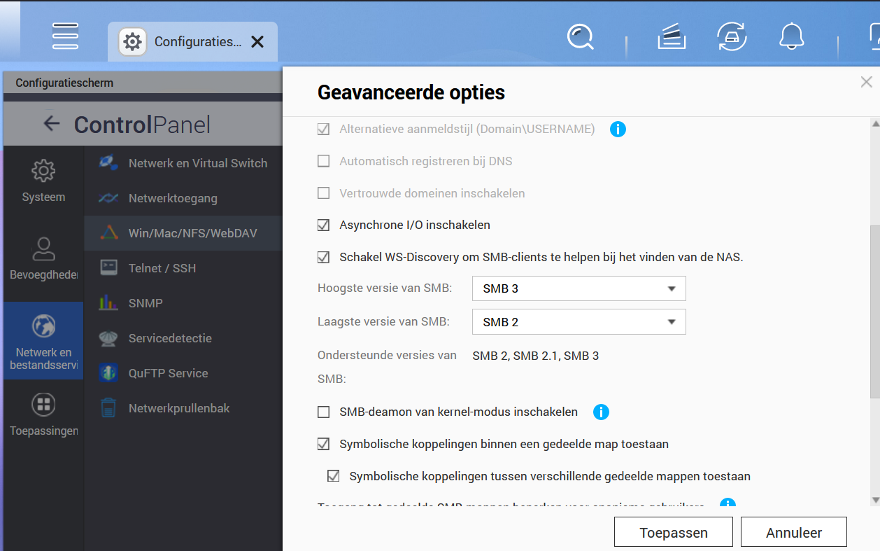

Tonskidutch Geplaatst: 11 januari 2023 Geplaatst: 11 januari 2023 19 uren geleden, DonDrikus zei: Ik krijg mijn Eminent NAS netwerkschijf met Openpli 8.3 niet zichtbaar. Ik had hetzelfde ervaren met OpenATV 7.2 beta vandaar nog een afbeeldinkie Mr. Blue Sky Electric Light Orchestra

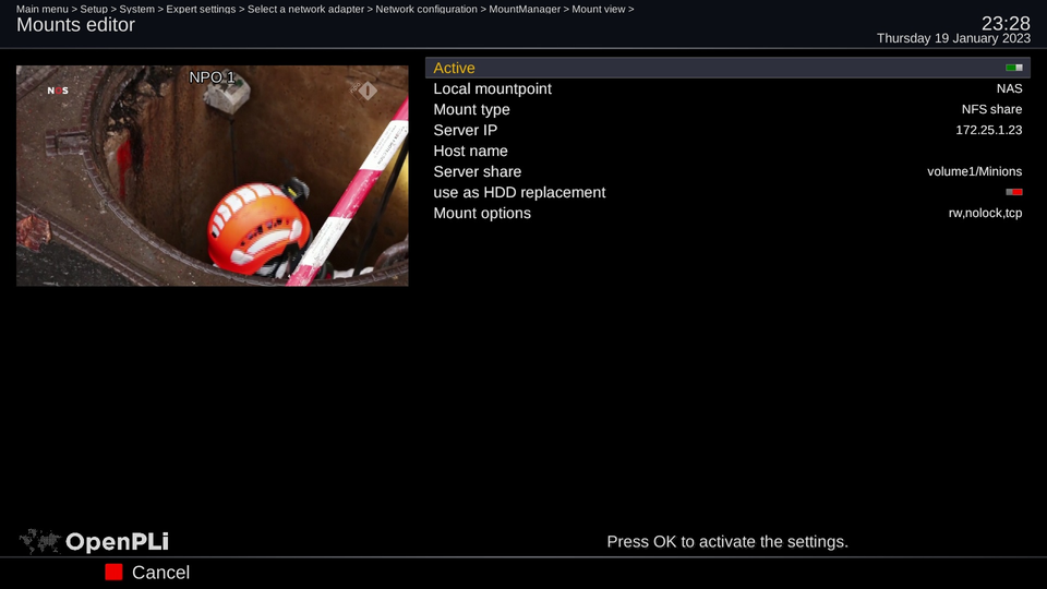

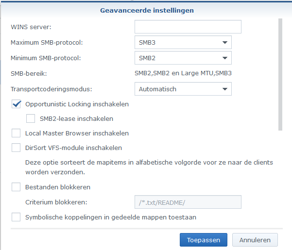

Alex1970 Geplaatst: 19 januari 2023 Geplaatst: 19 januari 2023 Op 13-1-2023 om 09:54, Tonskidutch zei: Natuurlijk moet ook op de NAS de instellingen voor mappen delen passen met de nieuwe cifs/samba versie voor Openpli 8.3 Als je via het webinterface kijkt moet in ieder geval de SMB versie op 3.x staan En Behoor je natuurlijk die map te delen met gebruiker+wachtwoord Bij mij (Synology NAS) stond max. op SMB2. Dit gewijzigd naar SMB3, maar de mounts willen nog steeds niet... Uiteraard is er een gebruiker met wachtwoord gedefinieerd, deze en ook andere meermaals geprobeerd en meermaals wachtwoord gecontroleerd/opnieuw ingesteld. En NFS machtigingen op zowel IP-adres als hostnaam ingesteld. Eigenlijk alles net zoals voorheen (ik denk met OpenPLi 8.2) en hetzelfde zoals op mijn Xtrend ET10000 waar de mounts wel werken. Deze heeft ook OpenPLi 8.3. Mount blijft op Unmounted staan: Ik kan ook reeds gemaakte mounts niet meer verwijderen, althans de Dreambox doet er eeuwig over. Dreambox DM920: 2x Triple tuner (2x DVB-S2X multistream + DVB-C/T2) OpenPLi 9 Xtrend ET10000: 1x DVB-S2, 2x DVB-C/T2, IPTV OpenPLi 9 VU+ Duo / Dreambox DM800 / TBS 5925 Channel Master 180cm offset: 39.0°E-37.6°W, Channel Master 120cm offset: 23.5°E-8°W SAB 97 schotel 45.1°E-60°E, 80cm vast: 28.2°E/23.5°E/19.2°E/13°E | DVB-T/DAB: VHFIII/UHF combi-antenne op zolder.
