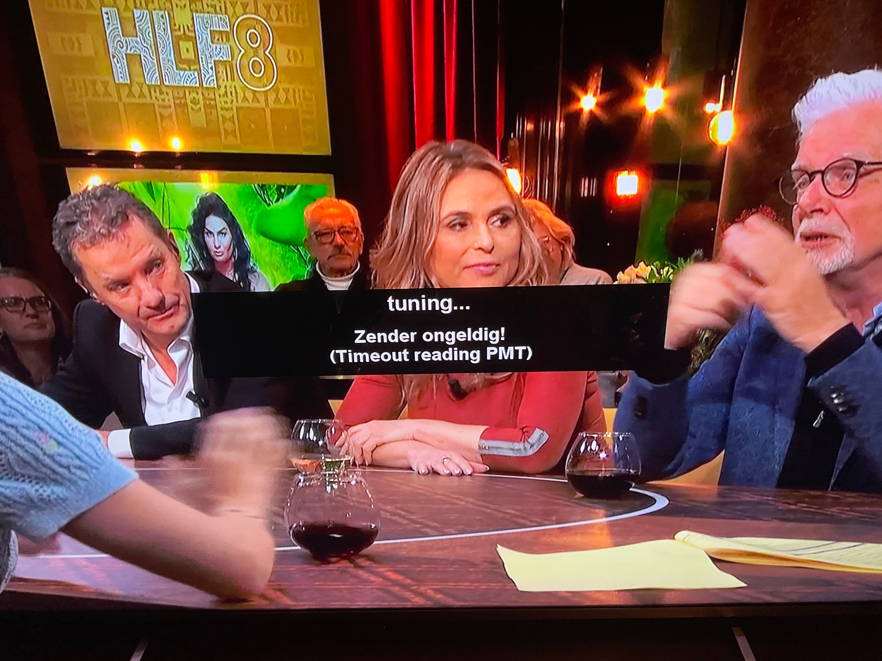

window Geplaatst: 20 januari 2023 Geplaatst: 20 januari 2023 Heeft iemand enig idee, wat volgende storingsmelding veroorzaakt ? “ Zender ongeldig, Timeout reading PMT .” Dreambox 920 met oscam. Zender bleef wel normaal te zien, alleen die storende melding midden in beeld…Zie foto, als ik die geplaatst krijg…??? Goochelen levert alleen op, ( topic Brits forum uit 2010…) , dat er zenderwissel geweest zou kunnen zijn ? ( Dit kan ik morgen pas controleren, omdat ontvanger in gebruik is.)
Alex1970 Geplaatst: 20 januari 2023 Geplaatst: 20 januari 2023 Even opnieuw scannen denk ik ja. 1 Dreambox DM920: 2x Triple tuner (2x DVB-S2X multistream + DVB-C/T2) OpenPLi 9 Xtrend ET10000: 1x DVB-S2, 2x DVB-C/T2, IPTV OpenPLi 9 VU+ Duo / Dreambox DM800 / TBS 5925 Channel Master 180cm offset: 39.0°E-37.6°W, Channel Master 120cm offset: 23.5°E-8°W SAB 97 schotel 45.1°E-60°E, 80cm vast: 28.2°E/23.5°E/19.2°E/13°E | DVB-T/DAB: VHFIII/UHF combi-antenne op zolder.
window Geplaatst: 21 januari 2023 Auteur Geplaatst: 21 januari 2023 Alex1970 : Dank, dat ga ik zeker doen. Heb dreambox herstart, en in eerste instantie kwam foutmelding niet terug. Doordat huiskamer bezet is door kwebbelend vrouwvolk, heb ik verder nog niet kunnen testen…🤨….
Tonskidutch Geplaatst: 21 januari 2023 Geplaatst: 21 januari 2023 26 minuten geleden, window zei: door kwebbelend vrouwvolk ook hier weer dezelfde tip uit het window ermee scannen moet je met vooraf wissen JA en netwerkID scannen JA doen 1 Je Danse Le Mia Corine

window Geplaatst: 22 januari 2023 Auteur Geplaatst: 22 januari 2023 Vooraf wissen kan ik het niet mee eens zijn : Als de ontvangst door weersomstandigheden beperkt wordt, kunnen zenders daardoor misschien niet makkelijk opnieuw ingelezen worden. Als die in je lijst blijven, vind je ze wel terug, als omstandigheden verbeterd zijn. Netwerk ID zet ik meestal uit: omdat ik niet weet, wat het inhoudt; en tot nog toe wel alle zenders binnen gesleept heb, die ik verwachtte. Dus meer geval van baat het niet, dan zal het in geen geval schaden… Maar ik sta open voor alle verbeteringen…!! Dus dank voor je advies, en zal er aan denken, als ik weer zenders zoek. Image updaten vind ik te ingewikkeld….Beter gezegd, ik durf het niet, zolang mijn dreambox functioneert…. 🤯

window Geplaatst: 22 januari 2023 Auteur Geplaatst: 22 januari 2023 (aangepast) Hoi Alex, dank alweer…! Zo gemakkelijk had ik het me niet ingedacht… Back ups heb ik wel klaar staan, zo gezegd…! Op dit moment scan ik zenders, en het blijkt, dat een ( van de drie ) van de binnenkomende coaxen niet functioneert. moet dus verder onderzocht worden… Buiten goed koud, dus hoop niet, dat ik met de lnb in de weer moet…! @Mimisiku: box draait met oscam. Ter informatie voor meedenkede leden: Ik probeer te scannen, terwijl een opname loopt….Pffttt….Had ik te laat in de gaten. dus update maar even uitstellen tot morgen, en dan verder testen…. Ik heb geen idee, of mijn weer opstarten van de ontvanger mijn probleem heeft opgelost, ofdat er ergens buiten-gebeuren speelde. Want nu loopt opname, en andere zenders komen goed door…. Dus in feite kan slotje op dit topic. Als ik nog iets leerzaams tegen kom, meld ik dat alsnog. Vriendelijke groet, George 22 januari 2023 aangepast door window Tweede Aanvulling
