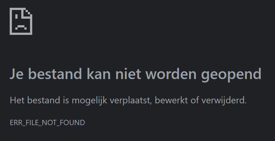

AdrianusL Geplaatst: 28 januari 2023 Auteur Geplaatst: 28 januari 2023 Zojuist geprobeerd, resultaat: Zwart scherm met de boodschap: "Je bestand kan niet worden geopend", helaas Vu Ultimo 4K, Visiosat, 4 Twin LNB's, LG OLED 55 Inch (met 3D), Chips&Bier

AdrianusL Geplaatst: 28 januari 2023 Auteur Geplaatst: 28 januari 2023 36 minuten geleden, AdrianusL zei: Zojuist geprobeerd, resultaat: Zwart scherm met de boodschap: "Je bestand kan niet worden geopend", helaas Dit dus: Vu Ultimo 4K, Visiosat, 4 Twin LNB's, LG OLED 55 Inch (met 3D), Chips&Bier

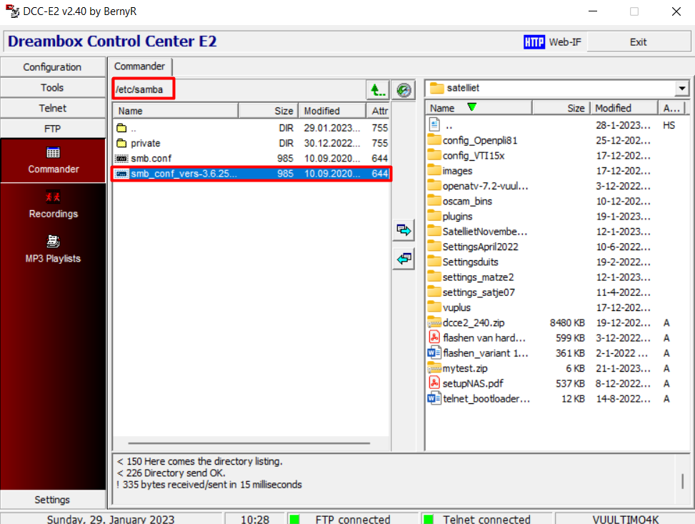

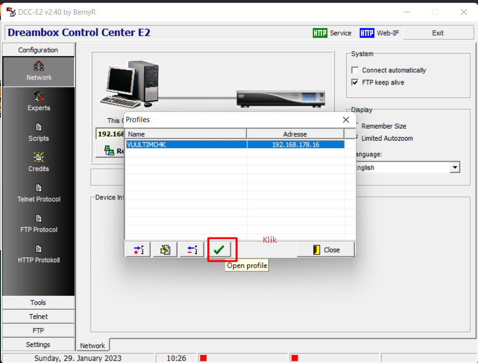

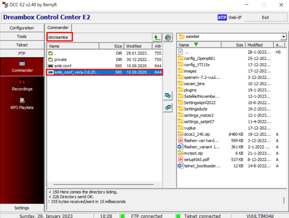

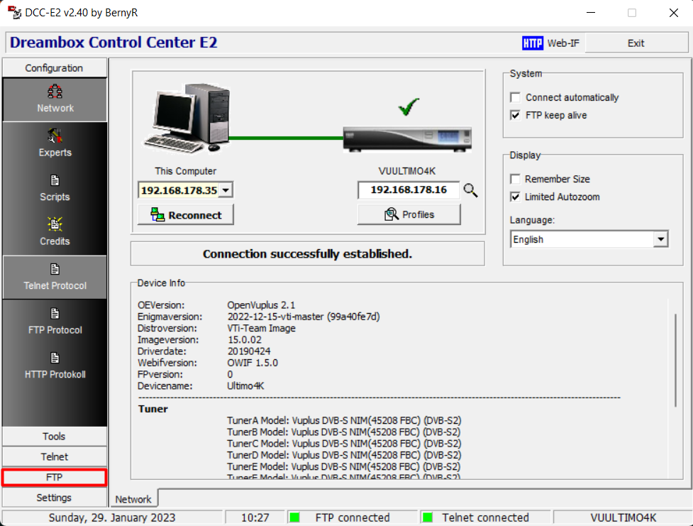

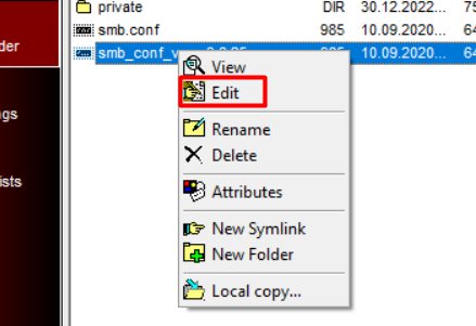

Tonskidutch Geplaatst: 29 januari 2023 Geplaatst: 29 januari 2023 Dus; Windows10 check 1 U kunt ook gewoon het menu Start openen, typ "Functies" in het zoekvak en klik op de snelkoppeling "Windows-functies in- of uitschakelen". Blader door de lijst en zoek "Ondersteuning SMB 1.0 / CIFS Bestandsdeling" keuze. Schakel het uit om deze functie uit te schakelen en klik op "OK". check 2 rethorisch in elke moderne image versie voor de Vu+ is SMB 2.1 of 3.0 aanwezig dus die hoef je eigenlijk niet opnieuw te installeren ( misschien installeer je wel het verkeerde pakket ) check 3 (gebruik de Dreambox control center http://www.bernyr.de/dcce2/index.html) Nadat je het ip adres opgegeven hebt van de Vu+ULTIMO en aanmeld zie je dit beeld => afbeelding hier beneden Dit moet er in staan! Sofia La Notte Fabrizio Paterlini

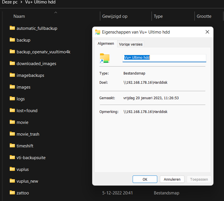

AdrianusL Geplaatst: 12 november 2023 Auteur Geplaatst: 12 november 2023 Beste Tonskidutch en Alex1970 Het is al weer een maand of 10 geleden maar toch hartelijk dank voor jullie advies, werkte prima, 1 Vu Ultimo 4K, Visiosat, 4 Twin LNB's, LG OLED 55 Inch (met 3D), Chips&Bier

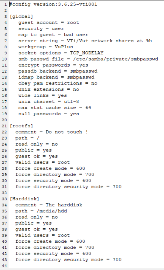

Tonskidutch Geplaatst: 4 april 2024 Geplaatst: 4 april 2024 Op 29-1-2023 om 10:29, Tonskidutch zei: Dus; Windows10 check 1 U kunt ook gewoon het menu Start openen, typ "Functies" in het zoekvak en klik op de snelkoppeling "Windows-functies in- of uitschakelen". Blader door de lijst en zoek "Ondersteuning SMB 1.0 / CIFS Bestandsdeling" keuze. Schakel het uit om deze functie uit te schakelen en klik op "OK". check 2 rethorisch in elke moderne image versie voor de Vu+ is SMB 2.1 of 3.0 aanwezig dus die hoef je eigenlijk niet opnieuw te installeren ( misschien installeer je wel het verkeerde pakket ) check 3 (gebruik de Dreambox control center http://www.bernyr.de/dcce2/index.html) Nadat je het ip adres opgegeven hebt van de Vu+ULTIMO en aanmeld zie je dit beeld => afbeelding hier beneden Dit moet er in staan! heb je nog een USB drive eraan hangen dan moet je een extra deel toevoegen aan de samba.conf [USBDrive] comment = The external usb drive path = /media/usb read only = no public = yes guest ok = yes valid users = root force create mode = 600 force directory mode = 700 force security mode = 600 force directory security mode = 700 Sofia La Notte Fabrizio Paterlini
