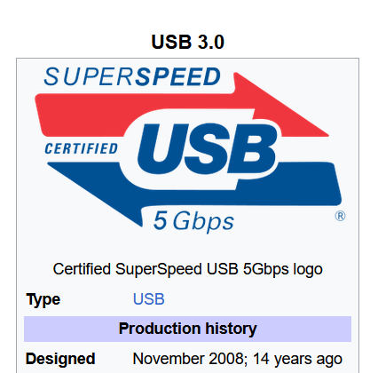

Tonskidutch Geplaatst: 13 februari 2023 Geplaatst: 13 februari 2023 (aangepast) Hm, ik zie de samenhang niet. Of vraag je naar de snelheden van de media poorten USB 3.0 ( is ook een solid state drive maar kleiner) HDD Sata III de datastroom bij opnemen komt het er niet echt op aan die is heel veel lager als de media aan kunnen 20 a 30 Mbit/s 13 februari 2023 aangepast door Tonskidutch aanvulling blauw No Rhyme No Reason LTJ Xperience, Jackson Sloan
