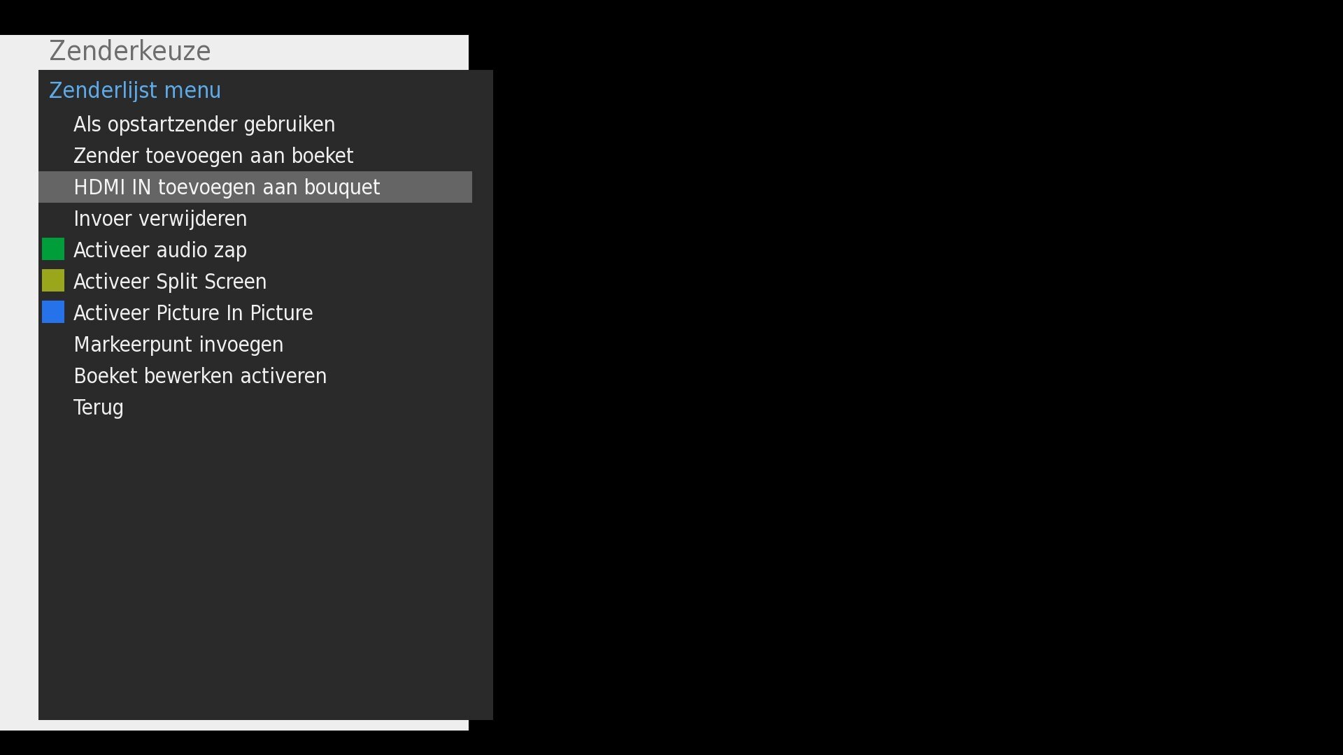

Giant2000 Geplaatst: 26 februari 2023 Geplaatst: 26 februari 2023 (aangepast) Heeft Openpli niet zoiets als dit als je op op [up] en [menu] klikt? 26 februari 2023 aangepast door Giant2000 plaatje toegvoegd 1 Life is bitter.

Tonskidutch Geplaatst: 9 april 2023 Geplaatst: 9 april 2023 Op 26-2-2023 om 12:32, Giant2000 zei: Heeft Openpli niet zoiets als dit als je op op [up] en [menu] klikt? is de uitleg van @Giant2000 niet duidelijk? Mr. Blue Sky Electric Light Orchestra
S.A.N. Geplaatst: 9 april 2023 Auteur Geplaatst: 9 april 2023 Hi Tonskidutch, de opmerking van Giant200 lijkt betrekking te hebben op een andere image, ik herken hem niet maar hij lijkt niet op Openpli 8.3 die ik in gebruik heb. Weet jij welke image Giant daar laat zien ? Vervolgens geeft mimisiku een aanwijzing hoe je met behulp van dreamboaxedit een service zou moeten kunnen toevoegen. Dat zal voor jullie als specialisten vast gesneden koek zijn maar ik zou niet weten hoe je die 8192:0:1:0.0.0.0.0.0 (net zoveel nullen als bij de Service Reference) op de juiste manier moet toevoegen. Vandaar mijn vraag naar een zenderlijst waar die hdmi service al in zit dan kan ik wellicht afkijken hoe het moet. San
