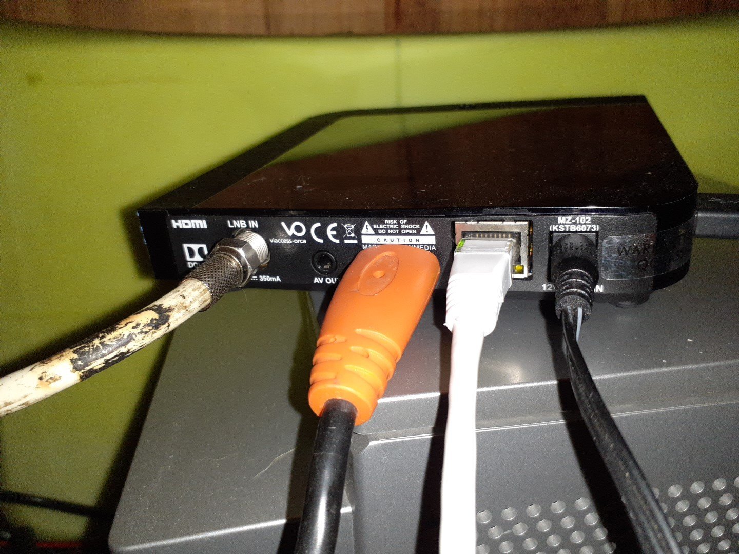

Ik zie maar 1 in LNB ingang op de MZ-102.
Maar als u zegt dat het mini kaartje getrouwd is met de decoder versta ik dat ik geen mogelijkheid heb om een andere decoder te gebruiken.
Dacht dat die tuner intern doorgelust werd… Maar kan me vergissen. Ik had de M7-MZ101 (met 1 tuner) en er was de M7-MZ102. Het is wat jaren geleden inmiddels..
