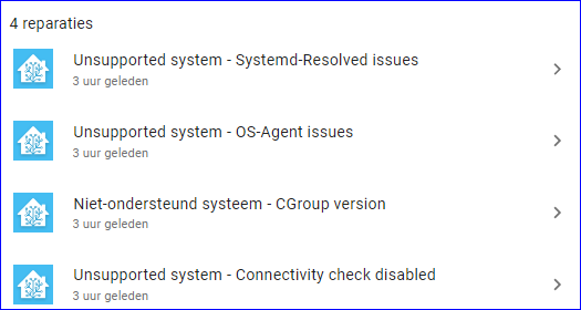

Con Geplaatst: 7 maart 2023 Geplaatst: 7 maart 2023 (aangepast) Normale updates van het OS is uiteraard geen enkel probleem zo ook de updates van bv Hacs maar er zij er een aantal waar ik nerveus van wordt omdat ik enerzijds geen enkel idee heb hoe ik ermee om moet gaan en in ben anderzijds dat HA uitvalt. Zéker omdat mijn halve huis eraan hangt ook mijn gehele cv. Wie kan dit voor mij ontzenuwen? Het betreft steeds terugkerende updates; 7 maart 2023 aangepast door Con Groet, Con. Gloeiende, gloeiende, een beetje humor moet kunnen, anders ga je maar ergens anders heen.. Sinds november 2024 gelukkig weer glasvezel via KPN. Internet/PC: modem/router Fritzbox en TP-Link accesspoint, switch (8), switch (4) PC: Intel Nuc i7 met W11. Laptop Thinkpad met W11 met 24H2. Asus Gigabyte Home Assistant, 20 Shelly's en 2 ESP-tjes en Zigbee.
Beheerder Michel Geplaatst: 7 maart 2023 Beheerder Geplaatst: 7 maart 2023 1 uur terug, Con zei: Normale updates van het OS is uiteraard geen enkel probleem zo ook de updates van bv Hacs maar er zij er een aantal waar ik nerveus van wordt omdat ik enerzijds geen enkel idee heb hoe ik ermee om moet gaan en in ben anderzijds dat HA uitvalt. Zéker omdat mijn halve huis eraan hangt ook mijn gehele cv. Wie kan dit voor mij ontzenuwen? Het betreft steeds terugkerende updates; Dat zijn geen updates, maar dat komt omdat je niet het Home Assistant OS, maar de (unsupported) supervised installatie gebruikt hebt. Ik raad je aan een backup te maken, die op te slaan en daarna de OS installatie te doen en je backup terug te plaatsen, anders blijft je dit plagen. Zie ook: Installation - Home Assistant (home-assistant.io) Op welke hardware draait bij jou HA? Gebruik je een advertentie blocker? Sluit onze website dan uit. Zonder advertenties kan deze site niet voortbestaan.
Con Geplaatst: 7 maart 2023 Auteur Geplaatst: 7 maart 2023 2 uren geleden, Michel zei: Dat zijn geen updates, maar dat komt omdat je niet het Home Assistant OS, maar de (unsupported) supervised installatie gebruikt hebt. Ik raad je aan een backup te maken, die op te slaan en daarna de OS installatie te doen en je backup terug te plaatsen, anders blijft je dit plagen. Zie ook: Installation - Home Assistant (home-assistant.io) Op welke hardware draait bij jou HA? Op een NUC met Debian. Groet, Con. Gloeiende, gloeiende, een beetje humor moet kunnen, anders ga je maar ergens anders heen.. Sinds november 2024 gelukkig weer glasvezel via KPN. Internet/PC: modem/router Fritzbox en TP-Link accesspoint, switch (8), switch (4) PC: Intel Nuc i7 met W11. Laptop Thinkpad met W11 met 24H2. Asus Gigabyte Home Assistant, 20 Shelly's en 2 ESP-tjes en Zigbee.
Beheerder Michel Geplaatst: 7 maart 2023 Beheerder Geplaatst: 7 maart 2023 Dan raad ik je deze methode aan: https://www.home-assistant.io/installation/generic-x86-64 Gebruik je een advertentie blocker? Sluit onze website dan uit. Zonder advertenties kan deze site niet voortbestaan.

Beheerder Michel Geplaatst: 7 maart 2023 Beheerder Geplaatst: 7 maart 2023 Quote Ik snap de hobby maar mijn huis moet wel blijven functioneren als de boel uitvalt. Dat doet het ook..... het zijn maar meldingen, alles werkt gewoon. Hij heeft alleen de 'verkeerde' keuze gemaakt destijds met het inrichten. Dit is heel simpel op te lossen door een herinstallatie van het OS en het terugplaatsen van een configuratie backup. En dat op iedere willekeurige PC hardware of Raspi. Jouw homey gaat ook een keer kapot. Net als alle andere hardware. Dat is lastiger en trager op te lossen dan dit. In mijn huis is vrijwel alles geautomatiseerd en vrijwel alles werkt ook met de hand. Als het niet werkt is dat hooguit een beetje ongemakkelijk, maar juist omdat het standaard hardware is, kan ik het ook binnen 25 minuten weer werkend hebben. Sinds dat ik geen raspi meer gebruik (een jaar of 5) nog nooit hoeven herstellen overigens. Gebruik je een advertentie blocker? Sluit onze website dan uit. Zonder advertenties kan deze site niet voortbestaan.

Con Geplaatst: 8 maart 2023 Auteur Geplaatst: 8 maart 2023 15 uren geleden, Michel zei: Dan raad ik je deze methode aan: https://www.home-assistant.io/installation/generic-x86-64 Kun jij eens hier naar kijken, hier wordt een installatie in het Nederlands uitgelegd. Ik strand op jouw link, mijn Engels lijkt niet eens op boerenkool... https://www.huizebruin.nl/home-assistant/home-assistant-installeren-op-een-thinclient/ Groet, Con. Gloeiende, gloeiende, een beetje humor moet kunnen, anders ga je maar ergens anders heen.. Sinds november 2024 gelukkig weer glasvezel via KPN. Internet/PC: modem/router Fritzbox en TP-Link accesspoint, switch (8), switch (4) PC: Intel Nuc i7 met W11. Laptop Thinkpad met W11 met 24H2. Asus Gigabyte Home Assistant, 20 Shelly's en 2 ESP-tjes en Zigbee.
Beheerder Michel Geplaatst: 8 maart 2023 Beheerder Geplaatst: 8 maart 2023 Dat lijkt inderdaad de juiste installatiewijze van Home Assistant OS. Vergeet de backup niet! Gebruik je een advertentie blocker? Sluit onze website dan uit. Zonder advertenties kan deze site niet voortbestaan.
Con Geplaatst: 8 maart 2023 Auteur Geplaatst: 8 maart 2023 10 minuten geleden, Michel zei: Dat lijkt inderdaad de juiste installatiewijze van Home Assistant OS. Vergeet de backup niet! Weet jij waar de backup wordt opgeslagen want die zal ik met een nieuwe install even op een usb moeten zetten denk ik. Groet, Con. Gloeiende, gloeiende, een beetje humor moet kunnen, anders ga je maar ergens anders heen.. Sinds november 2024 gelukkig weer glasvezel via KPN. Internet/PC: modem/router Fritzbox en TP-Link accesspoint, switch (8), switch (4) PC: Intel Nuc i7 met W11. Laptop Thinkpad met W11 met 24H2. Asus Gigabyte Home Assistant, 20 Shelly's en 2 ESP-tjes en Zigbee.
Beheerder Michel Geplaatst: 8 maart 2023 Beheerder Geplaatst: 8 maart 2023 Een backup kan je gewoon downloaden via de webinterface. Gebruik je een advertentie blocker? Sluit onze website dan uit. Zonder advertenties kan deze site niet voortbestaan.
Beheerder Michel Geplaatst: 8 maart 2023 Beheerder Geplaatst: 8 maart 2023 Houd er wel rekening mee dat als je buiten Home Assistant om op het besturingssysteem zelf zaken hebt geinstalleerd (scripts, tools, weet ik veel..) je die ook zult moeten backuppen en je die zometeen niet meer zomaar terug kunt zetten want HA OS is geen debian. Gebruik je een advertentie blocker? Sluit onze website dan uit. Zonder advertenties kan deze site niet voortbestaan.
