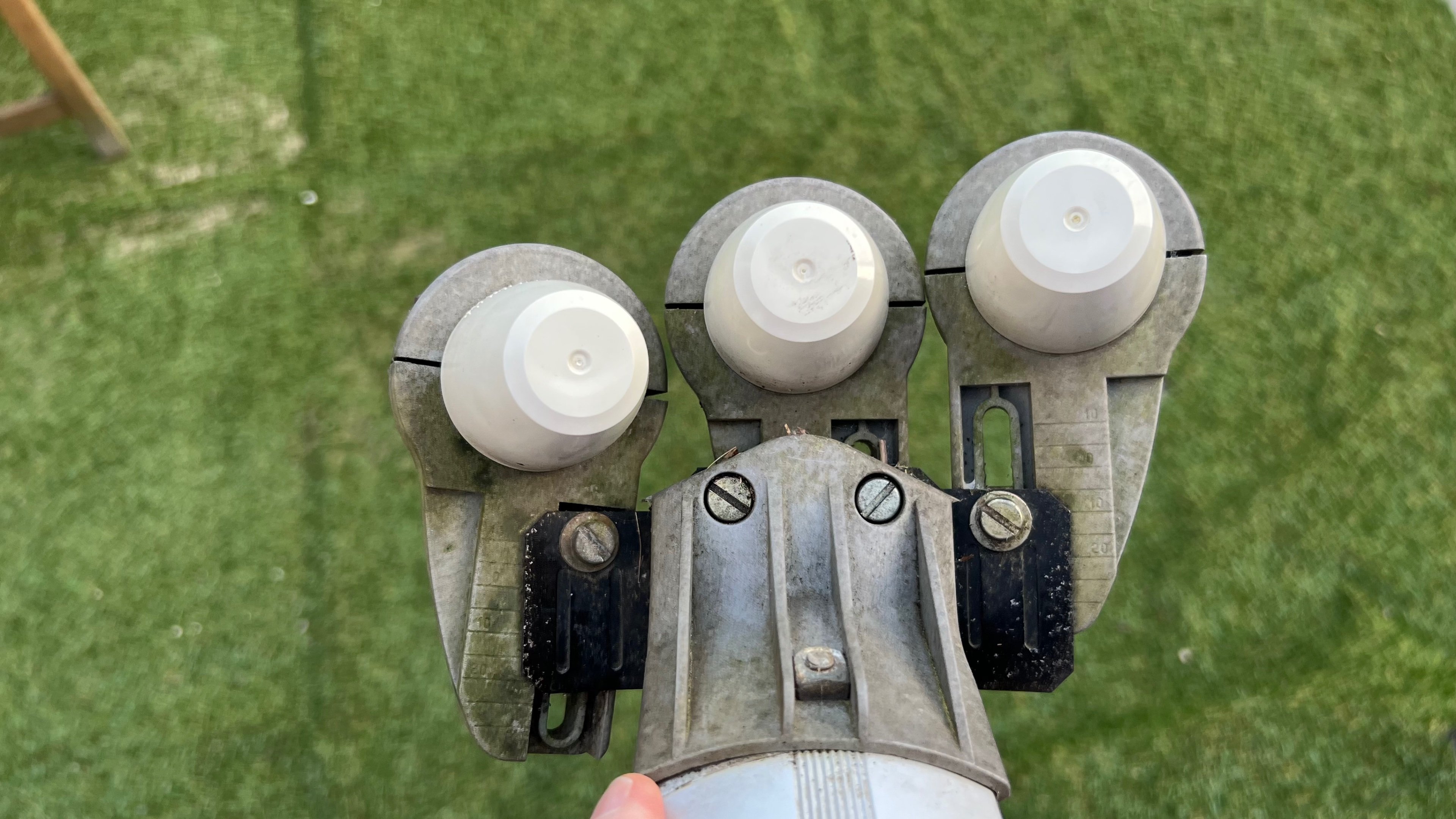

Ik heb een Visiosat bisat g2 schotel gekregen maar vraag mij af voor welke satellieten de gemonteerde beugel geschikt is.
vu+ duo 4k se, Visiosat bisat met 13,19 en 23.5.
Gokje 13/19,2/23,5 oost?

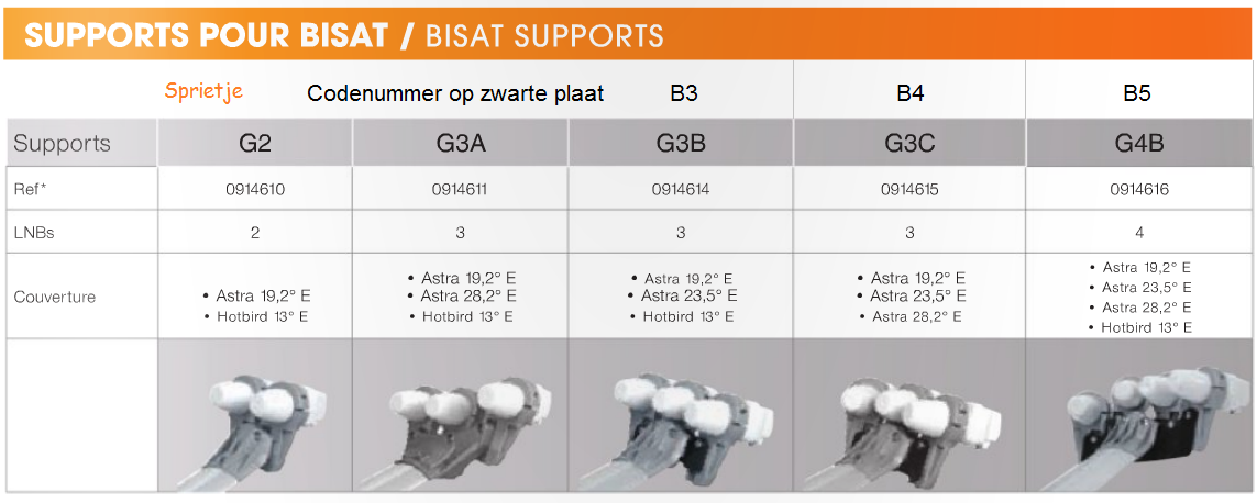

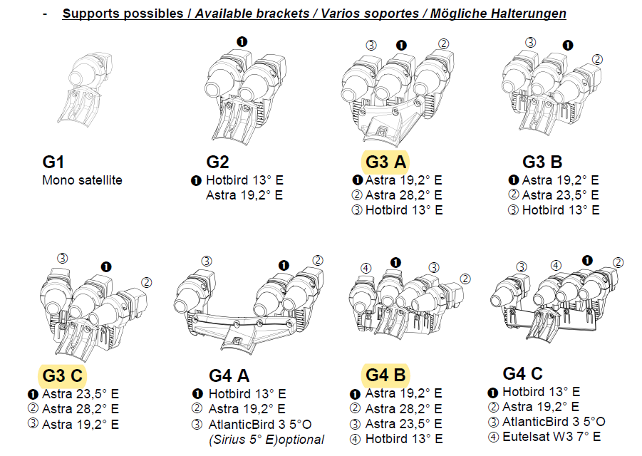

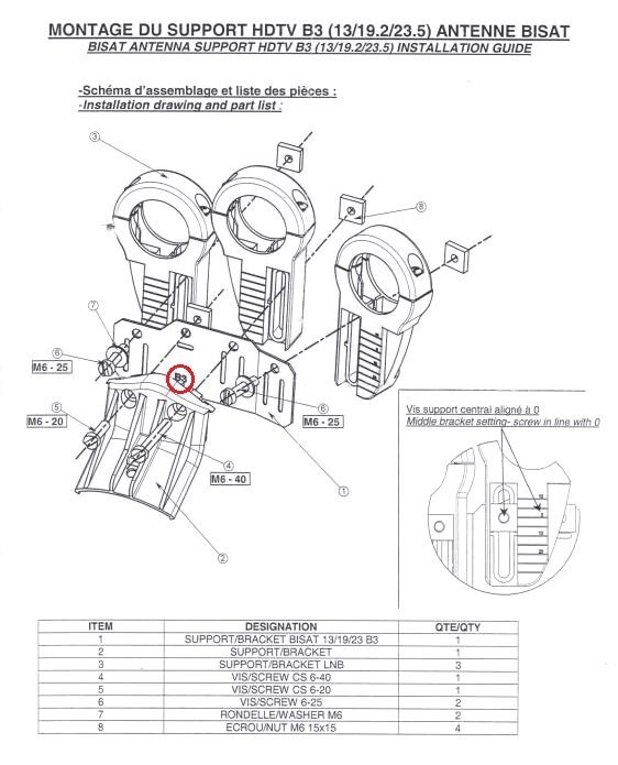

Dit is geen G2 beugel. Een G2-beugel is voor 2 satellieten, de Hotbird 13 en de Astra 19,2.
Dit is een beugel voor 3 satellieten. Dat kan zijn de G3B voor de 19,2 - 23,5 - 13 oost of de G3C voor de 23,5 - 28,2 - 19,2

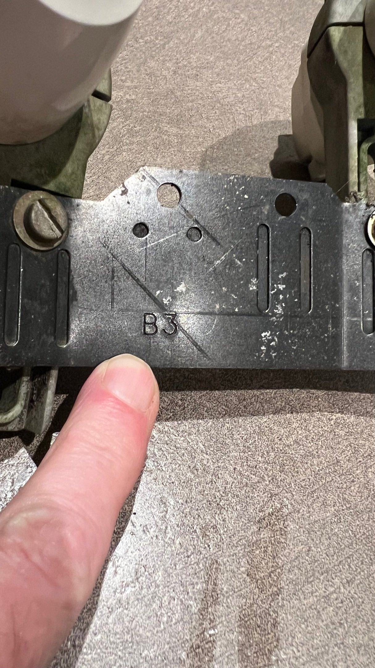

Aan de schuinstand van de lnb's te zien is het de G3B-beugel maar als het goed is, staat die codering (B3)  in de zwarte plaat geslagen, zie rode omcirkeling in 2e afbeelding.
aangepast door Sprietje
Hartelijk voor de uitgebreide reactie.
Het is inderdaad de B3. Morgen middag eens mee aan de gang op gevoel te krijgen bij het uitrichten IMG_4350.thumb.jpeg.3a5e39e3923546ef462c72b085cd8b09.jpeg

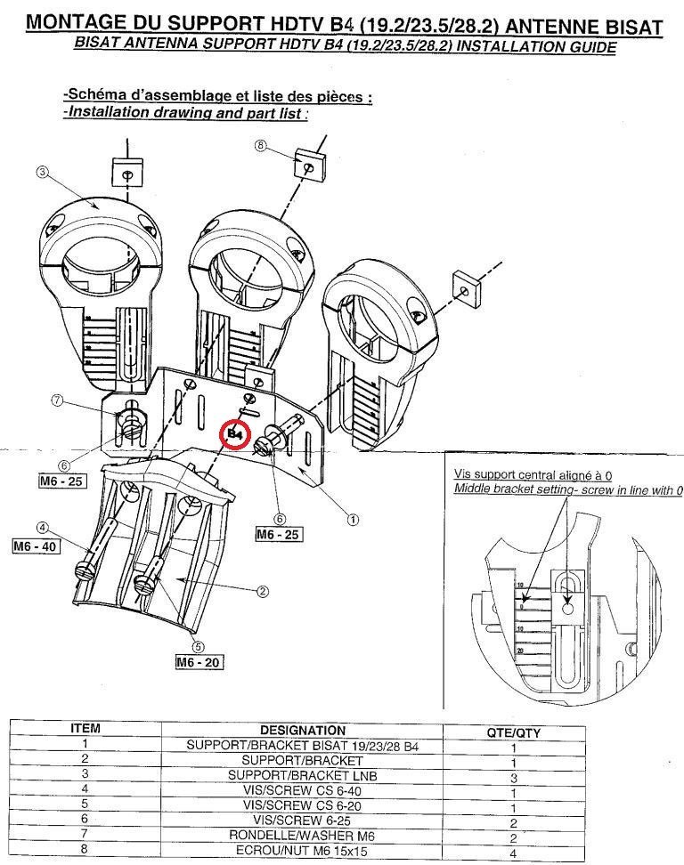

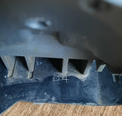

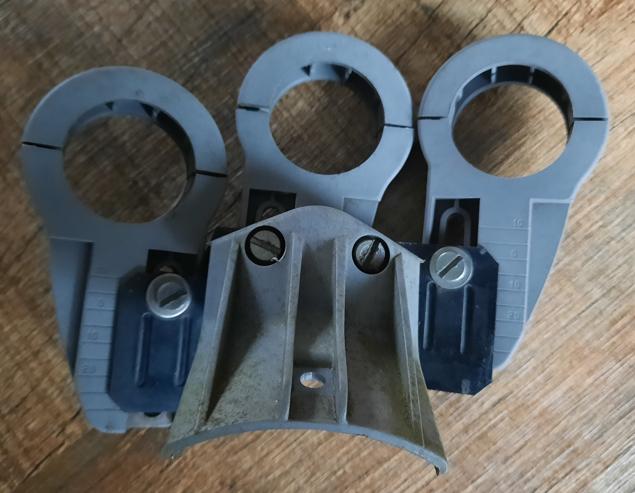

Wie weet welke dit is? Op de beugel staat B4 maar er zitten maar 3 houders op.
image.png.f9589602511656d17bbe49cf5fbc8201.pngimage.png.a85c39e6bc6764cb8cd93f747ec65331.png
You know when you've been shagged.
I like receivers who give me pleasure.
Dank je Sprietje. Ga ik visiosat met deze houders gebruiken voor Astra 1, 2 en 3 ipv de Triax 64cm
