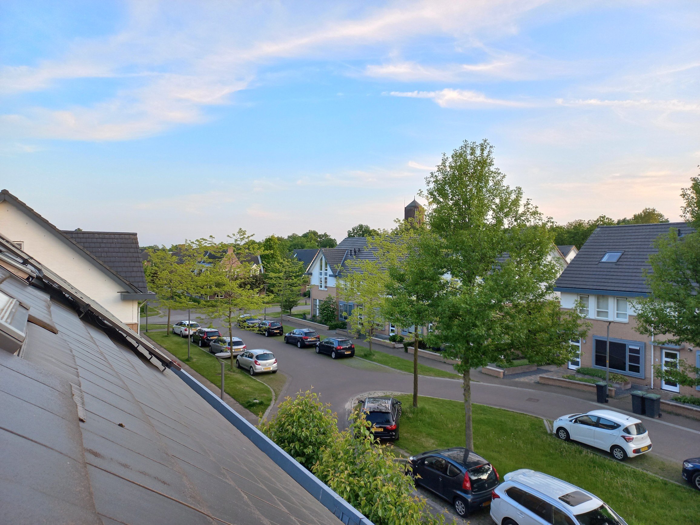

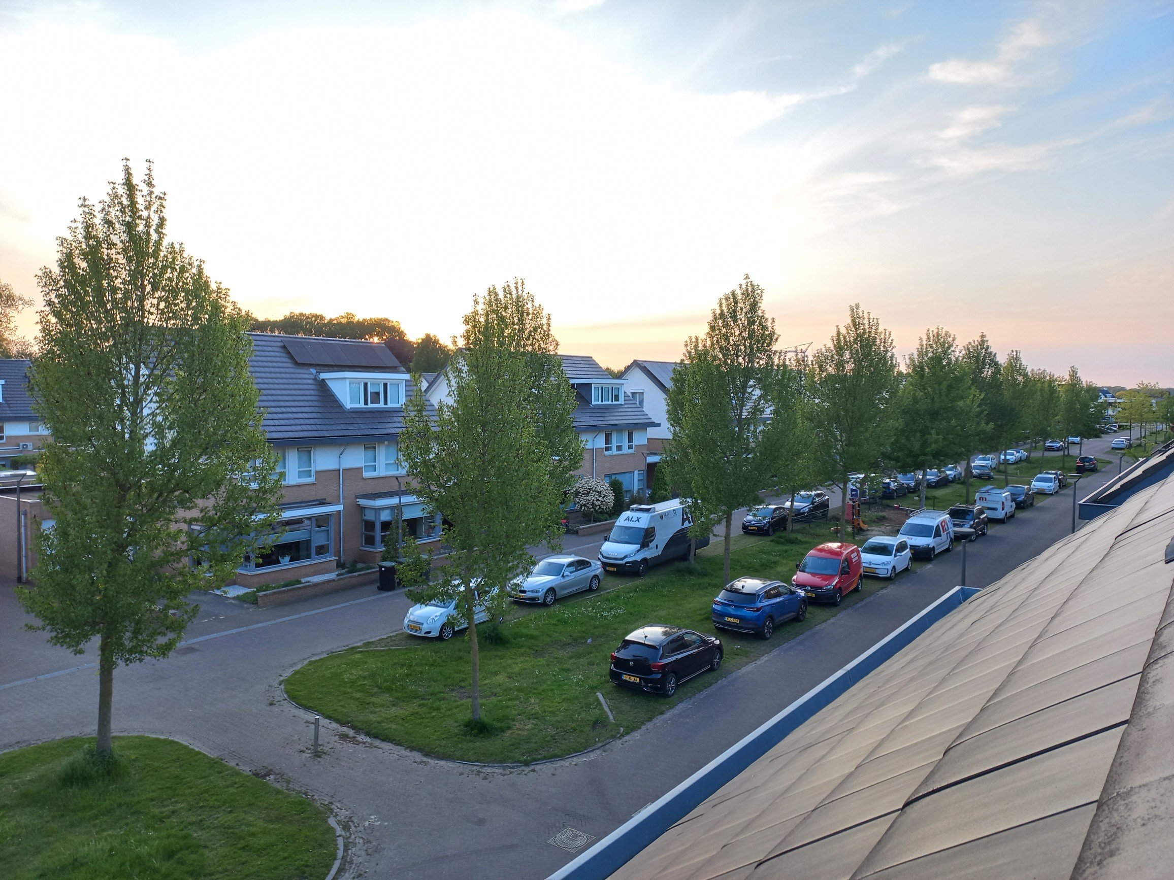

Ik reken voor mijn antennes een meter of 8 boven maaiveld. Deze hoogte leverde mij een verlies op van 15 dB ten opzichte van 20 meter hoogte met volledig vrij zicht. Dat was de 6e verdieping van een flat met uitzicht richting Denemarken en Duitsland. De records waren daar echt extremer:
Denemarken tot 1 mV analoog in Band 3 op 500 kilometer en 2 mV analoog UHF op 400 kilometer dus superstrak ruisvrij. Digitaal van Tommerup kon ik 20 dB dempen tot de rand van afbreken. Hamburg 1 kanaal 46 kon ik zelfs 30 dB afdempen tot rand van uitval. Dit komt overeen met de 15 dB verlaging in dit huis want Hamburg haalde daar 15 dB minder marge en Tommerup nipt 6 dB marge. Uiteraard voor zover het verglijkbare condities waren maar als je over jaren kijkt lukt dat redelijk.
Het dak zelf heeft nagenoeg geen demping max. 1 dB. Het verlies wordt veroorzaakt door de omgeving maar als ik kijk naar de spectrale vlakheid van de DVB-T2 blokken is het toch mooi vlak dus weinig reflectie. HR++ glas dempt zeker 10 dB op UHF, dat is echt slecht. Daar heb ik hier dus geen last van.
Als ik lager ga dan de nok zakt het hier uiteraard wel verder..

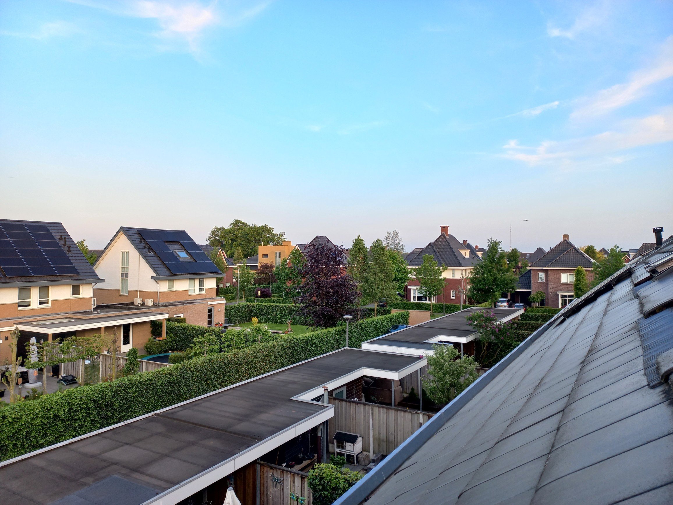

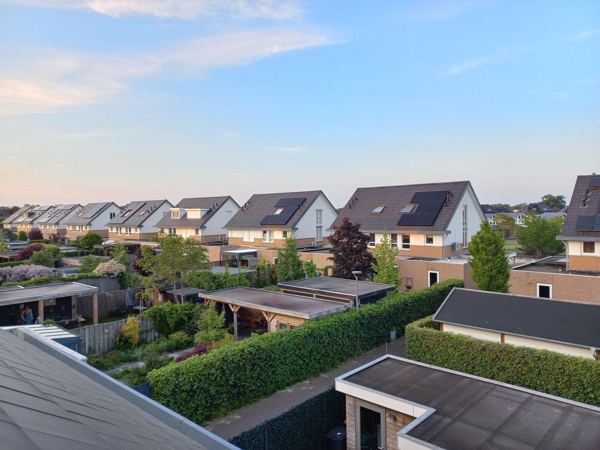

Zo ziet de omgeving er uit, paar meter onder de antennes. Richting Hengelo is de mast van RTV oost zichtbaar met 20 kW. Die scoort 30 dB boven Münster uit dezelfde antenne. Foto's daarna richtingen Leeuwarden, Lingen en Wavre.

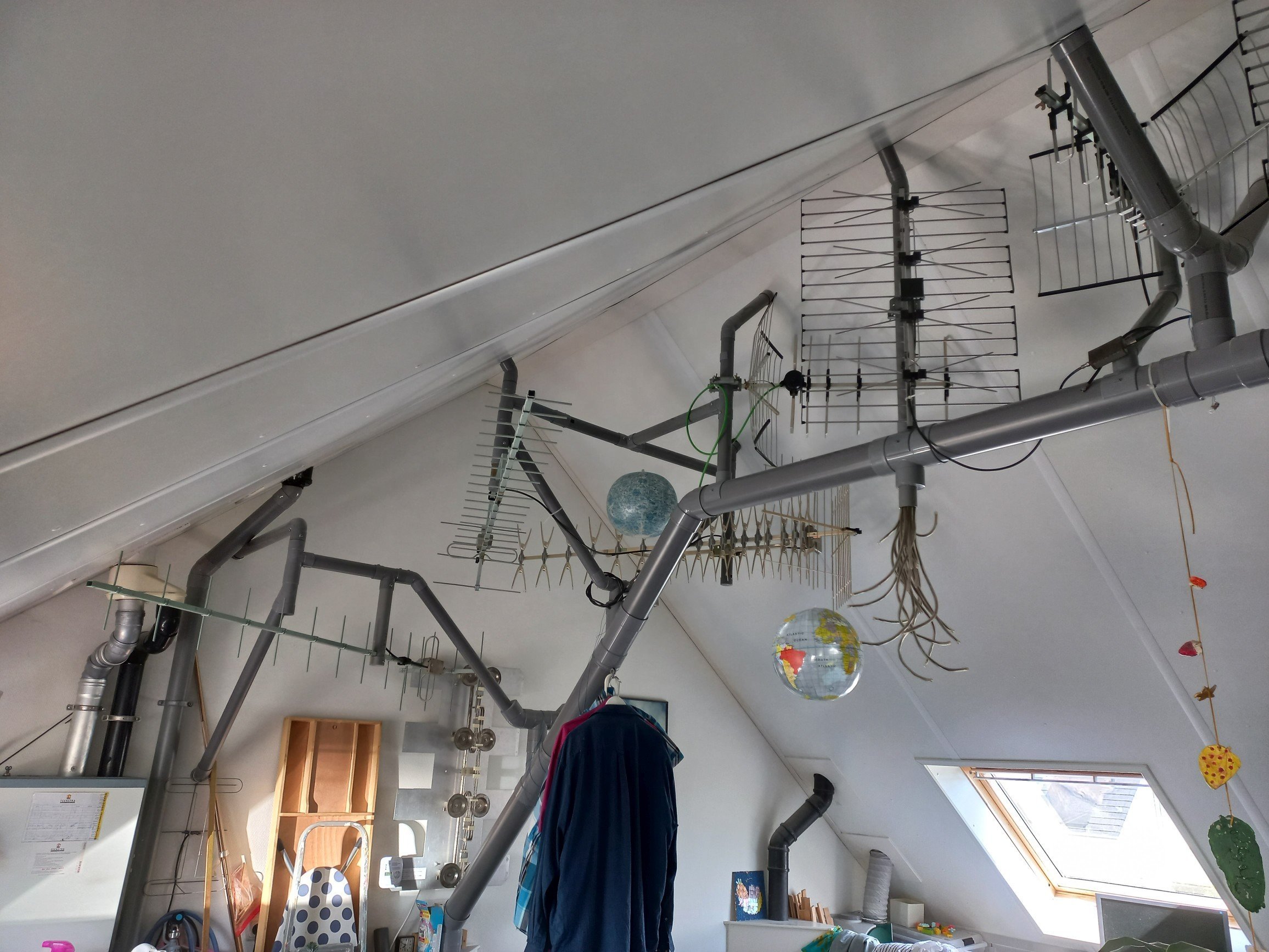

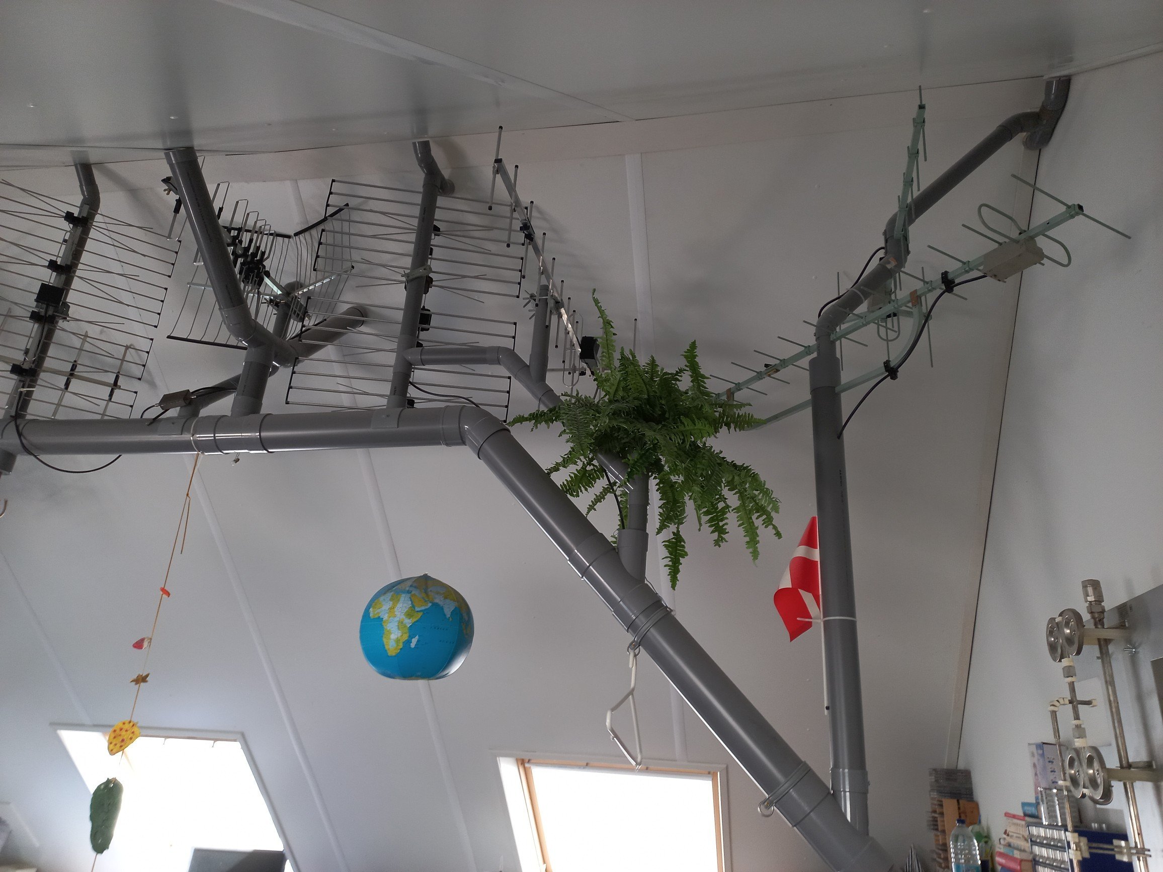

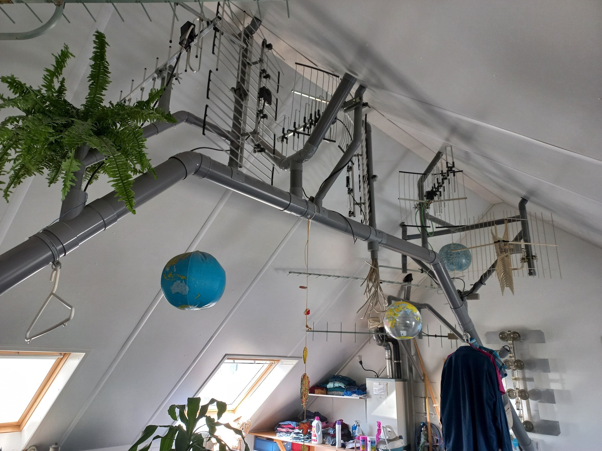

Alex1970 ,wat voor antenne heb jij dan op zolder ,heb je daar een foto van.
