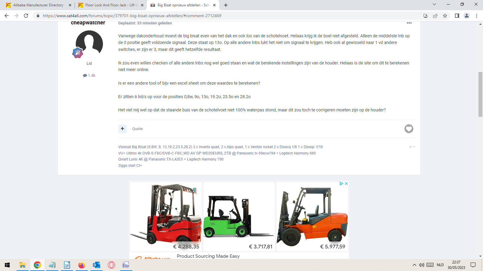

Vanwege dakonderhoud moest de big bisat even van het dak en ook los van de schotelvoet. Helaas krijg ik de boel niet afgesteld. Alleen de middelste lnb op de 0 positie geeft voldoende signaal. Deze staat op 13o. Op alle andere lnbs lukt het niet om signaal te krijgen. Heb ook al gewisseld naar 1 vd andere switches, er zijn er 3, maar dit geeft hetzelfde resultaat.
Ik zou even willen checken of alle andere lnbs nog wel goed staan en wat de berekende instellingen zijn van de houder. Helaas is de site om dit te berekenen niet meer online.
Is er een andere tool of bijv een excel sheet om deze waardes te berekenen?
Er zitten 6 lnb's op voor de posities 0,8w, 9o, 13o, 19.2o, 23.5o en 28.2o
Het viel mij wel op dat de staande buis van de schotelvoet niet 100% waterpas stond, maar dit zou toch te corrigeren moeten zijn op de houder?
