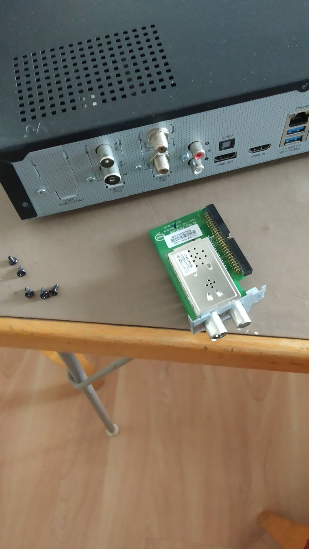

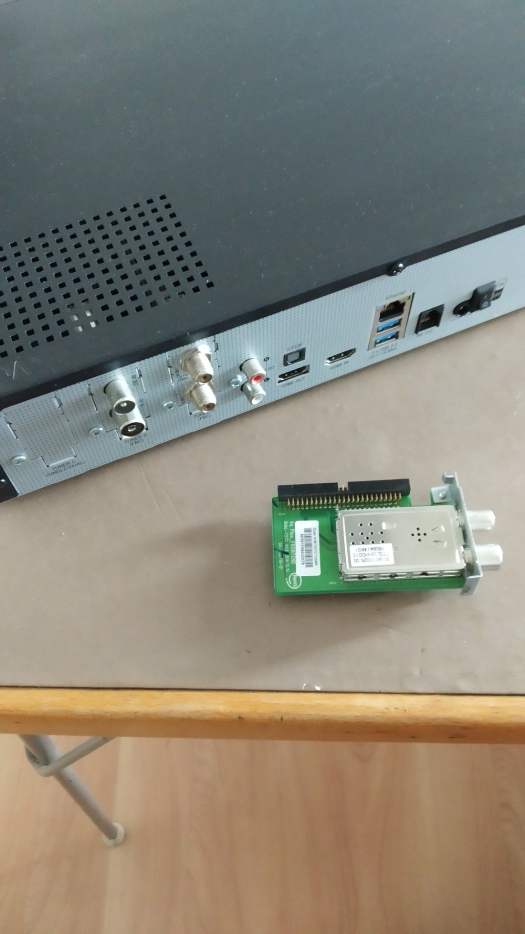

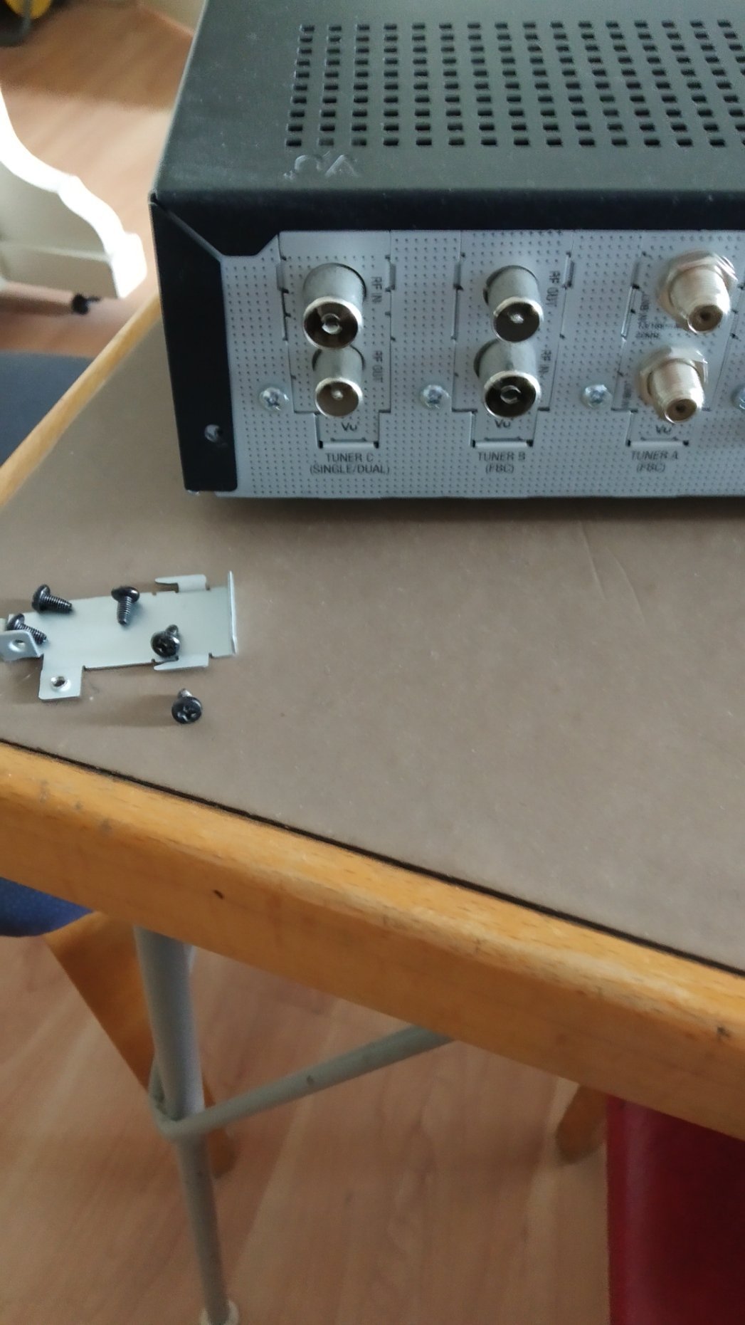

Tonskidutch Geplaatst: 18 juli 2023 Geplaatst: 18 juli 2023 Zeker, effe checken of die ook de legacy pennen inside heeft. Had zelf geen SOLO4K Baby I'm A Fool Melody Gardot
Tonskidutch Geplaatst: 18 juli 2023 Geplaatst: 18 juli 2023 Klusje van 5 minuten zonder fotograferen Baby I'm A Fool Melody Gardot
Tonskidutch Geplaatst: 18 juli 2023 Geplaatst: 18 juli 2023 Overigens als je nu de tuner gaat plaatsen, dan eerst via menu afsluiten en dan de stekker eruit. Bij het VTI image wordt de tuner bij het booten herkent en kun je die dus met de Delta Qam xxx en netwerk configureren zoals je beslist weet. Bij OpenPli moet dat exact zo zijn. Baby I'm A Fool Melody Gardot

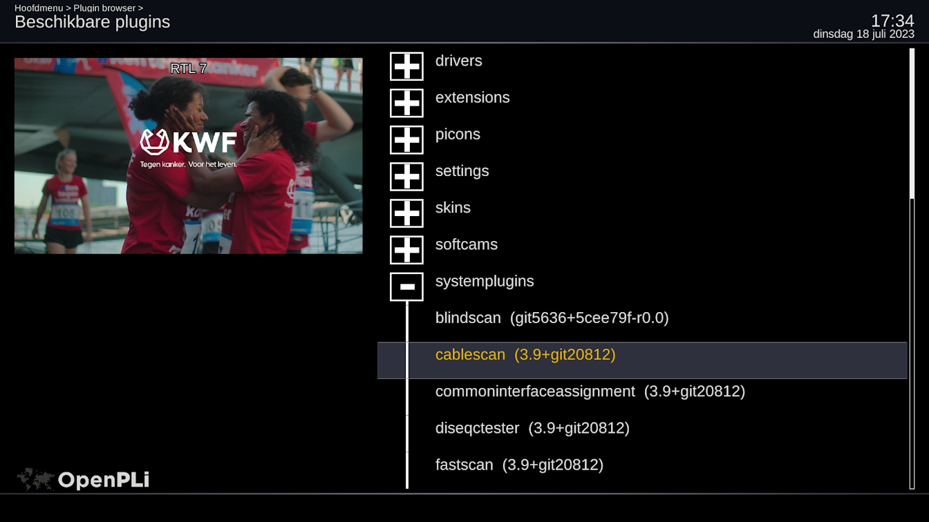

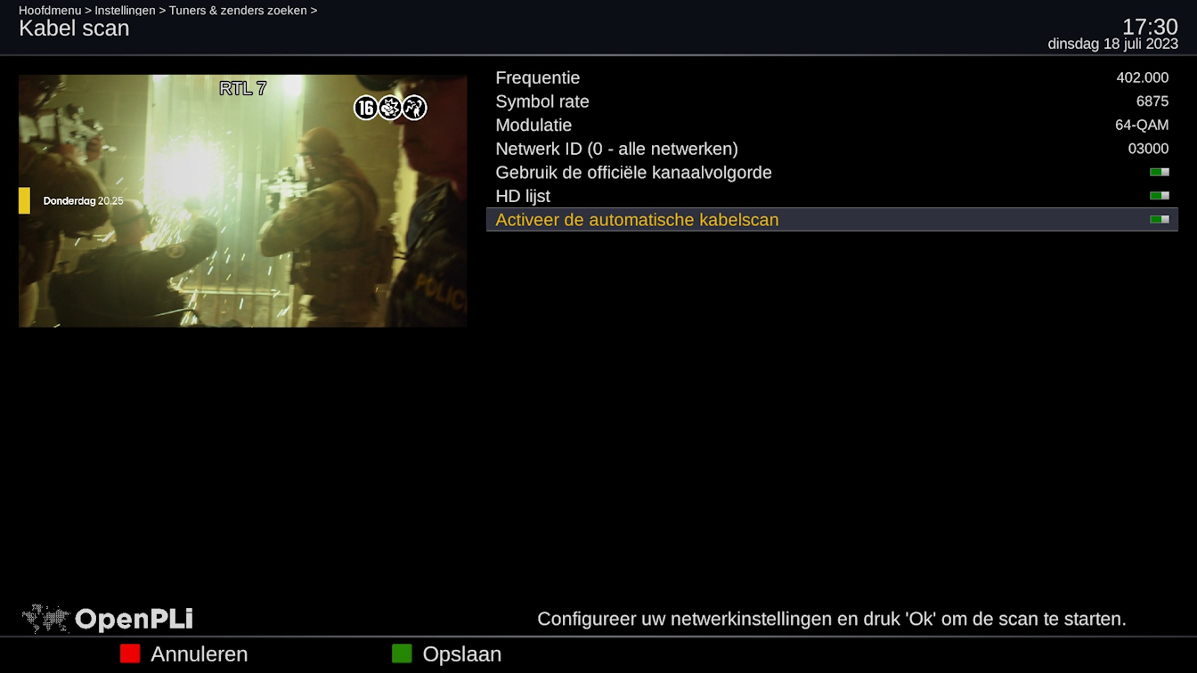

Alex1970 Geplaatst: 18 juli 2023 Geplaatst: 18 juli 2023 1 uur terug, Mimisiku zei: Puur uit nostalgie even mijn obsolete VU+SoloSE v2 uit de doos gehaald. Zit ook zo’n DVB-C/T2 dual tuner in t.b.v. Ziggo. Even opgewaardeerd, laatste OScam erop, oscampicons en picons geactualiseerd. Kabelscan gedaan (stond nog Spike, Comedy Central Extra etc…)… Ding werkt nog 100%, redelijk snel 1.3 Ghz maar uiteraard geen UHD natuurlijk.. Zelfs de Nagra CI+ weer eens geheractiveerd (had al maanden geen box meer geroken… Even niet te ingewikkeld maken, Nagra hebben ze niet bij Delta (gelukkig niet). CI+ is ook niet nodig en je kan 5 smartcards op één abonnement registreren. Bovendien had John het over een VU+SOLO4K, dat is toch niet hetzelfde als een VU+ SoloSE v2? (correct me if I'm wrong). @johnb Als je de tuner binnen heb en een recente OpenPLi danwel VTi erop hebt staan, eerst een kabelscan doen met de volgende parameters: Mocht kabelscan er niet bij staan (bij zenders zoeken), dan eerst installeren via Applicaties: 1 Dreambox DM920: 2x Triple tuner (2x DVB-S2X multistream + DVB-C/T2) OpenPLi 9 Xtrend ET10000: 1x DVB-S2, 2x DVB-C/T2, IPTV OpenPLi 9 VU+ Duo / Dreambox DM800 / TBS 5925 Channel Master 180cm offset: 39.0°E-37.6°W, Channel Master 120cm offset: 23.5°E-8°W SAB 97 schotel 45.1°E-60°E, 80cm vast: 28.2°E/23.5°E/19.2°E/13°E | DVB-T/DAB: VHFIII/UHF combi-antenne op zolder.
