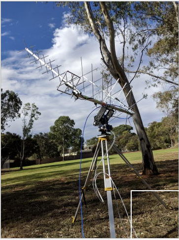

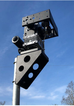

image.png.a9c097c2da9ed26bed597bfb3907df7c.pngimage.png.e8c861b19f81c81bedb9cf78c2c07a04.png
Zou er dan zo ongeveer moeten komen uitzien !

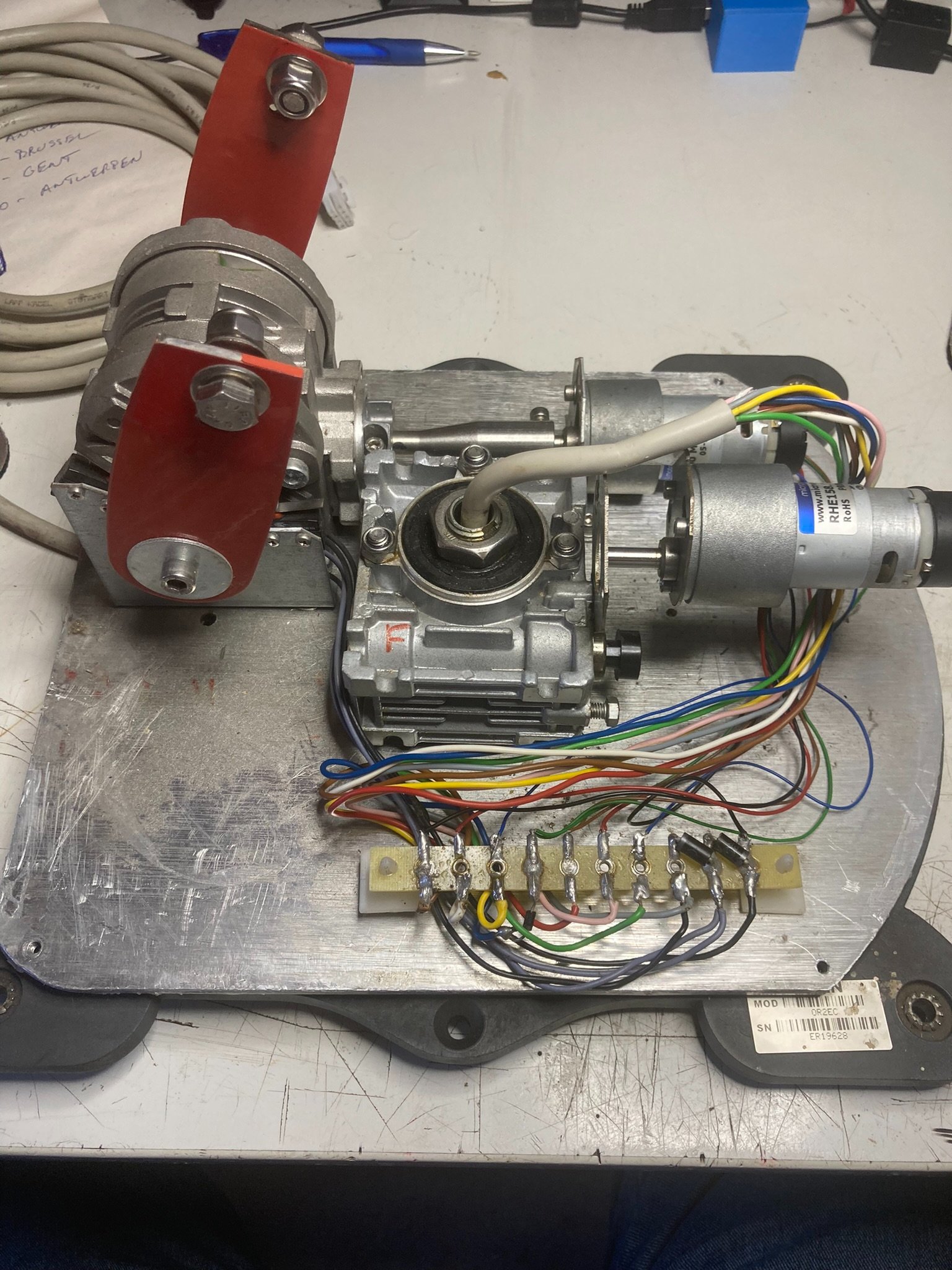

Dat doordraaien is vreemd , normaal gesproken zit in zulk soort automaten een mechanische blokkering .
Kun je een foto laten zien van de totale basisplaat ?
Heb de motor van de Az mechanisch losgemaakt om te kunnen testen hé.
Bij de Alden komt het ook voor dat kunststof bus gescheurd is en dan blijft de motor ook draaien. De kunststof bus wordt vervangen door een metalen bus.
Heb je die ook al gecontroleerd?

😁, geen probleem hoor, maar moet jullie nu ff vertellen dat ik zojuist de ganse zaak gedemonteerd heb met het oog op een AZ/EL rotor ervan maken.
BTW, plastieken bus is ok, vandaar dat alles ronddraaide hé, als bus kapot moest zijn geweest, draaide motor nog wel maar werd de rest niet meer aangedreven en dat was hier dus niet het geval.
