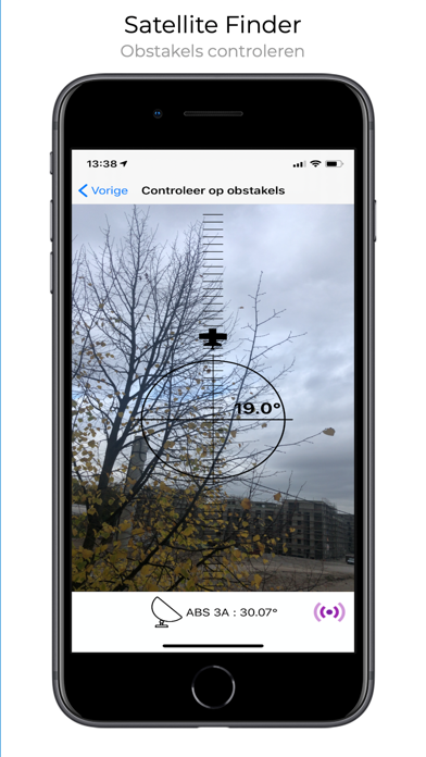

Voor je alles verhuist misschien toch best eens die satellite finder app gebruiken. Het zonde zijn mocht het een of ander probleem zijn door
verkeerd te configureren bij het testen of door kleine fouten bij instellen skew e.d.. 23.5 en 28.2 zitten niet zo ver van elkaar. Het kan, dat de ene ontvangen word en de andere niet, maar dan staan de bomen dicht bij elkaar en zijn ze hoog (vermits je een mast gebruikt.
Nadeel van die apps is dat ze niet zo nauwkeurig zijn, en dat calibratie van de telefoon niet zo veel helpt.

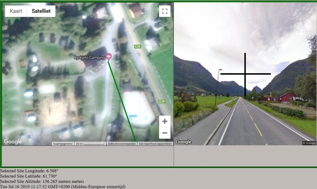

Er bestaat nog een hele fijne calculator waarmee je de satellietpositie kunt bepalen met behulp van Google Streetview. Die calculator geeft de satellietpositie met een kruis aan in een Streetview afbeelding. Die kun je dus niet gebruiken in je achtertuin want daar is de Streetview-auto nooit geweest maar kan soms heel handig zijn. Een paar voorbeelden:
Iemand in de Belgische Ardennen kon de Astra 23,5 niet vinden al jaren geleden. Woonde in een huis aan een weg. Via die calculator was te zien dat de satelliet net achter het bovenste puntje van een berg zat die op zeker 500 meter afstand lag. Gelukkig had die man een flinke wei achter zijn huis. Door de schotel in de wei te plaatsen, kon hij de Astra 23,5 wel ontvangen.
Iemand met een camper in het noorden van Noorwegen kon de Astra 23,5 niet vinden. Hij had het vermoeden dat dit kwam door de bergen in de verte. Ja de satelliet staat in het noorden van Noorwegen natuurlijk maar heel laag aan de horizon. De camping lag pal naast een weg en stond dus op StreetView. Door deze calculator te gebruiken was te zien dat hij vrij zicht had op de satelliet, zie bijlage. Dat hij de satelliet niet kon ontvangen was wegens te weinig signaal voor zijn schotel. Met een grotere schotel zou de Astra 23,5 daar wel te ontvangen zijn.
