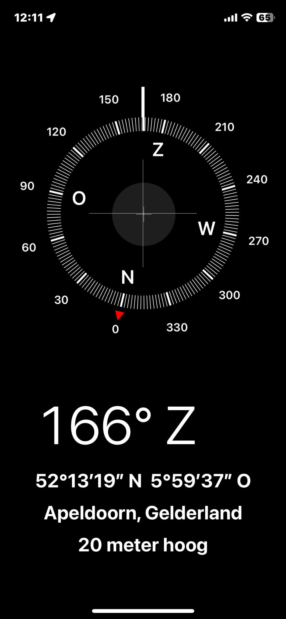

bobje Geplaatst: 3 september 2023 Geplaatst: 3 september 2023 Het belangrijkste is waar je vrij zicht hebt. Is dat richting zuid is het makkelijk om uit te richten. Heb je totaal geen zicht op het zuiden worden een aantal satellieten lastig. Pak eens een kompas, sta op je balkon en maak een foto van je kompas. Post em hier.
Mimisiku Geplaatst: 3 september 2023 Geplaatst: 3 september 2023 Hoe hoger, hoe groter de kans om satellieten die boven 42°E hangen nog te ‘pakken’. 1 Afscheid….. Nog een paar maandjes te gaan…
FelixB Geplaatst: 3 september 2023 Auteur Geplaatst: 3 september 2023 (aangepast) @Bobje Heb het kompas (iphone) evenredig gehouden aan de arm waar de lnb aan hangt 🙂 3 september 2023 aangepast door FelixB Vu+ Zero 4k Formuler F3 Dreambox 500HD

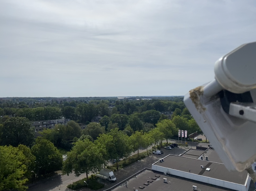

FelixB Geplaatst: 3 september 2023 Auteur Geplaatst: 3 september 2023 1 minuut geleden, Eduard07 zei: Hoe breder de horizon op zuid en vrije ruimte om te draaien, hoe meer satellieten je kunt vangen op jouw hoogte met een rotor en een schotel van 80-110 cm. Je maakt me jaloers als je die draai-vrijheid hebt.🤩 Tsja, de hele hemel ligt open hier, de enige die er wat van zou kunnen vinden is de buurman, maar die moet niet zeuren, die prikt een illegaal kabeltje in de lnb mee 😉 Vu+ Zero 4k Formuler F3 Dreambox 500HD

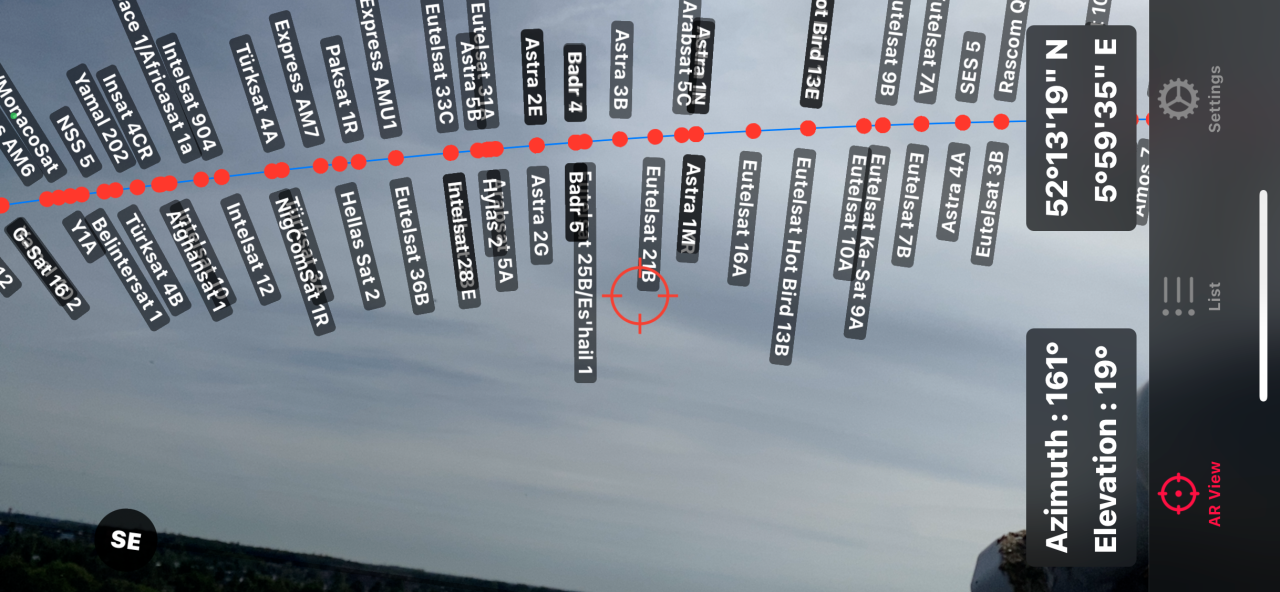

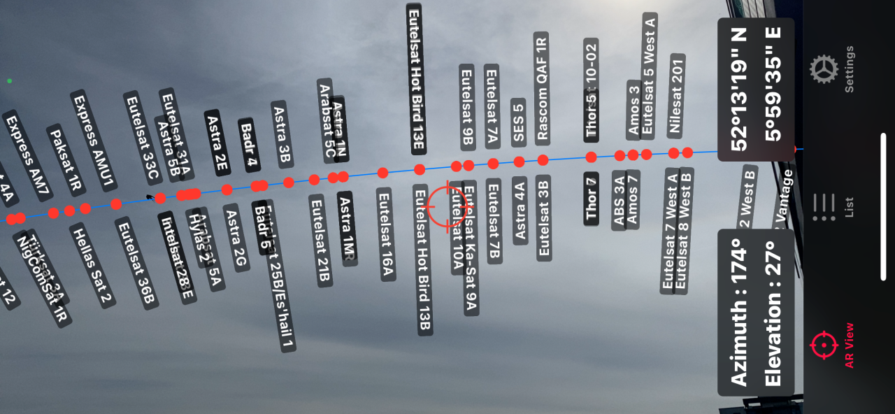

bobje Geplaatst: 3 september 2023 Geplaatst: 3 september 2023 (aangepast) Als ik het goed zie, zit je vrij recht op het zuiden...wordt wel een hoop zichtbaar. Als ik me niet vergis en je hebt ook genoeg ruimte om te draaien ... Kun je met een 80 cm schoteltje al ca 40 west tm 42 oost pakken. Anders ff een lange balkon beugel maken zodat je goed kunt draaien. Ik heb nog een rotor te koop staan 🙂 3 september 2023 aangepast door bobje
Moderator ceesv Geplaatst: 3 september 2023 Moderator Geplaatst: 3 september 2023 Tenzij er richting zuiden nog een flatgebouw staat. Gaat niet bestaat niet! 65" 4-K OLED, Vu+ Duo 4K SE BT, Vu+ Solo 4K, Rebox-8500, Rebox-8000, Wavefrontier T-90, Satlook Digital NIT, Megasat HD5 Combo Gebruik je een advertentie blocker? Maak dan een uitzondering voor onze website. Zonder advertentie (inkomsten) kan deze site niet voortbestaan.
FelixB Geplaatst: 3 september 2023 Auteur Geplaatst: 3 september 2023 Zojuist, ceesv zei: Tenzij er richting zuiden nog een flatgebouw staat. Nee, helemaal niks .. Of misschien heel in de verte ofzo 🙂 Vu+ Zero 4k Formuler F3 Dreambox 500HD
bobje Geplaatst: 3 september 2023 Geplaatst: 3 september 2023 Zoals je ziet helemaal vrijzicht...snel draaibaar gaan je hebt een uitstekende locatie voor draaibaar.
