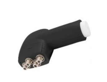

Gisteravond was het bewolkt en had ik (in ieder geval) geen ontvangst van enkele zenders op twee transponder/frequenties (12129V en 12187H).
Overige zenders op 23.5E toonden wel beeld. Zojuist geverifieerd dat de zenders op deze twee transponder/frequenties (12129V en 12187H) wel ontvangst hebben.
De LNB is een Evo Quad (zie bijlage - LnbEvoQuad.png).
Heeft het zin om deze LNB te vervangen door een andere LNB om bij bewolkt weer toch beeld te hebben?

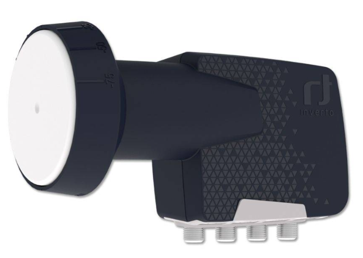

Misschien een LNB met een grotere ontvangst-oppervlakte van 70mm (zie bijlage - witte oppervlakte - InvertoPremiumQuad.png)?
Of heeft iemand nog een ander goed advies?

In dit geval had het niet geholpen, er waren problemen met de aanvoer/uplink, niemand had beeld op die transponders.

20 minuten geleden, pieter532 zei:
Heb je maar 1 lnb op je schotel staan? Bij meerdere lnb's kun je toch niet zomaar een lnb nemen met een kop van 70mm i.p.v. 40mm. Dit buiten het feit dat het niet geholpen zou hebben.
Ik heb idd meerdere LNBs. De fysieke ruimte van de LNBs is zeker aspect dat ik nog mee zou nemen in de aankoop van een 'grotere' LNB.
Ik begrijp uit je laatste reactie dat de oppervlakte van 70mm (tov 40mm) niet voor een betere ontvangst zorgt.
Het leek me zo logisch.

Om te beginnen is de diameter van de feedhorn bij die Inverto-lnb maar 60mm, de rest van de diameter (10mm) is alleen maar voor de gradenaanduiding voor de skew.
Als er geen regendruppels op de lnb zitten, maakt het bijna niets uit of je nu een lnb hebt met een kop van 40mm of kleiner (lens-lnb) of 60mm (lnb met feedhorn). Zitten er wel regendruppels op, dan heb je met een lens-lnb meer verlies.

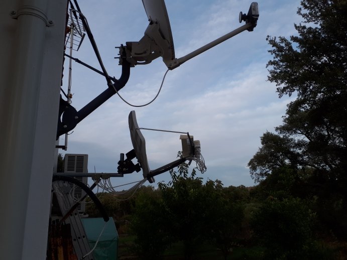

Afdakje maken boven de feedhorns en geen last meer van regen of druppels. Alleen bij hevige stortregens helpt het niet, maar dan help ook geen grotere feedhorn
