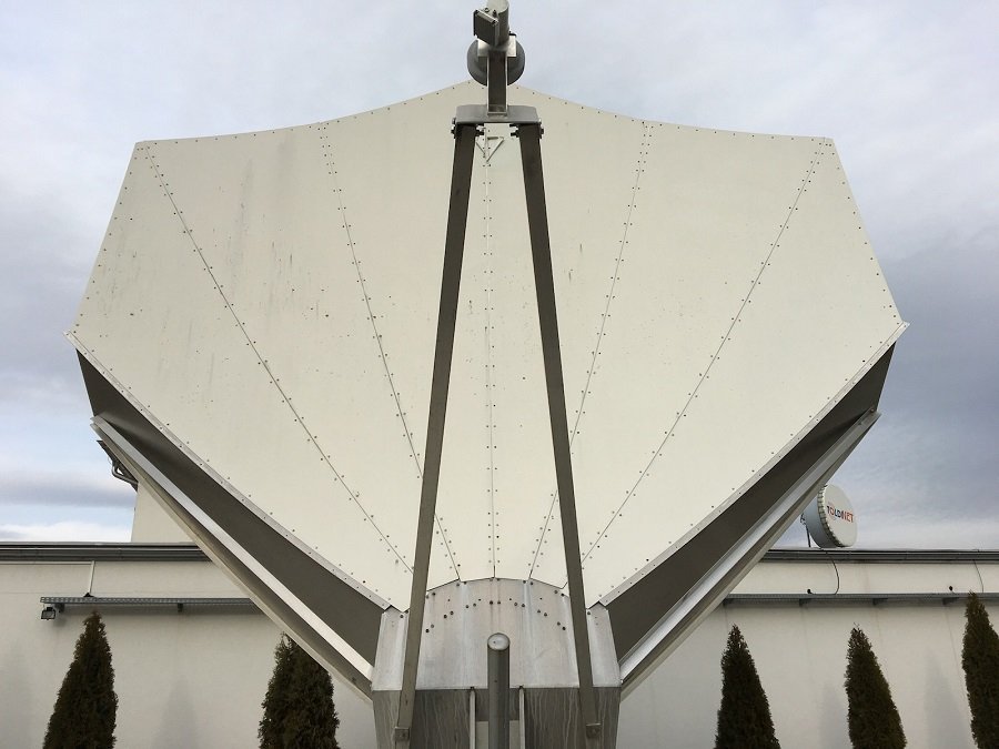

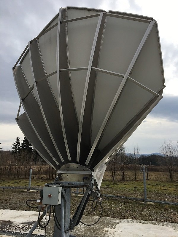

Een aparte vorm. Normaal zijn de randen rond /ovaal maar niet met punten. Heeft dit een speciale reden? Een lnb dekt zover ik weet in deze ronde of ovale vorm de schotel.
het ziet er wel ontzettend stevig uit. Met zulke ribben aan de achterzijde lijkt het een antenne die een flinke storm met gemak overleefd.
50 minuten geleden, view zei:
Deze vorm van antennes noemt men ook wel “Spider Web” antennes vanwege de vorm.
Patriot is een merk. Niet een type schotel. Patriot maakt ook ronde en andere schotels.
De vorm van deze antenne zorgt voor een zeer hoge kruispolarisatie demping wat vooral voor broadcasters van belang is als met dezelfde antenne tergelijkertijd ge-up en downlinked wordt met beide polarisaties.

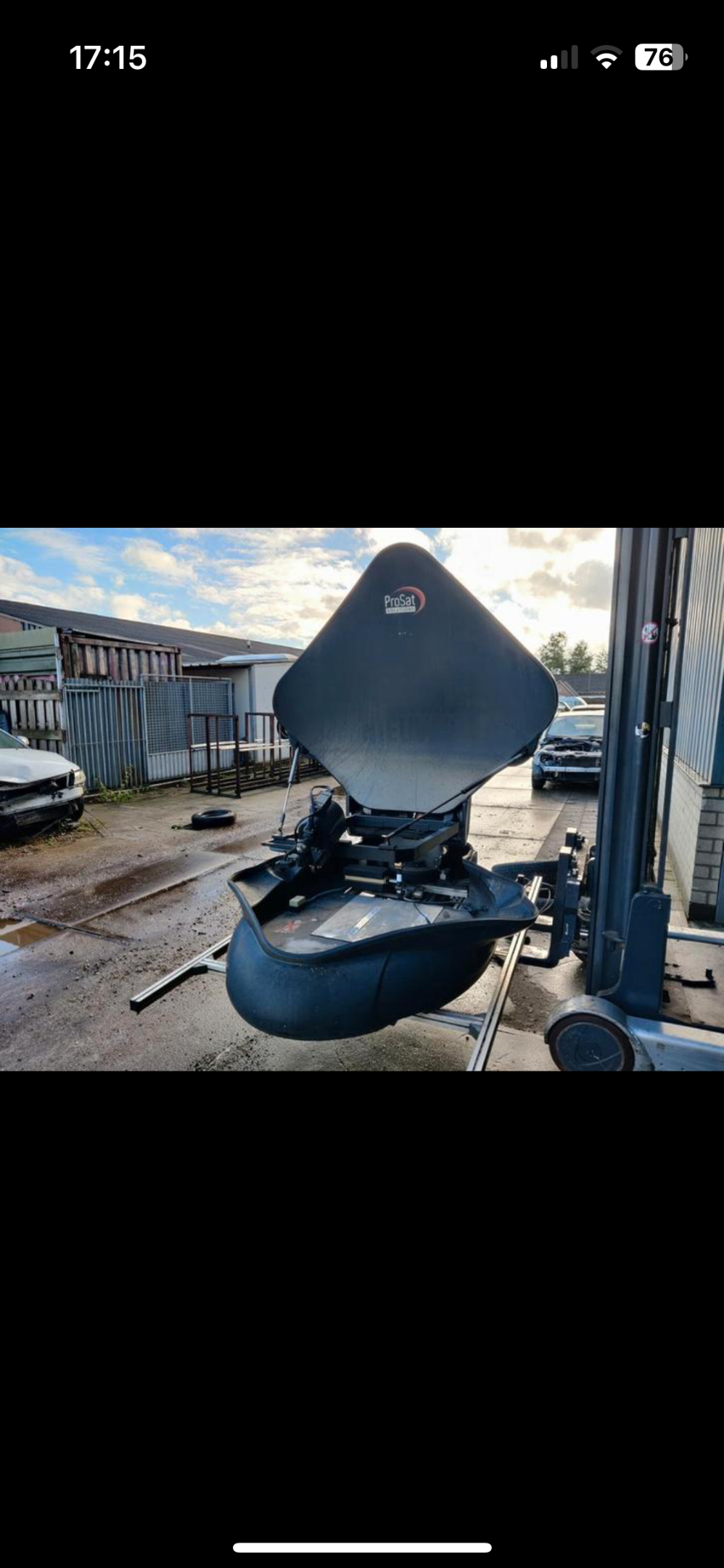

Lijkt mij niet echt de beste manier om via deze bekende Nederlandse Marktplaats zo’n ding te verkopen.
Daar zijn specialisten voor nodig en daar heb je internationale shops voor die daar in gespecialiseerd zijn.

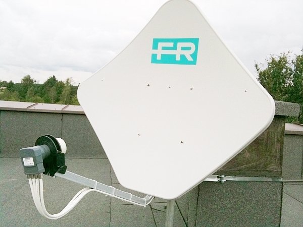

Als je gecharmeerd bent van de vorm en goede eigenschappen van de Patriot-schotel maar deze wat te duur vindt en je een consumentenschotel in deze vorm met dezelfde goede eigenschappen wilt hebben, kijk dan eens naar de Fracarro Penta 85.
Normale ovale offsetschotels van bekende merken als Fuba, Gibertini, Triax en Kathrein hebben een Cross polarisation van ongeveer 26dB, de Patriot 30dB en de Fracarro Penta 85 >38dB.
Penta betekent 5-hoekig. En wie is Fracarro? Het begon allemaal bij Tewea, de Technische Wetenschappelijke Apparatenfabriek in Amsterdam met de toendertijd heel bekende Superwing en Longwing UHF-antennes die een combinatie hadden van periodiek logeritmisch en Yagi techniek.
Tewea is in 1964 overgenomen door Philips SMATV en die is in 2002 in handen gekomen van het Italiaanse Fracarro die deze 5-hoekige schotel op de markt heeft gebracht.

Nogmaals, Patriot is een fabrikant/merk en geen type.
Patriot maakt verschillende soorten schotels.
