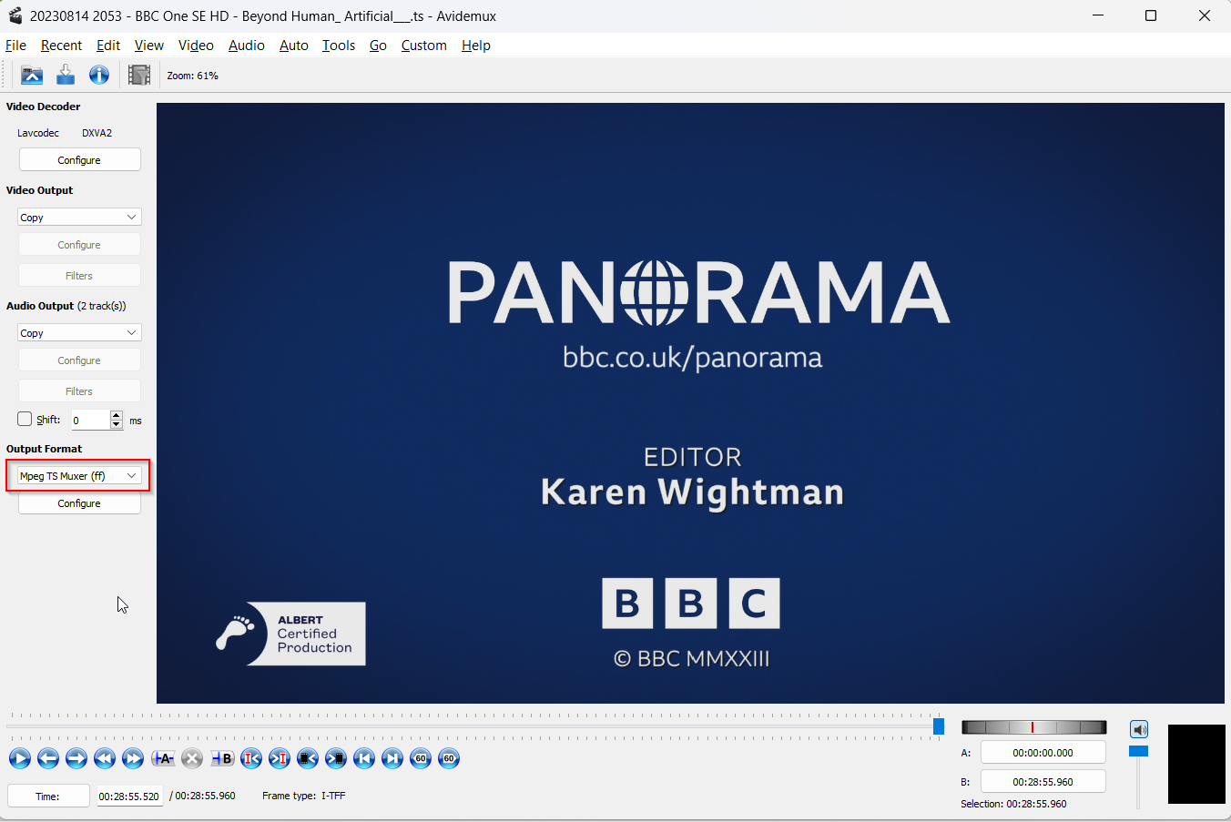

zzzzzz Geplaatst: 23 november 2023 Geplaatst: 23 november 2023 18 uren geleden, on1bes zei: @Tonskidutch Ik wil juist NIET converteren. Dan raak je de originele teletekst kwijt in het bestand. Neem nu b.v. AviDemux : prachtig programma om te knippen en plakken, en reclame te verwijderen. Maar als ik dat doe, scrhijft AviDemux de file weg als een z.g. "copy", maar volgens mij is het dat niet meer. Als er stukjes uitgeknipt zijn, verstoord dat de Teletekst die dan niet meer juist op tijd komt. En het lukt mij dan niet meer om uit de geconverteerde file ondertitels uit te halen. De enige mogelijkheid zou zijn om de ondertitels op voorhand in de Video in te branden, en nadien pas stukjes te gaan knippen. Dat verstoort de ondertitels dan tenminste niet meer. @zzzzzz Er zijn wel genoeg programma's die uit een TS de ondertitels kunnen halen. @Jean-Claude: ik heb al vermeld in bericht 5 dat ik daarvoor SubTitle Edit gebruik. Verder werkt het momenteel voldoende met gewoon een henoeming van het Video bestand naar .mkv, en al of niet een nl.srt file bij te voegen, of ze terug bij in de Video container te steken. Alleen gaat het mij niet lukken om eerst stukjes reclame uit te knippen, en daarna subtitels toe te voegen. Anders wordt dat een gedoe met gegoochel en rekenen waar de teksten terug op hun plaats moeten komen. Ik denk niet dat Subtitle Edit dat zomaar kan oplossen. Er zijn toch een paar dingen die mij opvallen: nu spreek je van hernoemen naar .MKV? Dat schokkend beeld dat je kreeg, was dat toen je het origineel bestand hernoemde naar .MP4 of naar .MKV? Ik sprak ook van afspelen met de gewone PVR toets op je afstandsbediening van je VU+. Ik weet niet of je dat gedaan hebt of dat je met een plugin op de VU+ bezig bent? Hernoemen naar .MKV heb ik nooit voorgesteld en is ook niet echt logisch. Verder merk ik op dat je vraag een "moving target" is. De oorspronkelijke vraag was gewoon een .TS opname tegelijk afspelen met een eigen .SRT. Daar stond niet op waarop je het wilde afspelen. Nadat duidelijk werd dat het niet op PC, maar op je VU+ was, hebben een paar mensen, waaronder mezelf, hier een oplossing voor gegeven. Daarna heb je eraan toegevoegd dat je de ondertitels eigenlijk wilde vertalen. En nu komt daar alweer bij dat je wilt knippen in je opname, en tegelijk de ondertitels behouden. Als dat van in het begin je bedoeling was, had je dat beter onmiddellijk gezegd, nu worden er iedere keer opnieuw vereisten aan toegevoegd. Met TSDoctor kan je alles doen wat je wilt, maar dat is geen gratis programma. Met dat programma kan ik immers tegelijk knippen, de ondertitels eruit halen en in een SRT file zetten, ze zijn aangepast aan de nieuwe tijden na knippen, en het .TS bestand dat eruit komt bevat nog steeds de Teletekst en DVB ondertitels. Wat jij eigenlijk zoekt (de vraag je vandaag stelt...) is dus: 1) Iets waarmee je een .TS file kunt knippen, ZONDER dat je een conversie doet. 2) Iets waarmee je een .SRT file kunt uit een .TS file halen. 3) Iets waarmee je die .SRT file kunt vertalen. En 1) en 2) moeten gratis zijn. 2) en 3) heb je al, zeg je, ik gebruikte voor 2) zelf die Clumpco, maar je bent tevreden met wat je nu gebruikt. Een gratis videoeditor, die dus knipt maar tegelijk het .TS formaat behoudt, die ik ken is Avidemux (https://www.videohelp.com/software/AviDemux). Die is natuurlijk wel niet zo geavanceerd als TSDoctor, maar het kan voldoende zijn. Je moet dan gewoon eerst je .TS file knippen, bewaar hem niet naar MKV maar naar .TS (zie rood kadertje in de schermafbeelding) (bijv. GEKNIPT.TS). Daarna ga je met je programma dat je nu gebruikt (SubtitleEdit) de ondertitels uit de geknipte file halen. Die geknipte ondertitels vertaal je dan met je vertaalsoftware zoals je tot hiertoe deed. Die vertaalde ondertitels, samen met de geknipte .TS file zet je op dezelfde locatie, en de .TS file hernoem je naar .MP4 (bijv. GEKNIPT.MP4). Als je nu GEKNIPT.MP4 afspeelt, moet hij de ondertitels mee afspelen. 1 VU+ Duo 4K (originele versie, niet SE!) met VTI v. 15.0.0.2

on1bes Geplaatst: 25 november 2023 Auteur Geplaatst: 25 november 2023 Ik zal me nog eens verder verdiepen in TSdokter. Heb dat vroeger wel al eens gebruikt, lang lang geleden. Ik kan ook niet alles onthouden hé. AVIDemux kan geen .TS files aanmaken, maar mkv. Ik dacht MKVToolniX wel , maar dat lijkt ook niet zo te zijn. Als ik de .ts video in MKVToolNix inlees, en daaruit enkel de .en subrib titels er uithaal en vervang door een .nl versie, maakt hij er geen echte .TS file meer van. Resultaat: de video speelt niet meer als ik .mkv bestand hernoem terug naar .ts. Terug hetzelfde bestand naar .mkv of .mp4 hernoemen (maakt niet uit welk) laat de video terug spelen. Dus ook; zoals jij zegt, de .sc files terug in de videolijst zetten, heeft geen zin, ook al is het bestand terug naar .ts hernoemd. We zoeken verder. Visiosat met 4 duo LNB's - 13*E - 19,2*E - 23,5*E - 28,2*E 1x VU+ Solo2 met Openpli 9.0 met laatste updates 1x (oude) Dreambox DM800 HD PVR met OpenPli 4.0 MastaG
