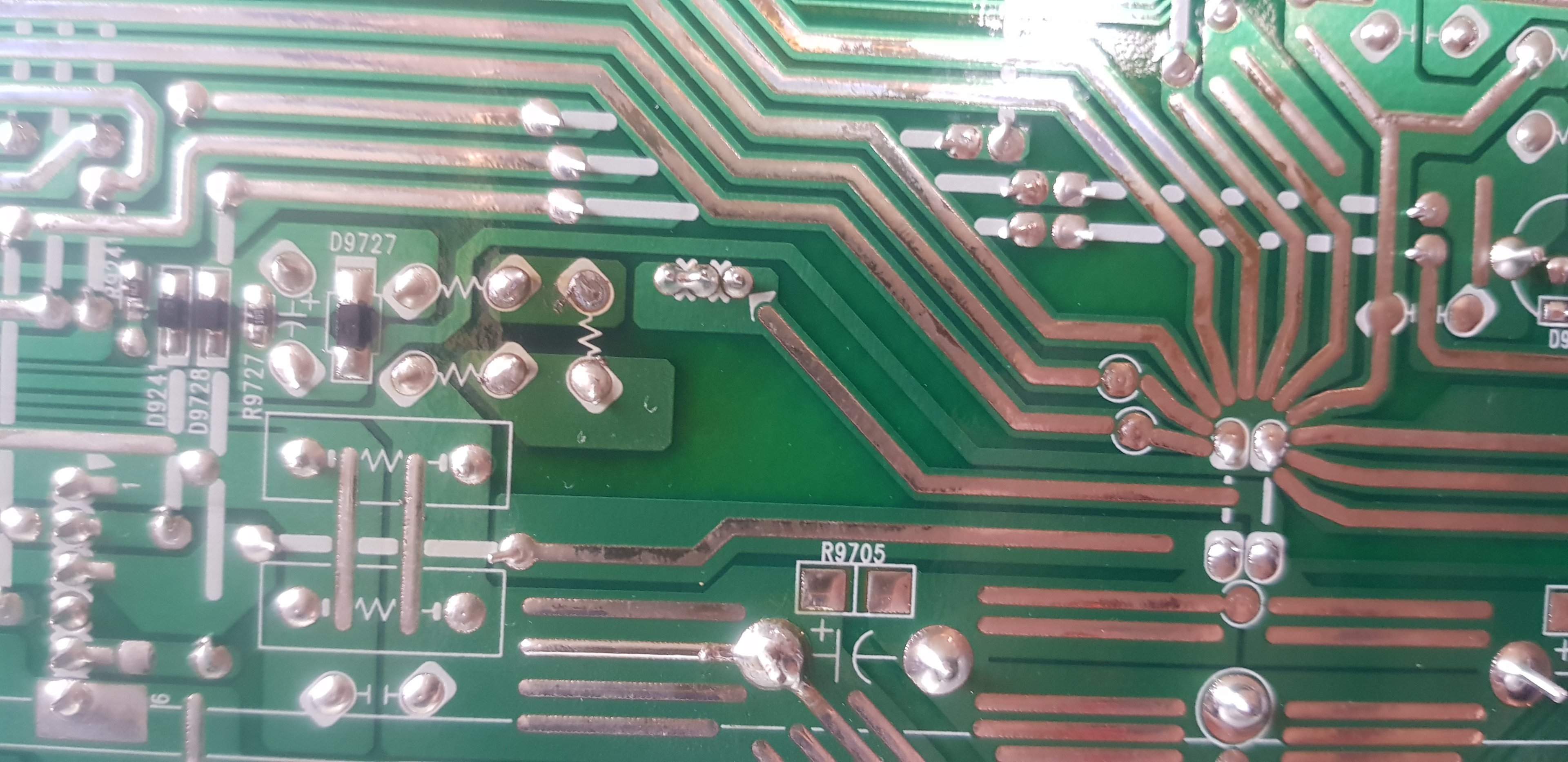

Moderator Matchless Geplaatst: 5 december 2023 Auteur Moderator Geplaatst: 5 december 2023 De ruststroom gemeten(blz 199) maar heb daar een vraag over. Deze zou 8mv +- 0,5 moeten zijn maar springt nogal op alle kanalen (zie video). In de service menu kan ik de protect geschiedenis zien en deze geeft "DC" aan wat "output of the power amplifier is abnormal" betekend. Dus het is een voedingsprobleem en geen eindtrap fout? Ook kan ik een log downloaden op een usb maar deze kan ik niet lezen? 20231205_122229.mp4 Een smartphone is een hulpmiddel, geen levensstijl Kijk rond IN de wereld in plaats van voorover gebogen NAAR de wereld.
Moderator Matchless Geplaatst: 5 december 2023 Auteur Moderator Geplaatst: 5 december 2023 Goed nïeuws 🥳 Even een paar dagen bekijken maar het lijkt er op dat ik de fout gevonden heb. Op de luidsprekerprint zat een slechte soldeerverbinding waardoor weerstand R9712 los zat. De versterker blijft nu aan bij een film. Iedereen bedankt voor het meedenken en voor de servicemanual 👍👊 Een smartphone is een hulpmiddel, geen levensstijl Kijk rond IN de wereld in plaats van voorover gebogen NAAR de wereld.

Moderator Matchless Geplaatst: 10 december 2023 Auteur Moderator Geplaatst: 10 december 2023 Fout gevonden.. De weerstand die los zat was van het dc protectie circuit en ook in de service historie van de receiver was dit de melding. Een condensator was verlopen en daarom ging hij in protectie. Had @tonskidutch toch gelijk 😁 Een smartphone is een hulpmiddel, geen levensstijl Kijk rond IN de wereld in plaats van voorover gebogen NAAR de wereld.
