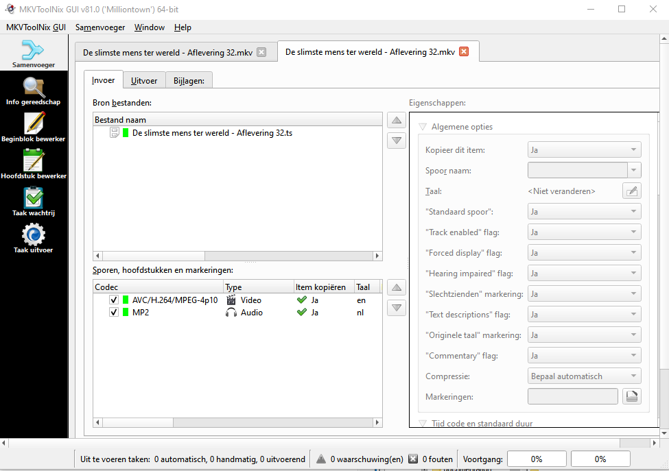

Kabeltje87
Volgens de documentatievan MKVToolnix zou MKVmerge Teletekst ondertitels moeten herkennen.
Ik krijg het mee geen stokken voor elkaar.
Nochtans zitten er in deze file wel TT-ondertitels, zoals SubtitleEdit aangeeft.
SubtitleEdit kan deze ondertitels extraheren.  Met CCExctractor lukt het ook.
De ondertitels toevoegen en het geheel opslaan als MKV is dus geen probleem.
Maar volgens de documentatie van MKVToolnix zou dit direct met het programma moeten kunnen.
Wat zie ik over het hoofd, of wat doe ik fout?

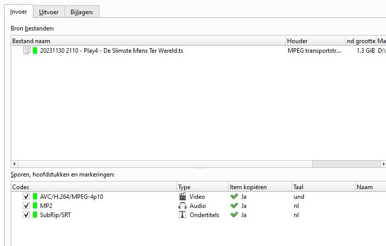

Op 8-12-2023 om 23:47, mebo870 zei:
Hier getest met drie afleveringen van de slimste mens, bij alle drie een srt file aanwezig in de ts file met mkvtoolnix.
In een .TS file zit géén SRT.
Er kunnen wel ondertitels inzitten (Teletekst en/of DVB) die je kunt omzetten naar .SRT.
Verwar je niet met een .MKV file?

10 uren geleden, mebo870 zei:
Screenshot
Zoals ik dus zei en Penthe ook bevestigt, er zit géén SRT in een TS file.
Wat je kunt doen is die Teletekst of DVB ondertitels die erin zitten, omzetten naar een SRT bestand.
Dat is wat die MkvToolnix doet.

1 uur geleden, zzzzzz zei:
Heb je ook ergens indicaties dat MKVToolnix dat zou kunnen?
Ja, dat liet ik al zien in de screenshot van MKVToolnix.
En net dat lukt bij de de topic starter niet, zijn ondertitels worden niet opgeroepen in MKVToolnix.
Er is dus iets aan de hand met zijn MKVToolnix.
Je sleurt er dingen bij die niet relevant zijn.
Hier lukt het, de vraag is waarom niet bij Kabeltje87

1 uur terug, mebo870 zei:
Dat toont die screenshot niet.
Je screenshot toont dat hij ze herkent bij de invoer, en hij zegt dat ze gaat kopiëren, dus meenemen naar de MKV file, dat is wel iets anders dan extraheren.
Bij Kabeltje87 lijkt hij ze niet te herkennen, maar er staat dan wel wat verder:
Quote
Daaruit had ik begrepen dat hij de Teletekst ondertiteling niet kon extraheren (er een SRT file van maken), maar dat ze wel bewaard werd in zijn MKV file.
Extraheren lijkt ook niet mogelijk volgens de documentatie van MKVToolnix en co.

Op 8-12-2023 om 14:53, Kabeltje87 zei:
Bij mij toont hij inderdaad Subrip/SRT wanneer er Teletekst ondertiteling in het programma zit.
Je uitleg was voor mij niet duidelijk, omdat je zegt:
Quote
Dan bedoelde je dus, dat je eerst de ondertitels met een extern programma geëxtraheerd had, en dan die SRT file met MKVToolnix weer bijgevoegd had?

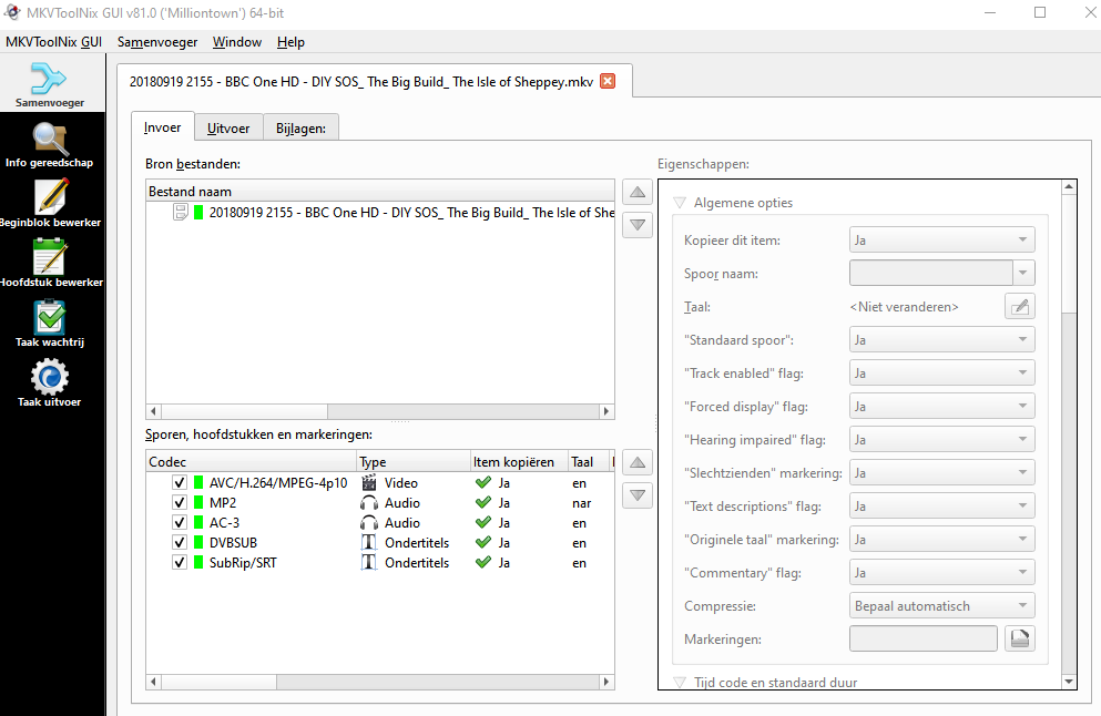

Wat aan het experimenteren geweest:
1. MKVtoolnix op een Linux PC gezet.
Zelfde resultaat geen ondertitels herkend van "De Slimste mens"
2. Op Windows dan  in MKVtoolnix een oude .ts file ingeladen die ik van de BBC opgenomen had:
Ondertitels worden herkent.

Ik heb zowel de ongeknipte als de geknipte files geprobeerd.  Zelfde resultaat.
In de ongeknipte files voor alle duidelijkheid worden geen ondertitels herkend met MKVToolnix.
(Van De slimste mens).
Ik kan wel de ondertitels eruit halen met SubtitleEdit of CCextractor van zowel de geknipte als ongeknipte files.
