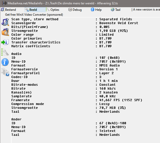

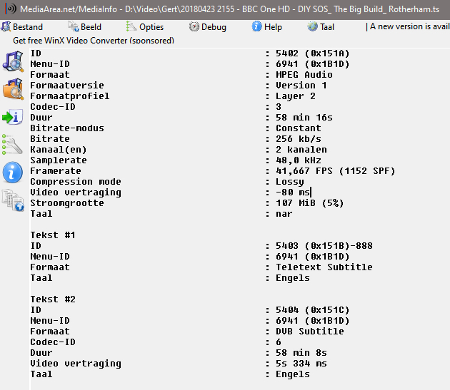

Kabeltje87 Geplaatst: 11 december 2023 Auteur Geplaatst: 11 december 2023 (aangepast) Mediainfo resultaat: De slimste mens: BBC - DIY-SOS Bij De slimste mens herkent Mediainfo de tekst ook niet. Het vind wel wat. BIj DIY-SOS ziet Mediainfo dat het een Teletext Subtitle is. Er is dus iets anders in de files zoals uitgezonden door M7. 11 december 2023 aangepast door Kabeltje87 ~~Rytec Team~~ Vu+Uno4KSE / OpenPli en Maxytec-Multibox SE / OpenPli (mediaspeler) VU+ Duo / OpenPli en Synology NAS *All Rytec EPG POWERED*
mebo870 Geplaatst: 11 december 2023 Geplaatst: 11 december 2023 Ik ontvang Play4 via Telenet. 36 minuten geleden, Kabeltje87 zei: Er is dus iets anders in de files zoals uitgezonden door M7. Dat moet haast wel. The key to happiness. Stay away from idiots
Jean-Claude Geplaatst: 11 december 2023 Geplaatst: 11 december 2023 euh - 0x43-100 is dat niet de teletext pagina 100 ? onderitels staan op pagina 888, zoals te zien bij de BBC : 0x151B-888 DreamBox 8000+Xtrend ET10000+Gigablue UHD 4K, openPLi, CCcam, CD+TVV kaarten (gene zever), wavefrontier T90, EMP Centauri 33/12 multiswitch en VEEL te weinig slaap.

Kabeltje87 Geplaatst: 12 december 2023 Auteur Geplaatst: 12 december 2023 (aangepast) Trouwens opnames van VRT1 en Canvas hebben hetzelfde probleem. Het lijkt er dus op dat in de streams van M7 e.e.a. anders is gelabeld. Dit aankaarten bij TV-Vlaanderen (M7) zal weinig opbrengen. Ik zie hun reactie al op de opmerking: "Ik kan de TT-ondertiteling niet uit de stream van Uw programma's halen met MKVToolnix" We zullen een poging wagen bij MKVToolnix of zij niet kunnen doen. https://gitlab.com/mbunkus/mkvtoolnix/-/issues/3650 12 december 2023 aangepast door Kabeltje87 ~~Rytec Team~~ Vu+Uno4KSE / OpenPli en Maxytec-Multibox SE / OpenPli (mediaspeler) VU+ Duo / OpenPli en Synology NAS *All Rytec EPG POWERED*
zzzzzz Geplaatst: 12 december 2023 Geplaatst: 12 december 2023 (aangepast) 4 uren geleden, Kabeltje87 zei: Trouwens opnames van VRT1 en Canvas hebben hetzelfde probleem. Het lijkt er dus op dat in de streams van M7 e.e.a. anders is gelabeld. Dit aankaarten bij TV-Vlaanderen (M7) zal weinig opbrengen. Ik zie hun reactie al op de opmerking: "Ik kan de TT-ondertiteling niet uit de stream van Uw programma's halen met MKVToolnix" We zullen een poging wagen bij MKVToolnix of zij niet kunnen doen. https://gitlab.com/mbunkus/mkvtoolnix/-/issues/3650 Ja, het is spijtig dat ze daar bij M7 zo onwillig of onbekwaam zijn, maar blijkbaar gaat MKVToolnix anders om met .TS bestanden dan TSDoctor/VideoRedo, anders zou het overal moeten werken. Ergens zou je moeten kunnen forceren dat hij naar pagina 888 zoekt voor zijn ondertiteling, maar ik vind die optie niet terug in de GUI, misschien dat het op de commandline wel mogelijk is, maar dat wordt dan weer ingewikkelder. Misschien inderdaad eens de makers van MKVToolnix contacteren, en vragen of je een kort voorbeeldje van zo'n file kunt doorsturen, zodat ze zelf eens kunnen testen. 12 december 2023 aangepast door zzzzzz VU+ Duo 4K (originele versie, niet SE!) met VTI v. 15.0.0.2
