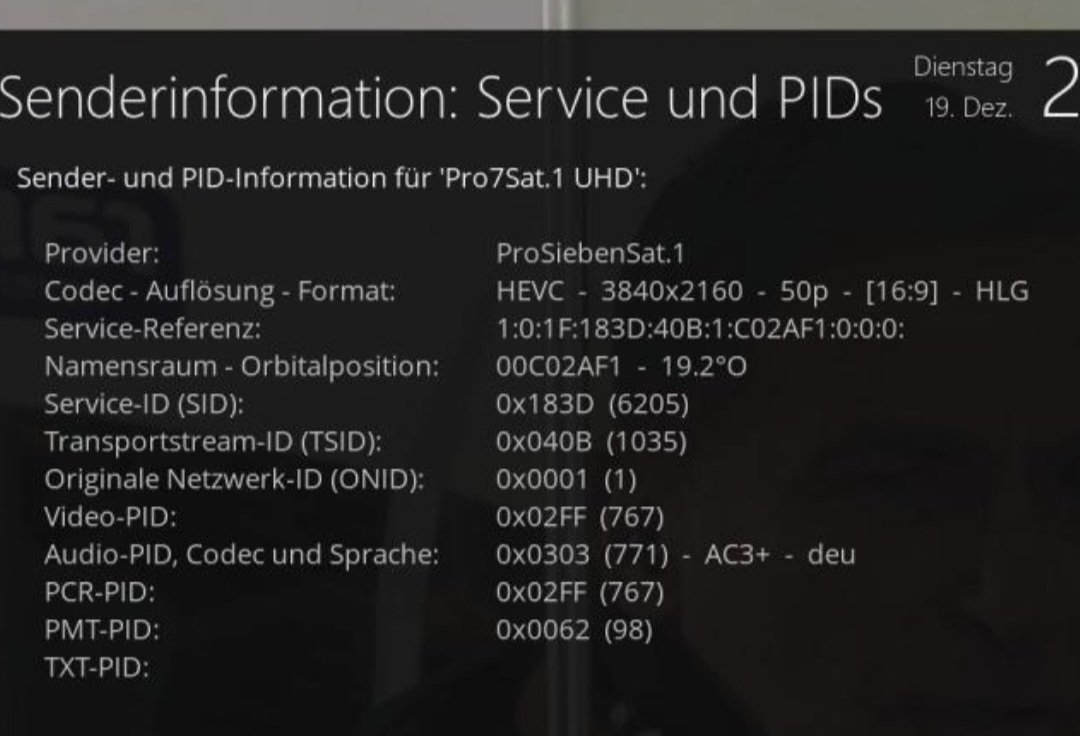

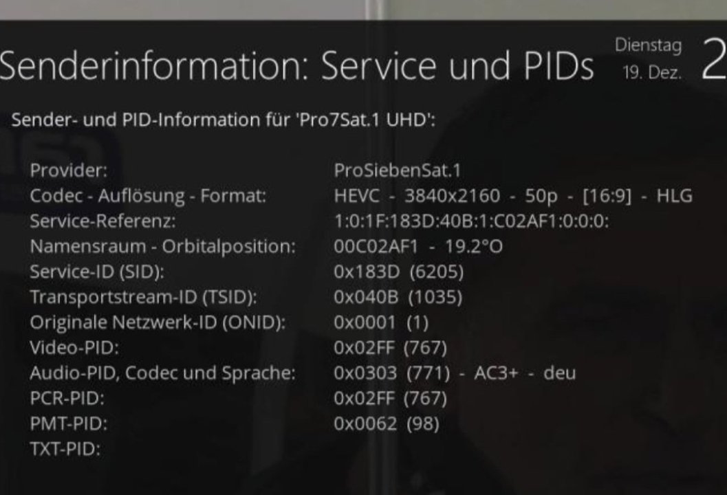

satfanatic Geplaatst: 9 januari 2024 Auteur Geplaatst: 9 januari 2024 Bei de zender Pro7Sat1 UHD op Astra19, onder zenderinformatie, codec staat achteraan "HLG", dit in het menu van OpenAtv van een NIET Dreambox ! Bij mijn Dreambox met OpenAtv staat dat er NIET bij !!! vr.gr. Satfanatic, 2x DM 500HD 1.6, 1x DM 7020HD OE 2.0,

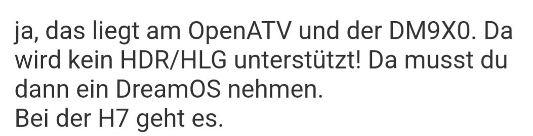

satfanatic Geplaatst: 9 januari 2024 Auteur Geplaatst: 9 januari 2024 Weet iemand een image voor op de DM9x0uhd wat wel HDR ondersteunt ? vr.gr. Satfanatic, 2x DM 500HD 1.6, 1x DM 7020HD OE 2.0,
Mimisiku Geplaatst: 9 januari 2024 Geplaatst: 9 januari 2024 Al eerder gemeld.. HLG, HDR10 werkt prima op de DM920 met de DreamOS images. Je ziet het onmiddellijk als je van HD naar UHD omschakelt. Veel briljanter beeld. Gaat van 8 naar 10 bit... Ook al staat dat niet specifiek bij de info Afscheid….. Nog een paar maandjes te gaan…

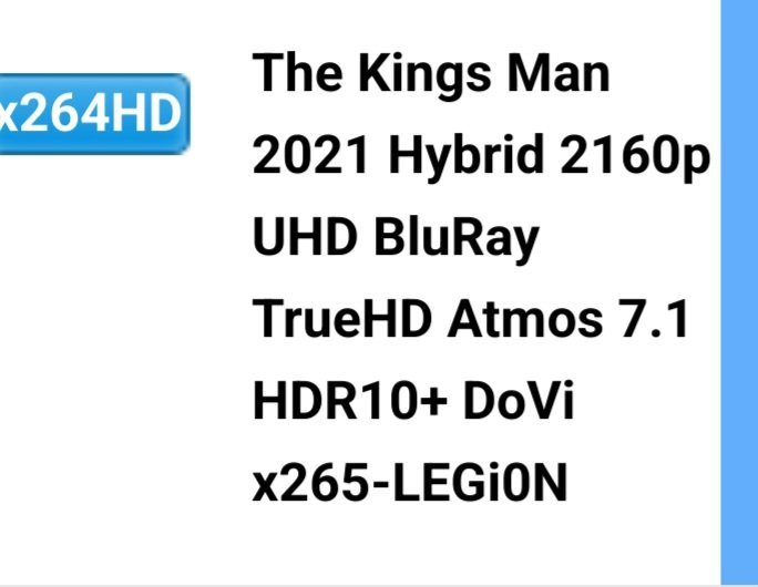

satfanatic Geplaatst: 9 januari 2024 Auteur Geplaatst: 9 januari 2024 Mooi, kan dat eens gaan testen. En wat betreft het afspelen van 4 K HDR mkv's ? Geen probkemen met HDR, HDR10 en HLG ? Is er nog een site online van Dreambox waar die DreamOs images te krijgen zijn ? vr.gr. Satfanatic, 2x DM 500HD 1.6, 1x DM 7020HD OE 2.0,

Oplossing satfanatic Geplaatst: 10 januari 2024 Auteur Oplossing Geplaatst: 10 januari 2024 Hallo, met originele software van Dream werkt UHD HDR met afgespeelde MKV vanaf HDD Perfect ! Zelfs de ondertitels die eerst niet werkten doen het nu wel. Heb nog niet de Sat. UHD zenders getest op 19Astra. Het probleem zit m dus duidelijk in de OpenAtv 7.3 software, helaas !!! Straks ga ik nog Dreamelite 71. testen. vr.gr. Satfanatic, 2x DM 500HD 1.6, 1x DM 7020HD OE 2.0,

satfanatic Geplaatst: 10 januari 2024 Auteur Geplaatst: 10 januari 2024 Dreamelite 7.1 werkt ook goed met UHD HDR mkv's. Bedankt allemaal, Gr. 1 vr.gr. Satfanatic, 2x DM 500HD 1.6, 1x DM 7020HD OE 2.0,
