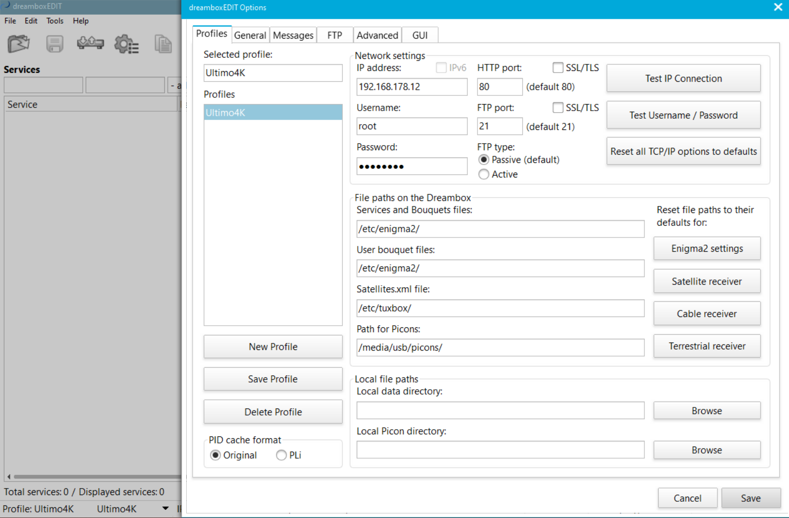

Tonskidutch Geplaatst: 1 april 2024 Geplaatst: 1 april 2024 https://dreambox.de/board/index.php?thread/15282-dreamboxedit-7-2-1-0-support-download/ doen alle mensen met een enigma2 box zo gedownload en geinstalleerd en alleen bij options het ip adres van de solo2 opgeven en verbinden, opslaan in een mapje waar je toegang toe hebt Ding Dang Dong Les Rita Mitsouko
FGH77 Geplaatst: 1 april 2024 Auteur Geplaatst: 1 april 2024 Moet ik dan soms de Solo2 aan de PC aansluiten? Mijn Duits is niet zo goed dat ik het allemaal begrijp.
Tonskidutch Geplaatst: 1 april 2024 Geplaatst: 1 april 2024 (aangepast) Als je Vu+ Solo2 al in je thuisnetwerk hangt bekabelt of via wifi, kun je via het netwerk met dreamboxedit software een verbinding opbouwen en van de zenderlijst een backup maken. Daarvoor kan dus de Solo2 blijven staan waar die is en je pC ook. p.s. de installatie versie is in het engels kijk maar 1 april 2024 aangepast door Tonskidutch Ding Dang Dong Les Rita Mitsouko
Tonskidutch Geplaatst: 1 april 2024 Geplaatst: 1 april 2024 Bij de benedenste regel > local file paths > Browse >> daar geef je die map op de pC op waar je als user mag opslaan, bijvoorbeeld een mapje op je bureaublad dat je daarvoor hebt aangemaakt. Ding Dang Dong Les Rita Mitsouko
