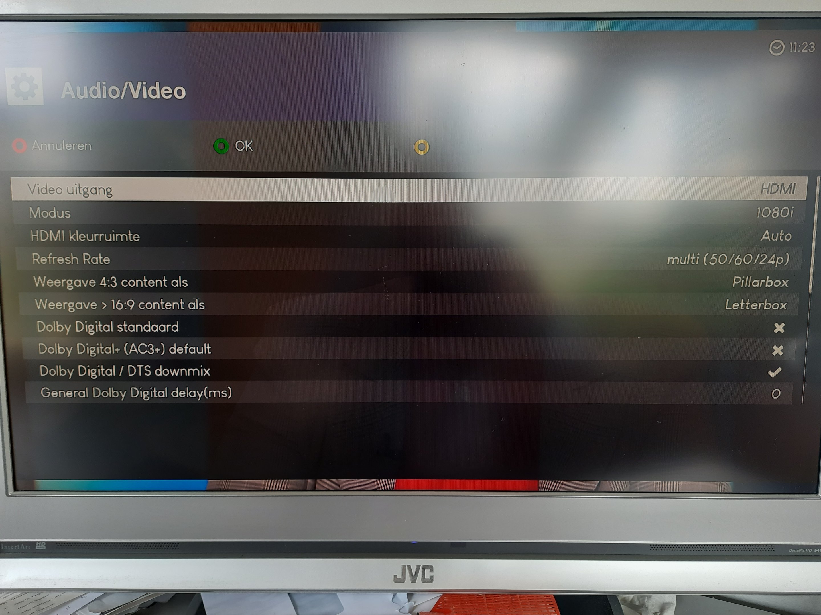

FGH77 Geplaatst: 12 april 2024 Auteur Geplaatst: 12 april 2024 Ik krijg alleen beeld op 720p en 1080i. Het beeld blijft wel hetzelfde
Tonskidutch Geplaatst: 12 april 2024 Geplaatst: 12 april 2024 laat die instelling ook eens zien van het OSD (on screen display) als je in de audio video instellingen bent. Ding Dang Dong Les Rita Mitsouko

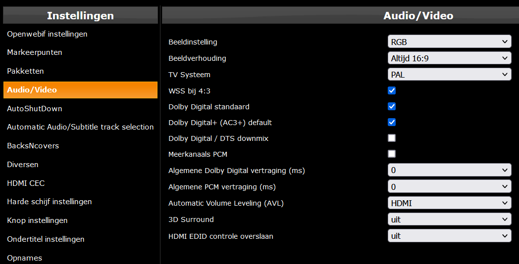

Tonskidutch Geplaatst: 12 april 2024 Geplaatst: 12 april 2024 Je kan er ook een iets geavanceerder webinterface op installeren met deze ipk die kun je op een usb stick uitpakken en per menu installeren enigma2-plugin-extensions-openwebif_1.5.2-git20221227-r3_vti.zip Ding Dang Dong Les Rita Mitsouko

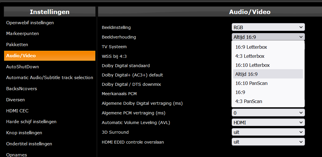

Tonskidutch Geplaatst: 12 april 2024 Geplaatst: 12 april 2024 oké en heeft je TV een overscan instelling (is die soms 4K) ? of heb je nu een pC monitor aangesloten? Ding Dang Dong Les Rita Mitsouko
FGH77 Geplaatst: 12 april 2024 Auteur Geplaatst: 12 april 2024 (aangepast) Er is ook een PC monitor aangesloten, maar op een andere HDMI poort. Dat beeld ziet er net zo uit als voor de update. De TV is niet 4K; het is een JVC LT-32X70SU. De HDMI instelling die je kunt zien op de TV is 1080i. 12 april 2024 aangepast door FGH77
Tonskidutch Geplaatst: 12 april 2024 Geplaatst: 12 april 2024 9 minuten geleden, Tonskidutch zei: en heeft je TV een overscan instelling wat mij betreft is je probleem opgelost er valt niets meer weg qua beeld met het VTI image anders horen we het nog wel instellingen ivm resoluties etc zijn een heel ander topic. Ding Dang Dong Les Rita Mitsouko
FGH77 Geplaatst: 12 april 2024 Auteur Geplaatst: 12 april 2024 Volgens mij niet. Het oude menu van de Solo2 was wel goed in beeld te zien.
Tonskidutch Geplaatst: 12 april 2024 Geplaatst: 12 april 2024 ja ik zie nog geen AV instellingen en weet nog niet wat de TV anders doet bij pan scan Ding Dang Dong Les Rita Mitsouko
FGH77 Geplaatst: 12 april 2024 Auteur Geplaatst: 12 april 2024 Ik zal daar later nog wel eens naar kijken. Ik weet nu even niet waar ik precies naar moet kijken. Het beeld op de TV is gewoon goed, alleen de boven-en onderbalk met zenderinfo, tijd, etc. niet. Als ik die andere webinterface wil proberen, hoe kan ik die dan bekijken/installeren?

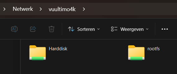

Tonskidutch Geplaatst: 12 april 2024 Geplaatst: 12 april 2024 In respons op het feit dat je DCC_E2.exe niet wilde installeren, je kan een .ipk ook via windows op de SOLO2 plaatsen gewoon direct op de harddisk kopiëren en nadien via je VTI menu blauw manueel, ipk installeren van harddisk Ding Dang Dong Les Rita Mitsouko
FGH77 Geplaatst: 12 april 2024 Auteur Geplaatst: 12 april 2024 (aangepast) Dank voor je reacties, oplossingen en geduld. Ik heb inderdaad goed beeld en tot nu toe heb ik nog geen problemen. Problemen met resoluties en lettertypen zal ik wel in een apart topic plaatsen. Waar kan ik .ipk bestanden vinden en kan ik die eerst bekijken qua uiterlijk? Zijn ze ook weer makkelijk te verwijderen/veranderen? 12 april 2024 aangepast door FGH77
Tonskidutch Geplaatst: 13 april 2024 Geplaatst: 13 april 2024 Het IPK bestand heb ik eerder al als bijlage in het bericht gevoegd, waar ik ook uitleg hoe die te installeren is op hdd geschoven of middels usb stick. Unzippen is natuurlijk wel de bedoeling voor je het op hdd of usb zet. Lettergrootte en fonts etc zijn skin afhankelijk, jij gebruikt de default van het VTI Image de skin met naam 1080HD. Die is aanpasbaar. En dat hoort in een eigen topic. Ding Dang Dong Les Rita Mitsouko
