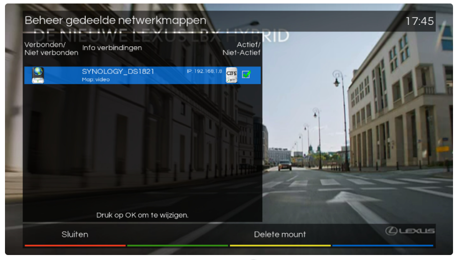

joker55 Geplaatst: 11 maart 2024 Auteur Geplaatst: 11 maart 2024 (aangepast) bedankt voor je antwoord.... zenderlijst al jaren van "e2_hanssettings_8e_13e_19e_23e_29e. De laatste was van 11-7-2022. vanmorgen ook een andere externe voeding geprobeerd, helaas geen verandering. als enige opname mogelijkheid is mijn NAS. dus media pad is: /media/net/SYNOLOGY_DS1821/video/movie ik ga zo eens proberen om die extra tuner eruit te halen, hoewel deze er al 3 jaar inzit, maar kan gebeuren dat hij de boosdoener is. ik weet niet precies waar ik die crash log kan vinden.... op de NAS ergens? of weggeschreven ergens in de NAS? 11 maart 2024 aangepast door joker55 HUMAX iCord is vervangen door de VU+ 4k SOLO,

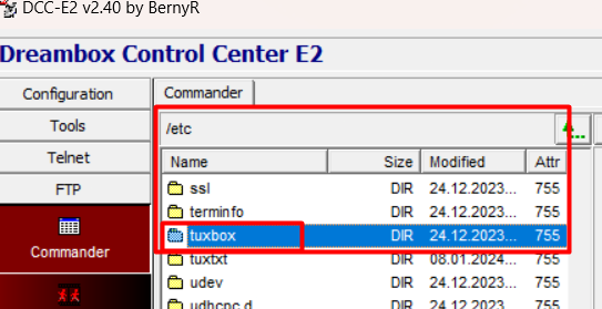

Tonskidutch Geplaatst: 11 maart 2024 Geplaatst: 11 maart 2024 (aangepast) Neen de settings / zender lijst staat in etc/enigma2 maar ik zou corrupte zenderlijsten willen uitsluiten en dus niet ook backuppen volgens de Jürgen howtodo 11 maart 2024 aangepast door Tonskidutch s Remember Russia Fischer Z

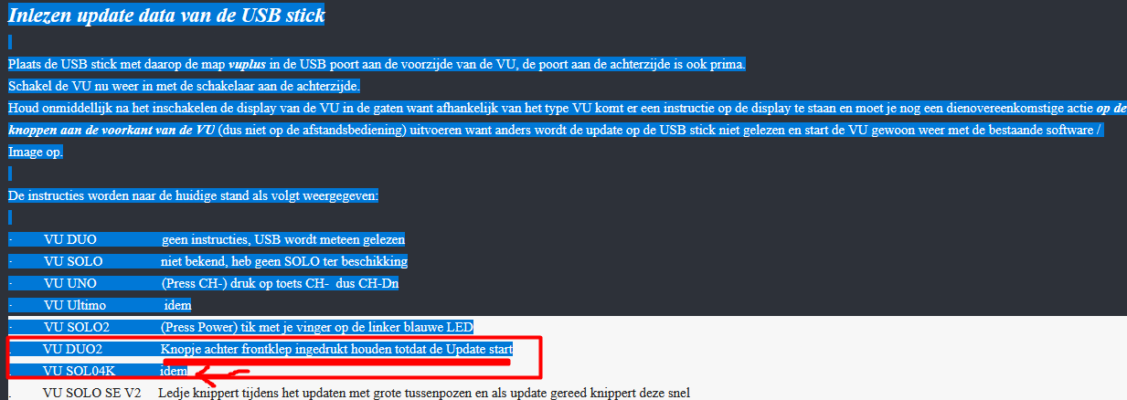

Oplossing Tonskidutch Geplaatst: 11 maart 2024 Oplossing Geplaatst: 11 maart 2024 je bedoelde updating rootfs Oef, staat op die stick vuplus/solo4k/ met 5 files daarin? noch op OpenPli forum, noch op VTI is daar een oplossing voor te vinden anders dan de stick nogmaals formateren (niet snel formateren) en die hele mappenstructuur met de 5 files erop zetten (bij openpli zijn het 6) daarna is het einde oefening voor de betere hobbyist Remember Russia Fischer Z

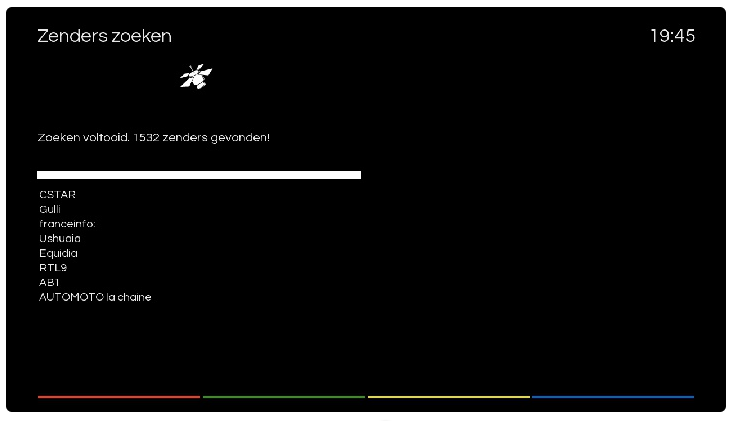

joker55 Geplaatst: 11 maart 2024 Auteur Geplaatst: 11 maart 2024 (aangepast) quote: je bedoelde updating rootfs Oef, staat op die stick vuplus/solo4k/ met 5 files daarin? unquote. ja. op de stick staat 1 map: vuplus. deze heeft ook 1 map solo4k. En deze heeft 5 files: rootfs.tar.bz2, splash_auto.bin, reboot.update, kernel_auto.bin, initrd_auto.bin de box is nu klaar met flashen, en ik kan weer in het menu komen. hij start nu door, de vrouw met de handjes verdwijnt als ik "menu"druk....en zowaar, het menu komt (ziet er wel een beetje raar uit, vergeleken bij wat ik had) maar daar is ook alles mee gezegd. als ik zenders ga zoeken op de 19 oost sat... vindt hij er wel een stuk of 1000..... maar daarna kan ik niet veel meer. zelfde voor 23 oost.... een stuk of 50, maar slaat ze niet op. ik heb de config teruggezet, maar een zender- of kanalenlijst komt er niet als ik de middelste knop indruk. druk ik bijv op het cijfer 3 (zou npo3 moeten zijn), geeft hij wel weer 3-kanalenlijst canaldigitaal, maar ook steeds dat de tunerconfig niet juist is, ik zie de hele kanalenlijst niet eens ! er zit nog iets krom, of ik doe het fout en zie wat over het hoofd. 11 maart 2024 aangepast door joker55 HUMAX iCord is vervangen door de VU+ 4k SOLO,

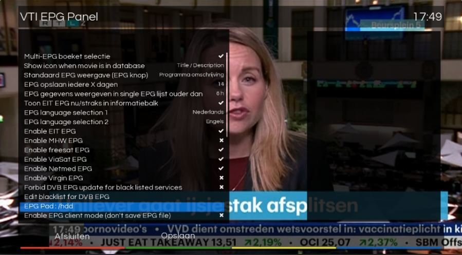

joker55 Geplaatst: 11 maart 2024 Auteur Geplaatst: 11 maart 2024 ik ga eens nogmaals flashen.........kijken of het nu lukt of anders gaat. klaar ermee, kan nu wel zenders zoekern, maar dan? nergens iets om dit op te slaan, en klik ik return, het beeld blijft donker. Kan ze ook niet vinden in een lijst. hier heb ik gezocht op tuner I (zit op hotbird) en krijg dit... HUMAX iCord is vervangen door de VU+ 4k SOLO,
