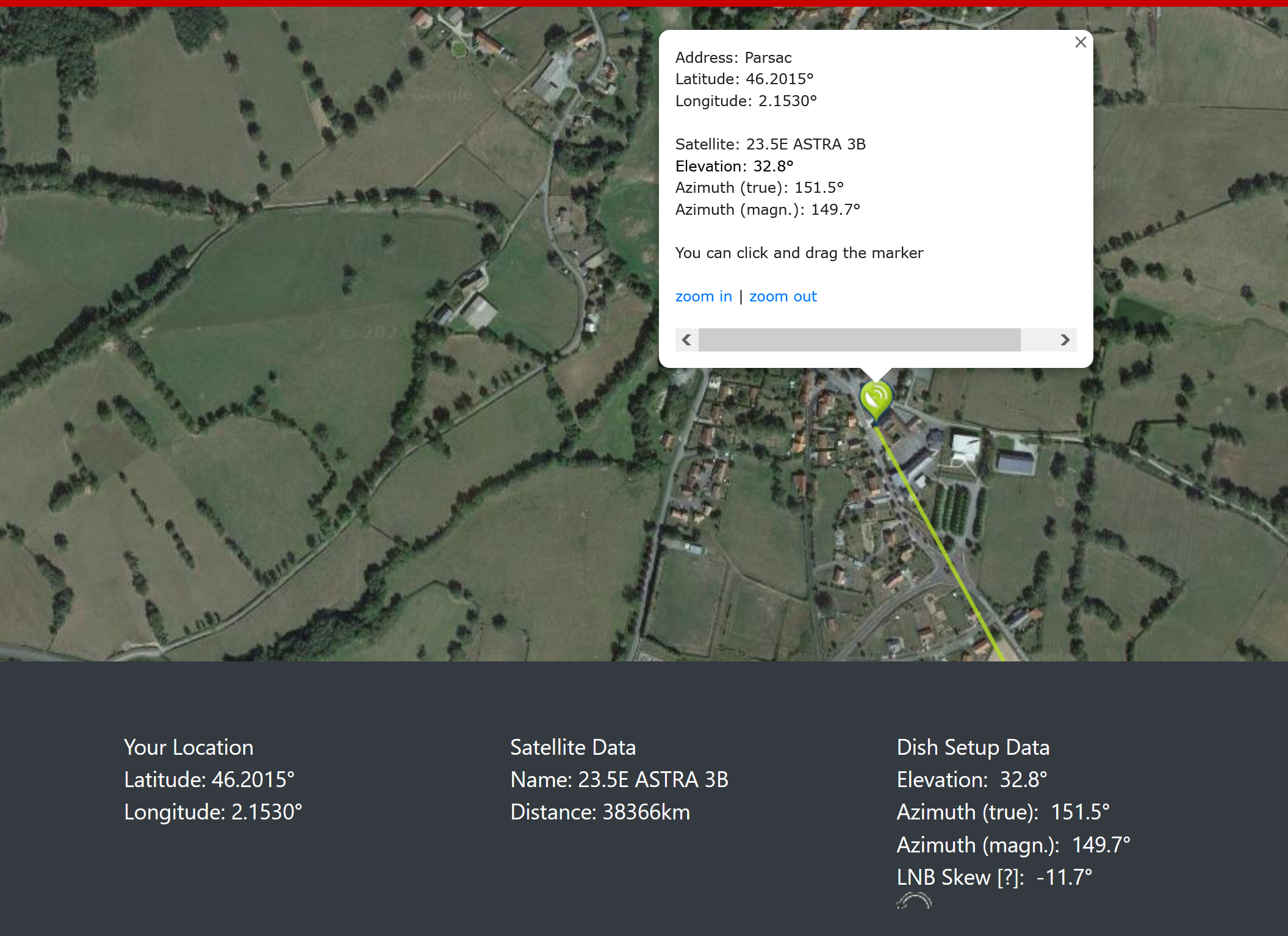

Moderator ceesv Geplaatst: 28 maart 2024 Moderator Geplaatst: 28 maart 2024 De site "Dishpointer" is je vriend! https://www.dishpointer.com/ Gaat niet bestaat niet! 65" 4-K OLED, Vu+ Duo 4K SE BT, Vu+ Solo 4K, Rebox-8500, Rebox-8000, Wavefrontier T-90, Satlook Digital NIT, Megasat HD5 Combo Gebruik je een advertentie blocker? Maak dan een uitzondering voor onze website. Zonder advertentie (inkomsten) kan deze site niet voortbestaan.
Sprietje Geplaatst: 28 maart 2024 Geplaatst: 28 maart 2024 Alleen klopt de skew op deze site niet meer. Die moet -19,4° zijn i.p.v. -11,7° Zie hier voor de juiste afstellingen van de drie bekende Astra-satellieten: https://extranet.ses.com/AntennaPointingCalculator/ Gaat het om een enkele lnb of een duo-lnb waarmee je 2 satellieten kunt ontvangen?
Tonskidutch Geplaatst: 30 maart 2024 Geplaatst: 30 maart 2024 gebruik je deze niet meer https://www.satellite-calculations.com/Satellite/lookangles.htm All Over The World Electric Light Orchestra
Sprietje Geplaatst: 30 maart 2024 Geplaatst: 30 maart 2024 (aangepast) Die is een stuk ingewikkelder maar geeft ook dezelfde lnb-skew aan, nl.-19,22. SES Astra geeft een lnb-skew aan van -19,4. Dat zijn afrondingsverschillen van de ingegeven locatie. 30 maart 2024 aangepast door Sprietje 1
