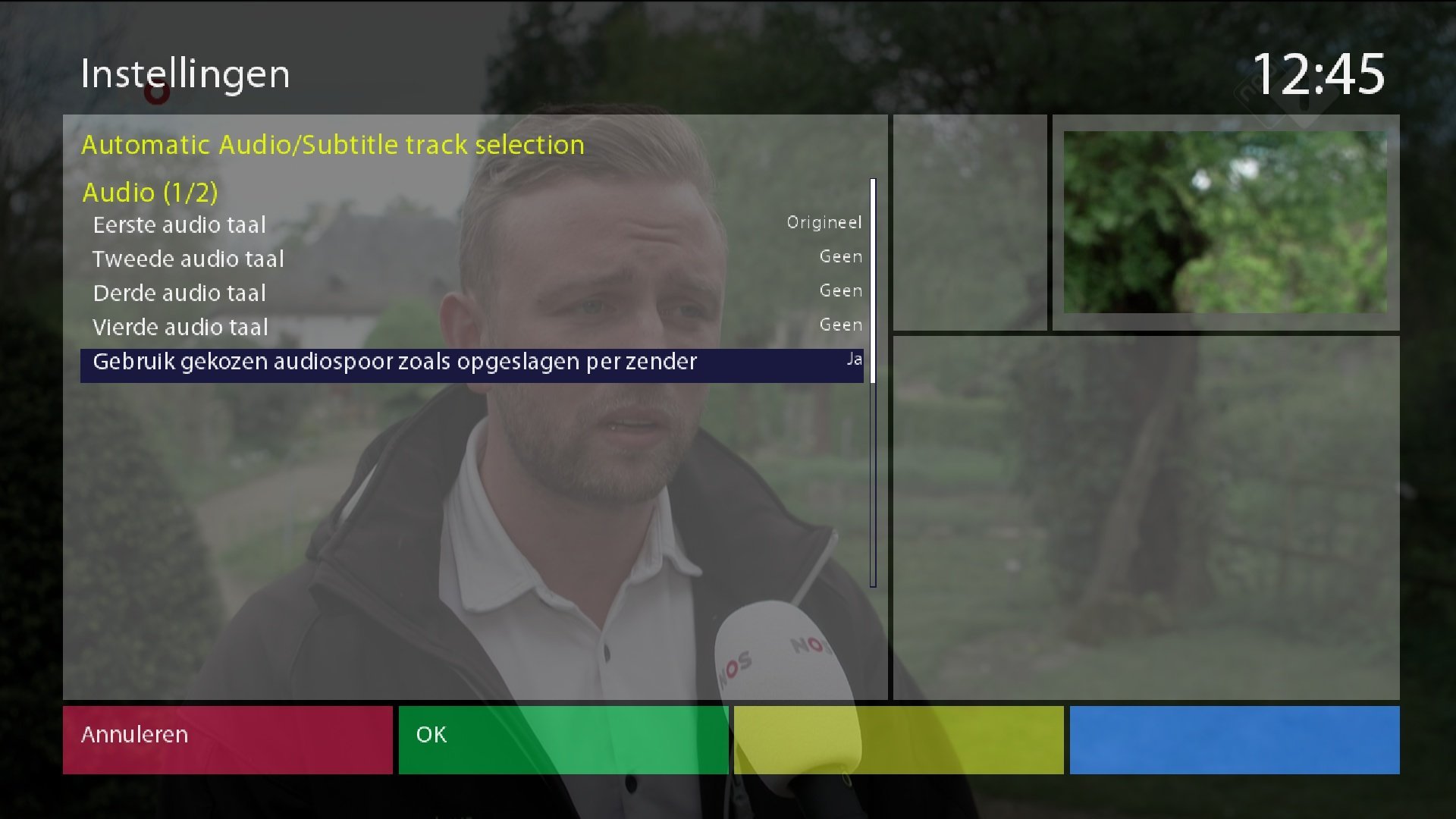

Jan Ambers Geplaatst: 20 april 2024 Geplaatst: 20 april 2024 Betreft Vu+Duo + VTi-8.3 Gisteren avond zaten we te kijken naar Eclips, en vonden geluid maar niks... Hebben de best klinkende stand gekozen en da was het. Deze avond kiest de vrouw een ARD zender en er was geen geluid: MPEG was gekozen, terug gezet naar stereo en geluid OK een andere duitse zender gekozen: geen geluid, idem stereo en goed. Belgen zijn goed. Hoe kan ik de geselekteerde audiokeuze in memory vastleggen? Moet ik TV heropstarten daarvoor?

Jan Ambers Geplaatst: 21 april 2024 Auteur Geplaatst: 21 april 2024 Ben blijgemaakt met dooie mus, deze voormiddag getest en weer geen geluid ??? Ik heb bij toeval één duitse zender in dolby gezeten had geluid maar dan op ALLE dolby gecodeerde zenders, ook Ned1.2.3, dit met éne zender te veranderen

Jan Ambers Geplaatst: 21 april 2024 Auteur Geplaatst: 21 april 2024 Het vervelende is dat één dolby zender veranderen en alle db zenders veranderen! Is gelukkig opgelost en idd je denkt er niet aan!
Tonskidutch Geplaatst: 22 april 2024 Geplaatst: 22 april 2024 Op 20-4-2024 om 22:55, Alex1970 zei: ik ben niet bekend met VTi of en waar dat zit. ik wel en dat kan per zender afzonderlijk of voor alle zenders tegelijkertijd Jan moet gewoon eens beter de menu's doorlopen op zijn oud VTI image. American Dream Dave Lee, Jakatta

Tonskidutch Geplaatst: 22 april 2024 Geplaatst: 22 april 2024 😁 ja Jan heeft zijn ouwe Duo sinds kort 😁 met nog steeds VTI 8.x erop American Dream Dave Lee, Jakatta
Alex1970 Geplaatst: 22 april 2024 Geplaatst: 22 april 2024 1 uur geleden, Tonskidutch zei: ik wel en dat kan per zender afzonderlijk of voor alle zenders tegelijkertijd Jan moet gewoon eens beter de menu's doorlopen op zijn oud VTI image. Dan is dat gewoon hetzelfde als in PLi, per zender kan je kiezen welke audiostream je wilt met de audio-knop of met geel. Alleen alle zenders tegelijk, waar zit dat dan? Dreambox DM920: 2x Triple tuner (2x DVB-S2X multistream + DVB-C/T2) OpenPLi 9 Xtrend ET10000: 1x DVB-S2, 2x DVB-C/T2, IPTV OpenPLi 9 VU+ Duo / Dreambox DM800 / TBS 5925 Channel Master 180cm offset: 39.0°E-37.6°W, Channel Master 120cm offset: 23.5°E-8°W SAB 97 schotel 45.1°E-60°E, 80cm vast: 28.2°E/23.5°E/19.2°E/13°E | DVB-T/DAB: VHFIII/UHF combi-antenne op zolder.
Tonskidutch Geplaatst: 22 april 2024 Geplaatst: 22 april 2024 start de Vu+ straks wel op. American Dream Dave Lee, Jakatta

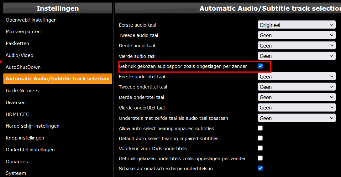

Tonskidutch Geplaatst: 22 april 2024 Geplaatst: 22 april 2024 hier instellen ja mijn webinterface is iets afwijkend van de standaard maar je kan het dus terugvinden American Dream Dave Lee, Jakatta
Tonskidutch Geplaatst: 22 april 2024 Geplaatst: 22 april 2024 O Ja nog even dit, dan moet je ook echt elke zender zelf qua audio settings instellen, leuk na je avond eten op je abo zenders American Dream Dave Lee, Jakatta

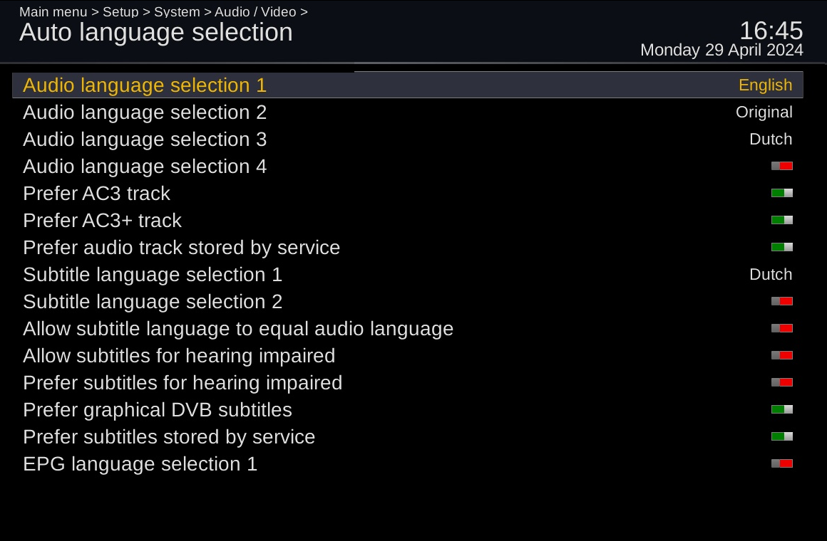

SIMBAke Geplaatst: 29 april 2024 Geplaatst: 29 april 2024 eerste zet ik altijd op origineel , tweede op engels en derde op nederlands evt en dat gaat goed meestal het ergste is als er een engelse zender op NAR staat ik bedoel , het is goed dat het er is voor sommige , maar niet voor mij VU+ ultimo en ultimo 4K Dreambox DM8000 ( stofverzamelaar ) Gigablue Quad HD ( stofverzamelaar )
Alex1970 Geplaatst: 29 april 2024 Geplaatst: 29 april 2024 Ik heb het zo: 1 Dreambox DM920: 2x Triple tuner (2x DVB-S2X multistream + DVB-C/T2) OpenPLi 9 Xtrend ET10000: 1x DVB-S2, 2x DVB-C/T2, IPTV OpenPLi 9 VU+ Duo / Dreambox DM800 / TBS 5925 Channel Master 180cm offset: 39.0°E-37.6°W, Channel Master 120cm offset: 23.5°E-8°W SAB 97 schotel 45.1°E-60°E, 80cm vast: 28.2°E/23.5°E/19.2°E/13°E | DVB-T/DAB: VHFIII/UHF combi-antenne op zolder.
