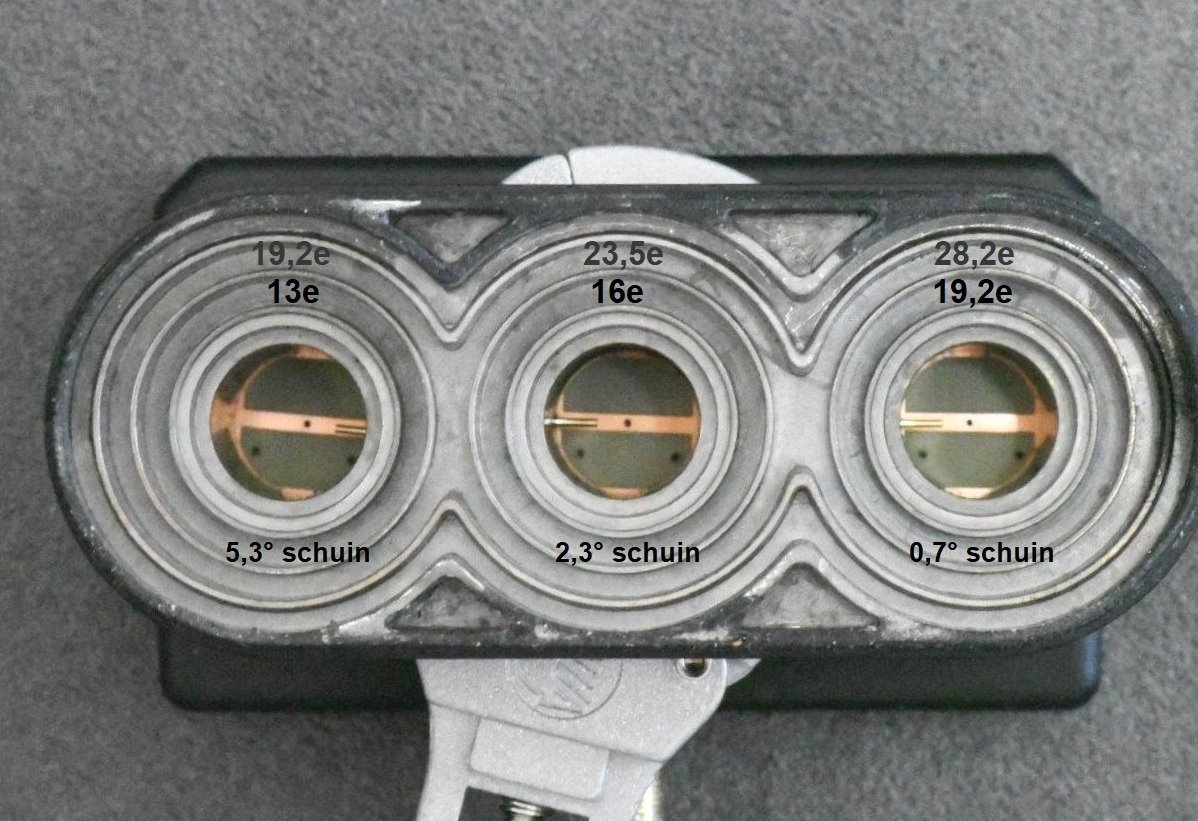

Baloubak Geplaatst: 5 mei 2024 Geplaatst: 5 mei 2024 Ik heb een triple Lnb van canal digitaal op een 80 triax schotel De Lnb is helaas stuk gegaan. Kan ik deze vervangen door een triax triple Lnb maar dan een van 13 16 en 19 graden? En kan ik die dan gebruiken voor de Astra 1, 2 en 3?
Sprietje Geplaatst: 5 mei 2024 Geplaatst: 5 mei 2024 (aangepast) Ja, dat kan. 5 mei 2024 aangepast door Sprietje 1

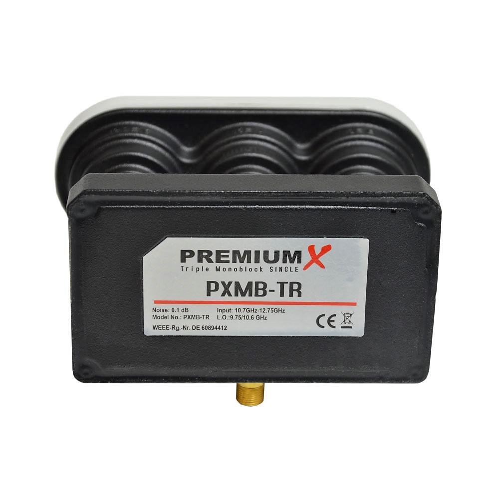

Sprietje Geplaatst: 6 mei 2024 Geplaatst: 6 mei 2024 (aangepast) Die zijn te koop met 1, 2 en 4 aansluitingen. 6 mei 2024 aangepast door Sprietje
minplus Geplaatst: 6 mei 2024 Geplaatst: 6 mei 2024 Is dat echt aan te bevelen, eentje met 3 en 3 graden verschil gebruiken voor 4 en 5 graden verschil? 3x VU+ met Open Pli , 2 Gregorians, 1 Big bisat, 1 Oled en 2 LCD's
Sprietje Geplaatst: 6 mei 2024 Geplaatst: 6 mei 2024 Beste minplus De koppen van de twee verschillende triple-lnb's staan precies op dezelfde afstand maar zijn voor verschillende schotelmaten bedoeld. De triple-lnb 19,2 - 23,5 - 28,2 is gemaakt voor een schotel van 60cm breed (bijv. Triax 64). De triple-lnb 13 - 16 - 19,2 is gemaakt voor een schotel van 85-87cm breed (bijv. Triax 85). De afstand tussen 19,2e en 28,2e is 9°. De afstand tussen 13e en 19,2e is 6,2°. De afstand tussen de koppen is rechte venredig met de schoteldiameter dus: 9 x 60 = 540 6,2 x 87 = 540
Sprietje Geplaatst: 7 mei 2024 Geplaatst: 7 mei 2024 Beste Baloubak De triple-lnb is ook te koop onder het merk Premium-X als single-uitvoering. Let op als je een triple-lnb 13-16-19,2 gaat monteren ter vervanging van de 19,2-23,5-28,2 triple-lnb: De diseqc-volgorde is bij de Canal Digitaal triple-lnb: Astra 19,2 #1 Astra 23,5 #2 Astra 28,2 #3 Bij de 13-16-19,2 triple-lnb is de volgorde: Hotbird 13 (voor Astra 19,2) #2 Eutelsat 16 (voor Astra 23,5) #1 Astra 19,2 (voor Astra 28,2) #3 De diseqc-volgorde moet je dus in je ontvanger veranderen.

minplus Geplaatst: 8 mei 2024 Geplaatst: 8 mei 2024 Op 6-5-2024 om 17:33, Sprietje zei: Beste minplus De koppen van de twee verschillende triple-lnb's staan precies op dezelfde afstand maar zijn voor verschillende schotelmaten bedoeld. De triple-lnb 19,2 - 23,5 - 28,2 is gemaakt voor een schotel van 60cm breed (bijv. Triax 64). De triple-lnb 13 - 16 - 19,2 is gemaakt voor een schotel van 85-87cm breed (bijv. Triax 85). De afstand tussen 19,2e en 28,2e is 9°. De afstand tussen 13e en 19,2e is 6,2°. De afstand tussen de koppen is rechte venredig met de schoteldiameter dus: 9 x 60 = 540 6,2 x 87 = 540 Juustem. Dacht dat ze voor dezelfde schotel waren. 3x VU+ met Open Pli , 2 Gregorians, 1 Big bisat, 1 Oled en 2 LCD's
Erwinnaar Geplaatst: 22 juli 2024 Geplaatst: 22 juli 2024 Op 7-5-2024 om 08:27, Sprietje zei: Beste Baloubak De triple-lnb is ook te koop onder het merk Premium-X als single-uitvoering. Let op als je een triple-lnb 13-16-19,2 gaat monteren ter vervanging van de 19,2-23,5-28,2 triple-lnb: De diseqc-volgorde is bij de Canal Digitaal triple-lnb: Astra 19,2 #1 Astra 23,5 #2 Astra 28,2 #3 Bij de 13-16-19,2 triple-lnb is de volgorde: Hotbird 13 (voor Astra 19,2) #2 Eutelsat 16 (voor Astra 23,5) #1 Astra 19,2 (voor Astra 28,2) #3 De diseqc-volgorde moet je dus in je ontvanger veranderen. Is zo'n 13/16/19.2 graden lnb van Inverto leverbaar en wezenlijk beter dan een Premium X? Ook een single uitvoering leverbaar? Wil een schotel plaatsen in regio Ulft. Die Inverto of Premium X kan dan ook met gemak in een Fuba 780 of een Fuba 650 voor ontvangst Astra 1, Astra 2 en Astra 3?
Sprietje Geplaatst: 23 juli 2024 Geplaatst: 23 juli 2024 Een triple-lnb past op een Triax TD65 en TD80 en Fuba 650. Een Fuba 780 is groter dan een Triax TD80 en daar past de triple-lnb eigenlijk niet goed meer op. De twee buitenste satellieten verliezen daarmee te veel signaal. Of Inverto beter is dan Premium X weet ik niet. Het zou best wel eens kunnen dat ze beide uit dezelfde fabriek komen. Op welke schotel je de triple-lnb ook plaatst, deze moet 13 graden schuin gezet worden in Ulft.
edbe Geplaatst: 23 juli 2024 Geplaatst: 23 juli 2024 3 uren geleden, Sprietje zei: Een triple-lnb past op een Triax TD65 en TD80 en Fuba 650. Een Fuba 780 is groter dan een Triax TD80 en daar past de triple-lnb eigenlijk niet goed meer op. De twee buitenste satellieten verliezen daarmee te veel signaal. Of Inverto beter is dan Premium X weet ik niet. Het zou best wel eens kunnen dat ze beide uit dezelfde fabriek komen. Op welke schotel je de triple-lnb ook plaatst, deze moet 13 graden schuin gezet worden in Ulft. van de TD80 klopt, signaal valt wat tegen 2 x KPN TV+ Box & Formuler Z11 Pro
