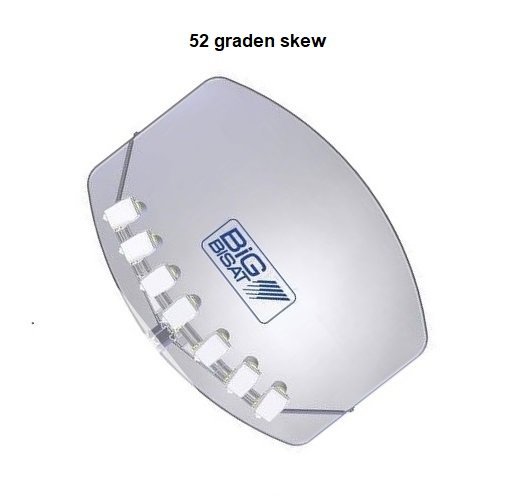

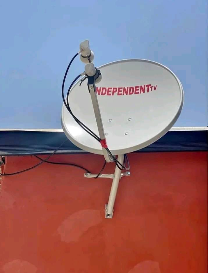

Sprietje Geplaatst: 19 juli 2024 Geplaatst: 19 juli 2024 Tja, dat krijg je als de satellieten heel erg scheef boven je locatie staan. Independent TV zit in India en Banglades en had uitzendingen vanaf de Badr4. Dan krijg je een lnb-skew van 55 graden en als je twee satellieten pakt een schotel-skew of railschuinte van 55 graden zoals op de afbeelding. Op zich niets bijzonders. Op de Canarische eilanden heb je precies dezelfde situatie. Daar kun je de Widebeam van de Astra 28,2 pakken en ook de Astra 23,5. Dan moet de schotelskew ook op - 52 graden staan. 2

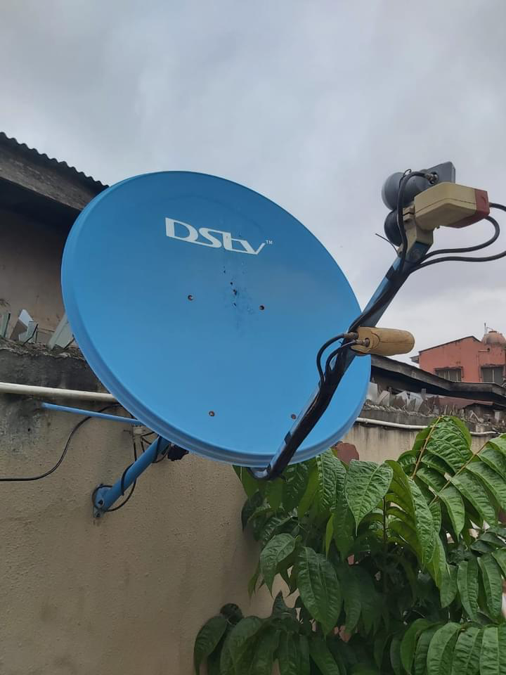

Drs. IJzerbout Geplaatst: 19 juli 2024 Auteur Geplaatst: 19 juli 2024 Heel goed. De schotel op de foto staat in Nigeria. Eén van de LNC‘s is voor DSTV de andere weet ik niet. Die enorme skew is normaal aan de evenaar. “On ne voit bien qu´avec le cœur. L´essentiel est invisible pour les yeux”.
Tonskidutch Geplaatst: 19 juli 2024 Geplaatst: 19 juli 2024 Ja hèhè, zo moeilijk was het nu ook weer niet met Independent TV op de wok. Gypsy Woman Cristal Waters

Sprietje Geplaatst: 19 juli 2024 Geplaatst: 19 juli 2024 (aangepast) 24 minuten geleden, Tonskidutch zei: Ja hèhè, zo moeilijk was het nu ook weer niet met Independent TV op de wok. Had het dan opgeschreven. 19 juli 2024 aangepast door Sprietje
Tonskidutch Geplaatst: 19 juli 2024 Geplaatst: 19 juli 2024 Neen het was aan U gericht de opgave van @Drs. IJzerbout Maar dat is in ieder geval weer mooi opgelost door @Sprietje 😉 Gypsy Woman Cristal Waters
Drs. IJzerbout Geplaatst: 19 juli 2024 Auteur Geplaatst: 19 juli 2024 De gegevens die ik had was dat deze opstelling in Nigeria (Abuja) stond. Maar betrouwbaar is die informatie niet. “On ne voit bien qu´avec le cœur. L´essentiel est invisible pour les yeux”.
